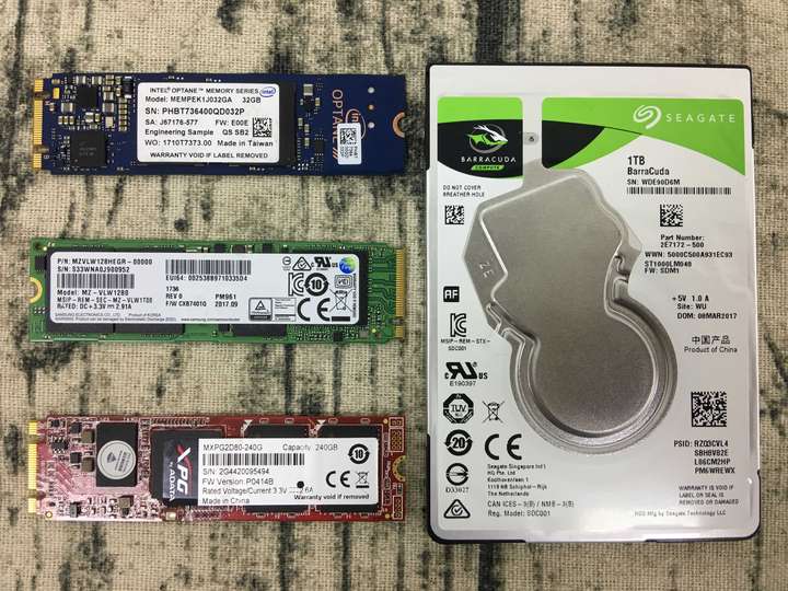

傲腾内存是Intel推出帮助硬盘提升速度的缓存设备,它虽然带有内存的二字,但并不是我们日常电脑中说到的运行内存;目前傲腾内存包括16GB和32GB两个版本,在电商平台可以自行购买

1、 傲腾内存外观接口跟M.2固态硬盘是一样的,所以你电脑的主板上面需要有一个M.2的硬盘接口并且这个接口需要支持PCI-e协议。

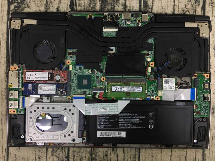

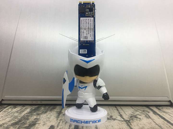

傲腾内存是一个硬件,既然要使用它那肯定就需要先安装到电脑里面,其实很简单,就好像我们按照M.2固态硬盘一样,直接插进去然后用螺丝锁住就好。

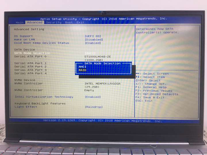

装好以后,我们开机按F2把硬盘接口改为RAID模式,一般情况我们默认是AHCI模式。
做完以上两步,我们需要重新把系统安装到机械硬盘,当然如果你电脑本身是固态硬盘+机械硬盘的组合,那还是建议你安装系统到固态硬盘里面。因为在BIOS里面更改了硬盘接口模式,所以需要重新安装系统的。

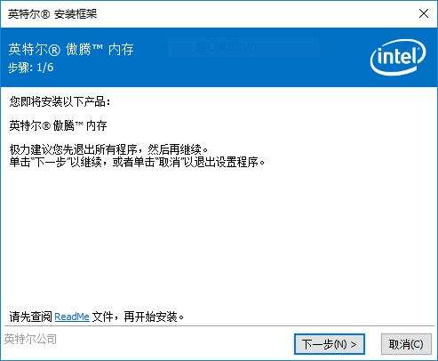

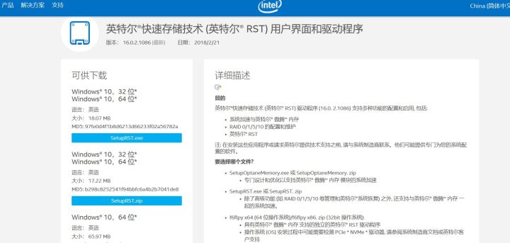

系统安装完成以后,除了要安装常规的驱动以外,还需要去Intel官网下载英特尔快速存储技术驱动。
驱动下载以后当然是安装啦,只需要双击运行驱动程序,然后根据提示点击下一步安装即可。

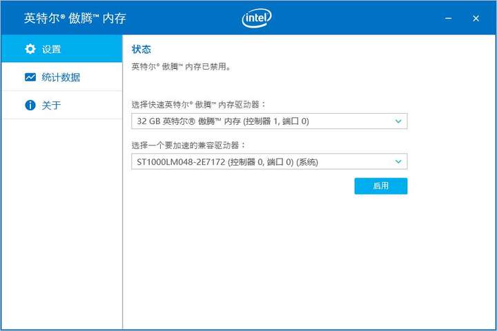

驱动安装成功以后会有一个傲腾内存的软件界面,我们打开这个软件界面启动傲腾内存加速。如图所示:第一个选项是傲腾内存(这个我们不用选),第二个选项是选择傲腾内存加速的硬盘的,因为我只装了一个机械硬盘进去,所以默认就是机械硬盘,我直接点击启动即可。

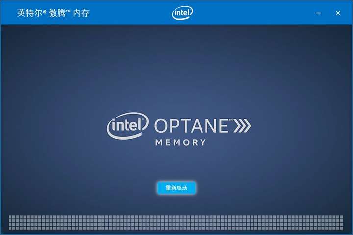

点击启动以后,等待启动完成;再提示重新启动时候,点击重新启动重启电脑。

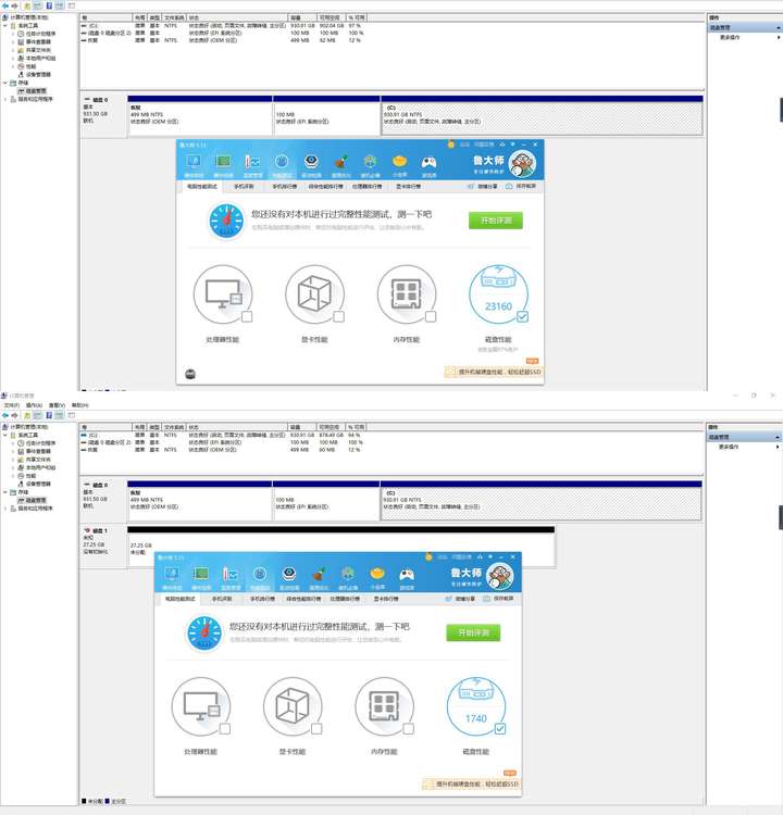

我们先来看一组机械硬盘的鲁大师跑分,没有经过傲腾内存提速的机械硬盘鲁大师跑分只有1740分,而经过傲腾内存加速以后,可以跑23160分。鲁大师虽然不是一个非常专业的软件,但是它的跑分还是有一定的参考价值。理论上来说一个机械硬盘经过傲腾内存加速以后,硬盘的性能提升有十几倍。

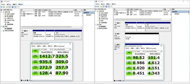

们继续来看看一款专业硬盘速度测试软件的结果,1TB机械硬盘在没有经过傲腾内存加速之前读取是98.52MB/S、写入是101.4MB/S,经过傲腾内存加速以后的读取是1412.7MB/S、写入是325.5MB/S;从读取速度来看通过傲腾加速过的机械硬盘读取速度提升了14倍,写入的相对提升没有那么大,但是也有3倍。

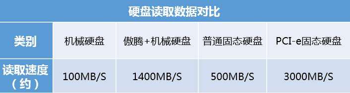

这组数据是我测试的各种硬盘读取速度,有1TB机械硬盘、傲腾内存加速过的机械硬盘、普通固态硬盘、PCIE固态硬盘。因为我们在日常使用电脑中大部分时间使用的都是读取性能,开机就是在读取、打开软件是在读取等等,写入只有在我们按照软件或者游戏的时候会用到。
从这组数据可以看出,通过傲腾内存加速后的机械硬盘读取速度比普通固态硬盘的读取速度还要快上将近两倍,这个速度基本相当于一个PCI-e X2固态硬盘的读取速度。也就是说,一个傲腾+机械的组合比普通固态硬盘的速度还快上很多。

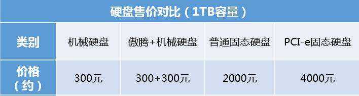

我再附上4种硬盘的一个大概市面售价,先不说一个1TB PCI-e固态硬盘的价格,就说一个普通1TB固态硬盘的价格都是非常昂贵的,所以要做到价格、容量、速度三者兼得的情况下,建议选择傲腾内存+机械硬盘的组合。那是不是就不用固态硬盘了?其实并不是,文字最后的总结里面我会说到。

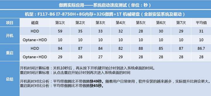

这组数据是我对机械硬盘通过傲腾内存加速前跟加速后的,开机、重启实际区别;以上数据均使用秒表进行及时。

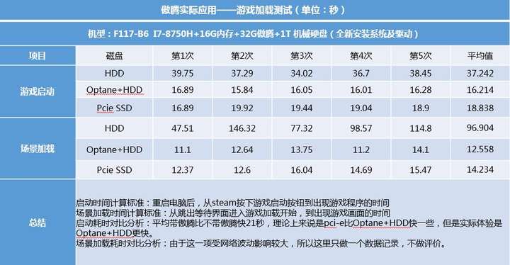

最后一组数据我测试的现在很火的吃鸡游戏,主要是测试游戏的加载速度;我分了两项进行测试一个是游戏启动加载速度,一个是游戏场景加载速度。
启动时间计算标准:重启电脑后,从steam按下游戏启动按钮到出现游戏程序的时间。
场景加载时间计算标准:从跳出等待界面进入游戏加载开始,到出现游戏画面的时间。
从数据上面来看,一个机械硬盘没有经过傲腾加速之前启动游戏是非常慢的,而通过傲腾内存加速以后,游戏的启动速度提升了2倍有余。
场景加载因为会直接受到网络的影响,所以我只记录了数据进行参考,这里不做评价。

优点2:容量、价格、速度三者兼得,一个傲腾16G价值100元左右,32G价值300元左右,再算上一个机械硬盘300元左右;也就是说你最多花600元就可以体验相当于1TB固态硬盘的效果。
