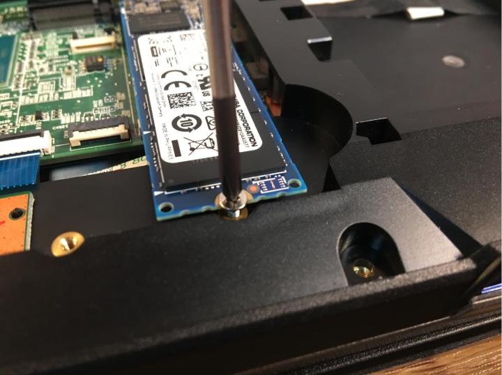

拆机M.2的固态硬盘很简单,只需要把这一颗固定硬盘的螺丝拧掉,就可以直接把固态硬盘取下来了。
安装M.2的固态硬盘也很简单,我们只需要把硬盘上面的接口对齐主板上面的接口,然后固态硬盘斜着插进去。
插好以后,把固态硬盘轻轻压下去,对齐螺柱然后用螺丝把固态硬盘固定就好了。
