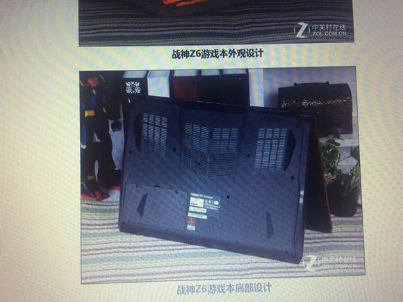

T57出来也有2个月左右了,先简单趴一趴它的背景。无意间在网上看到一则神船Z6的评测,发现它与T57有着惊人的相似点,个人推测他们使用的都是蓝天N151SD模具。那么升级选项由此而来:

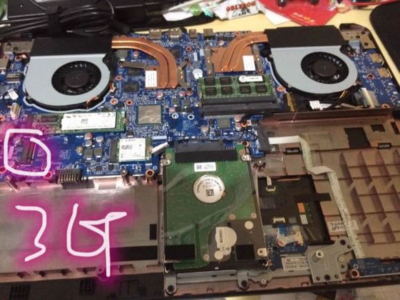

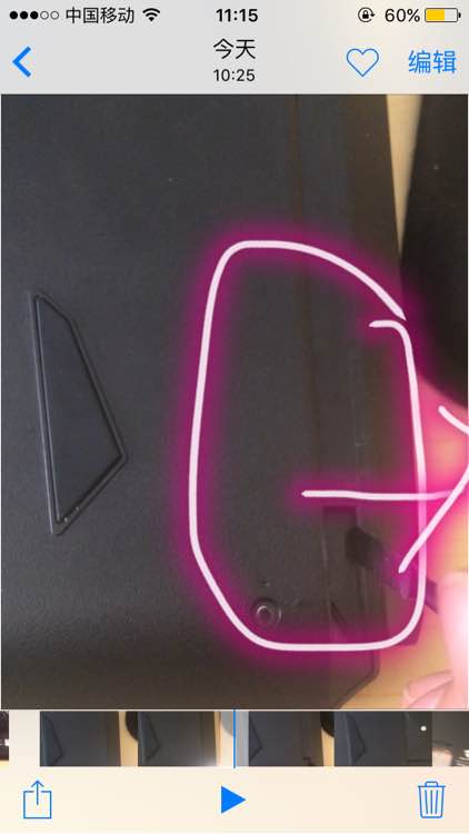

目前拆机来看,固态硬盘(光驱位和M.2口)、网卡、内存条、屏幕、机械硬盘都可以升级。
根据说明书与模具的查询,可装3G模块(如图),但暂没找到升级零件外加无天线,有空焊的可能,所以待测。
CPU、GPU(显卡)无法更换升级(板焊)

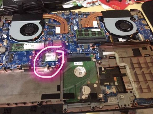

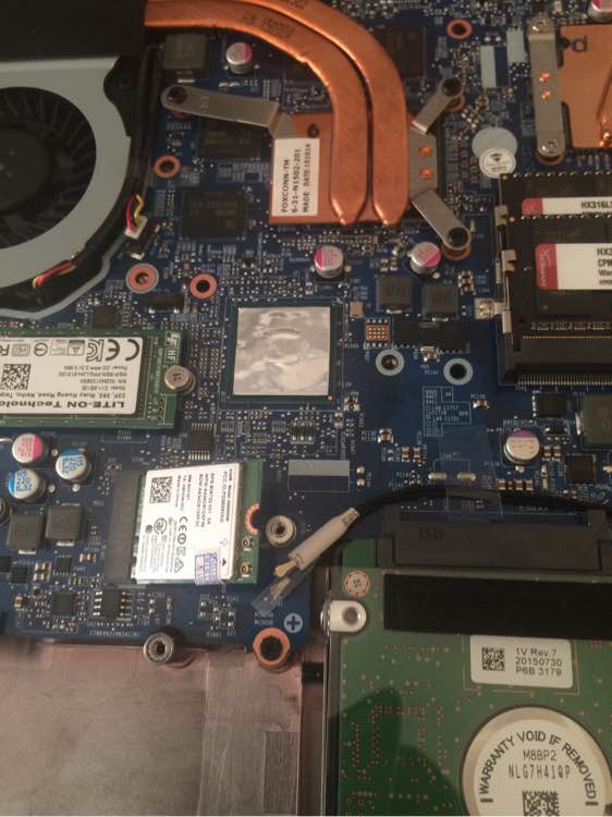

2.网卡升级教程:

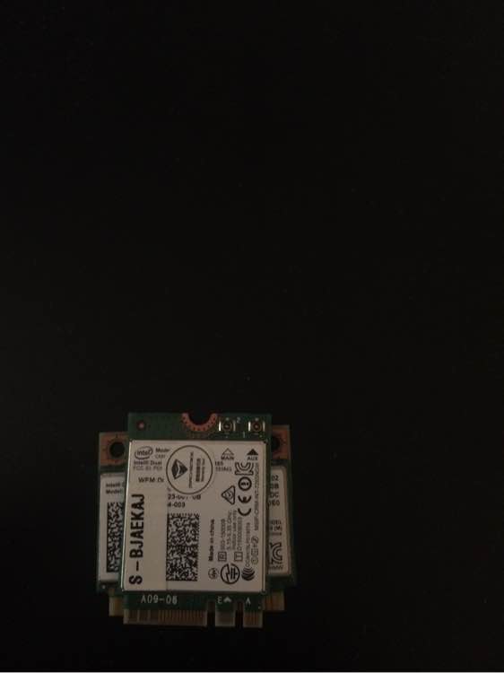

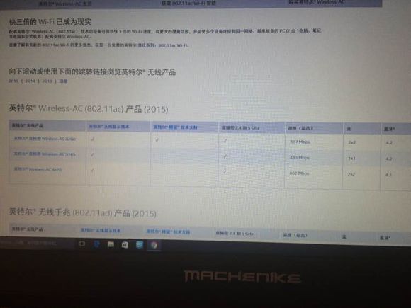

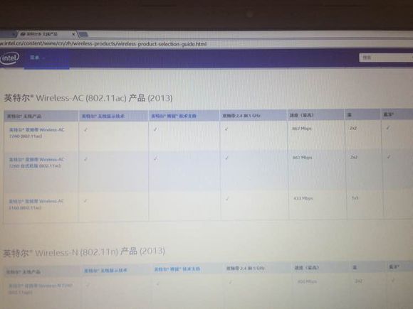

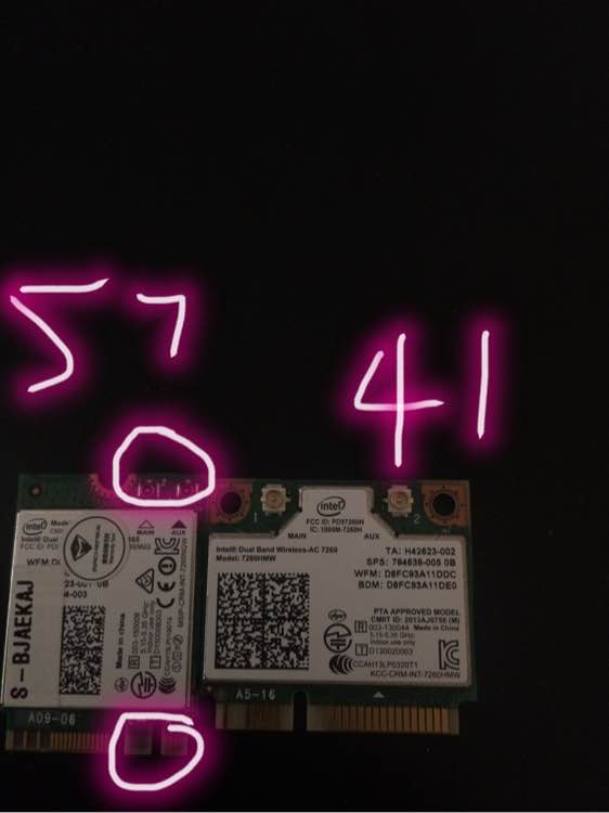

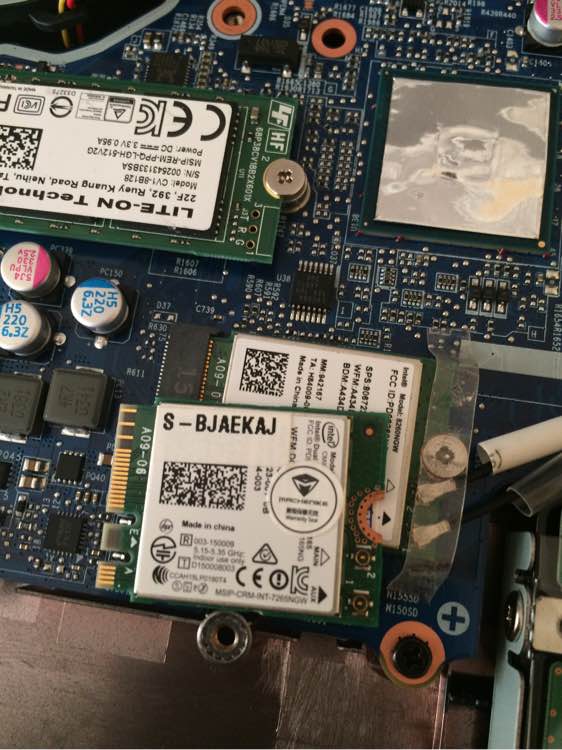

T57采用的是intel 3165网卡,是2015年的产品,从参数来看,比13年的3160不同的是采用m2接口,天线布局方式也有不同,体积小了很多,蓝牙从4.0升级为4.2,但依旧是1x1的流,速率依旧433mbps,以下是intel官网参数以及3165和7260(与3160同时代产品)对比。图三是对比,57代表57系列可用为m.2接口,41是代表41系列可用为mini PCI-E接口;大家购买时要分清
下面是升级开始,选定好网卡之后需要拆机,视频教程可参照小马哥的:
http://tieba.baidu.com/p/4187140615
拆机前注意洗手(去静电),如果贴了金属logo的朋友请使用机密盒里的小球防止一会儿拆机压坏屏幕。

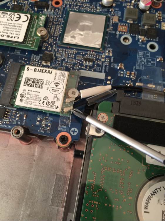

网卡位置(如图二),在机械硬盘的左边,如果有镊子的话用镊子取开那层覆盖的纸。随后轻轻调开天线,卸下一颗螺丝后就可以了,换上新的网卡,按上螺丝与天线,完工。
图片步骤图3-图6
对于网卡的选择可以选择7260 ngff(或m.2)接口的网卡或者8260的,此次升级的是8260的网卡蓝牙有升级

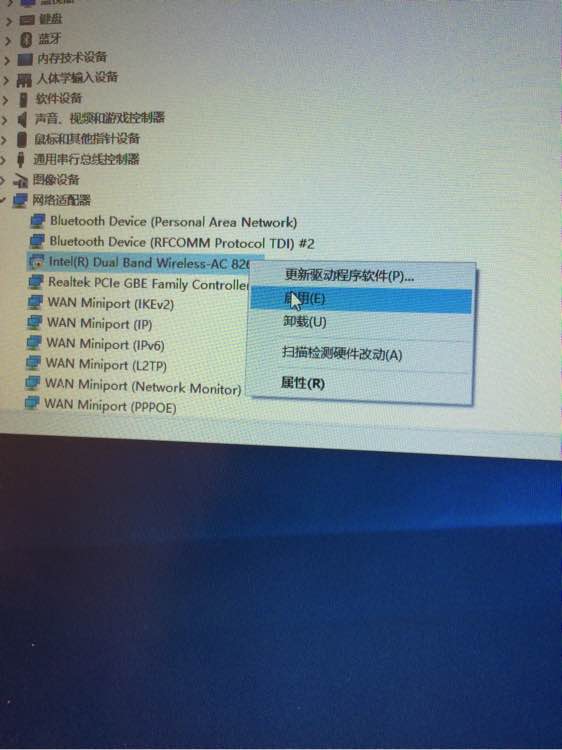

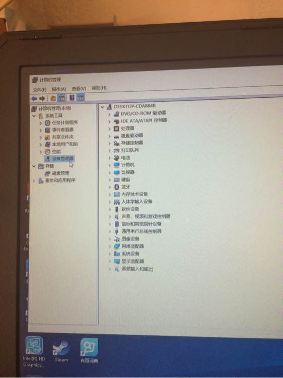

网卡升级硬件部分到此结束下面是会遇到的软件问题-驱动。理论上只要装了intel 的prost后,它会自主识别来自英特尔的产品,但也会存在不识别或者需要手动开启网卡。

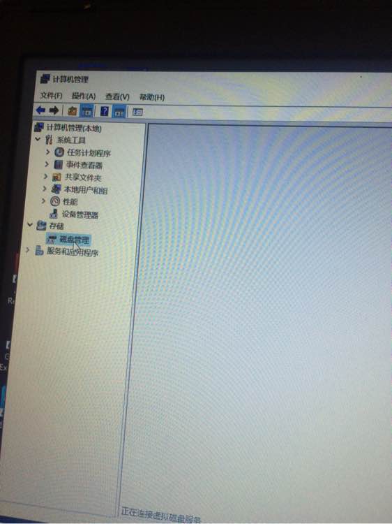

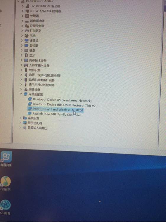

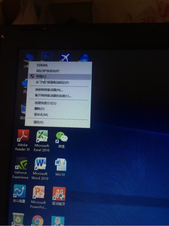

手动开启网卡步骤如图1-图4:右键此电脑-管理-设备管理-网络适配器-网卡名称如:intel(R)Dual Brand Wireless-AC8260

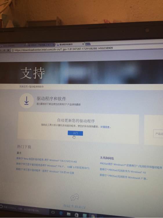

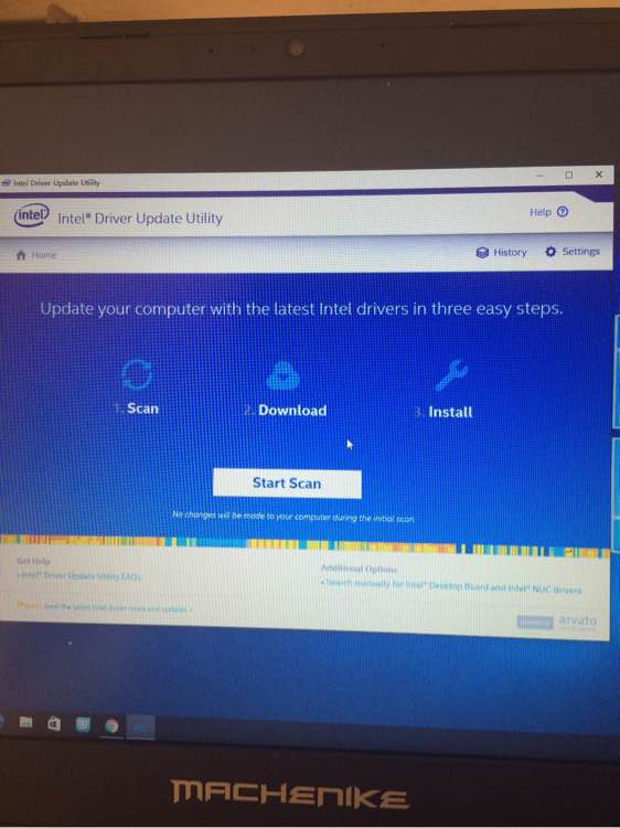

假如是没有识别到网卡可以用有线连接或者升级之前联系卖家把驱动发给你。可使用图5之软件来升级(下载地址是intel官网,名称如图6)该程序可更新集显、CPU、网卡驱动,个人感觉比驱动精灵要稳定

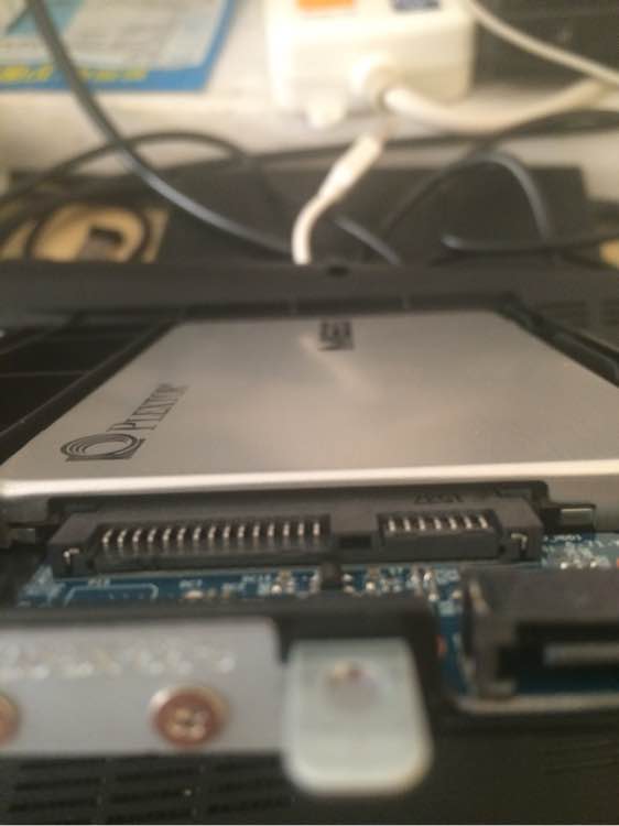

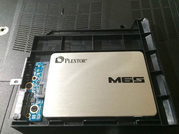

3.光驱位固态硬盘升级:
T57、F57光驱位无光驱,不过厂家贴心的来了一个硬盘托盘,由于已有移动光驱所以我就想不如来一个固态吧,缓解一下建兴128G的压力。
----------分割线----------
固态硬盘如果要在光驱位升级,接口选择很重要,建议sata3接口的固态,sata2也行只是速度会慢一点(机械硬盘同理),可选品牌有浦科特、建兴、威刚、影驰、金士顿、三星。此次升级我选用的是M6S,因为遇上活动刚好够预算就果断入手了哈哈
-----------分隔线---------

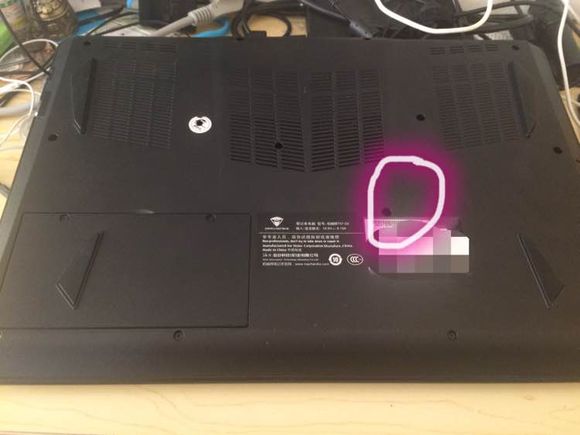

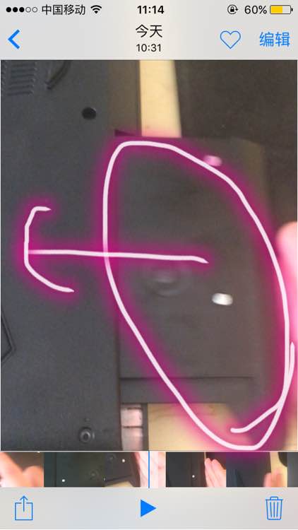

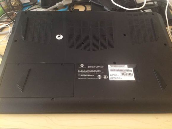

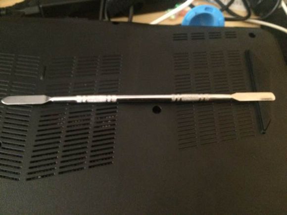

教程开始,拆光驱位不用把整个机子都拆了,只用把图一的螺丝拆了就可以,因为光驱比较难取出,所以需要借助一下粘力较强的胶带,或者图2的小工具。对于初次拆机的机油,个人更推荐胶带,有经验的可以把握好力度的就用图2的翘棒来取,注意压在最下面那里会更省力。
然后把硬盘从包装取出,对准托盘的口,插进去,这里很轻松,不需用力,如果插不进去就不要用蛮力,看看口对准了没。

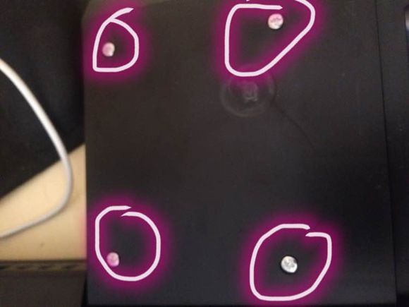

硬盘上去后,发现有点松,别担心,用随盘送的螺丝把托盘下的四个点上一下螺丝(图五)然后就可以固定了,随后再装回去就好(图七)

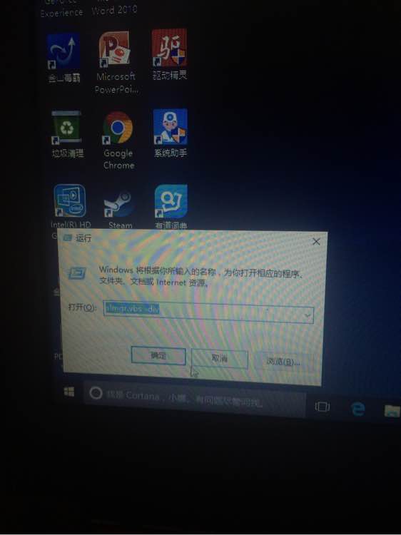

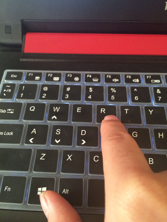

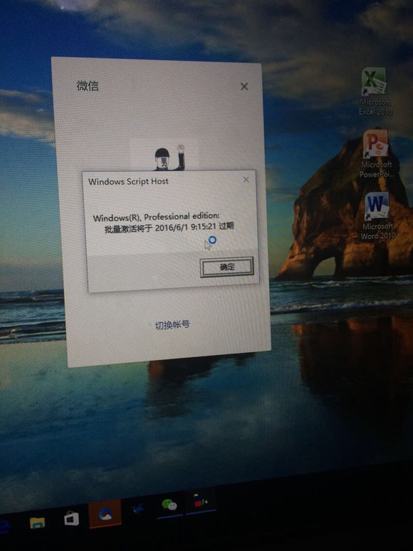

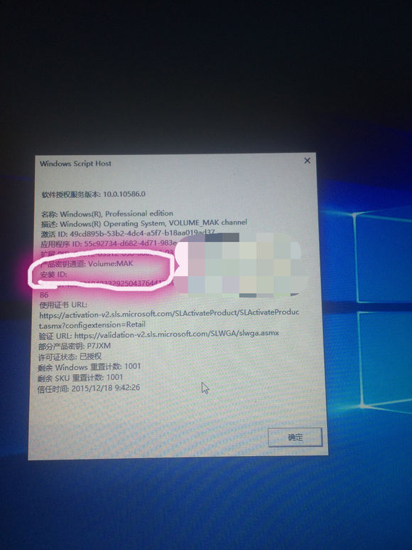

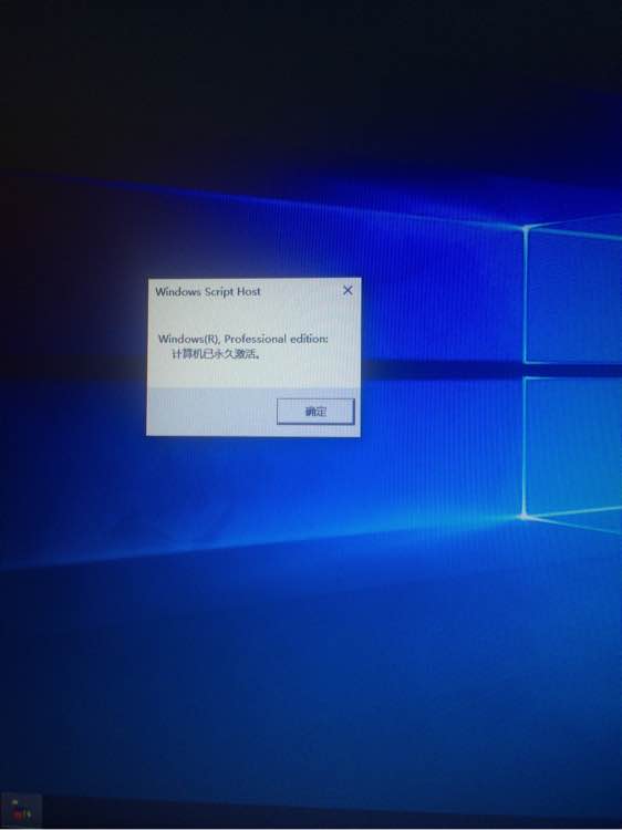

软件问题开始:如何知道win 10的激活渠道与时限,首先是激活渠道查询,调出“运行”(快捷键:win+R,图一),输入:slmgr.vbs -dlv(注意vbs后有空格,如图二)然后出现一个对话框,找到产品密匙通道(图三)如果是批量激活的话就会有Volume:MAK字样,如果购买官方激活码或者从win 8、win 7升级上来就会显示retail的字样。
---------分割线-----------

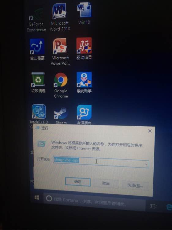

查询永久激活:win+R
输入:slmgr.vbs -xpr(图四)
显示对话框如图五
如果是永久激活那么现实就是永久激活。
如果是批量限时激活那么显示为批量激活剩余天数:X天(X为实际显示数字,如图6)那么到期后还需重新激活一次方可再使用180天,重装系统或者升级也需要再次激活。
想要永久激活那么只有两个办法:1.购买正版或退回win 7(除57系列外的机子可以)、win 8用OEM方式激活,然后订阅win 10再升级上来。2. 百度或者某宝,但推荐使用1

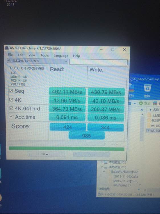

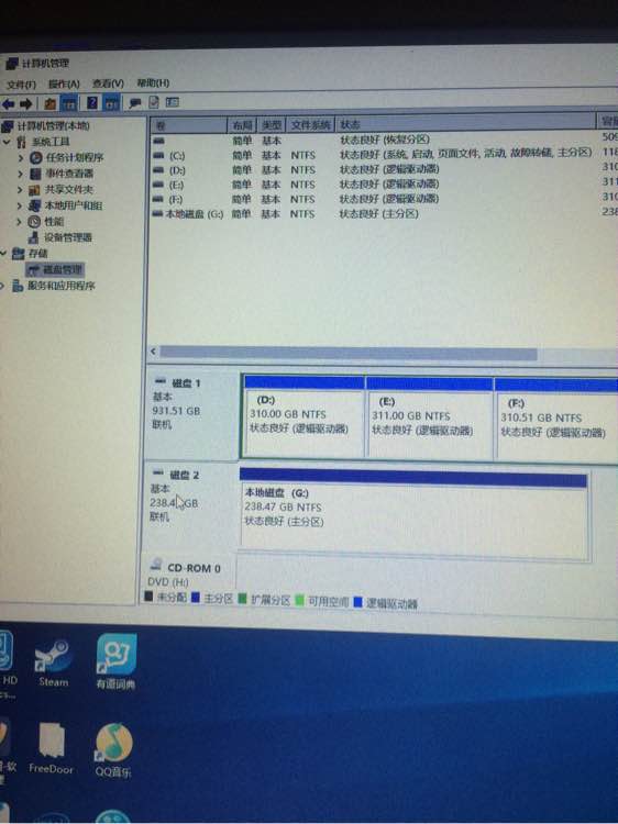

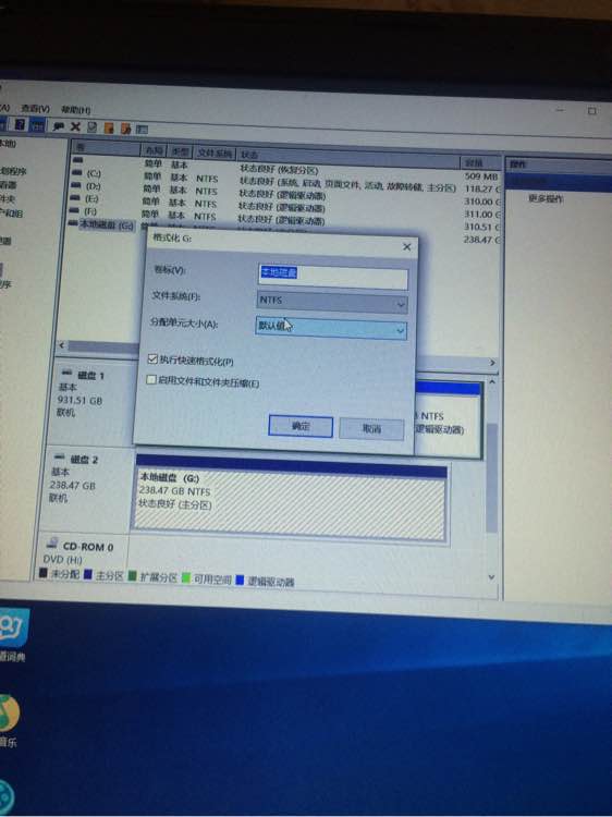

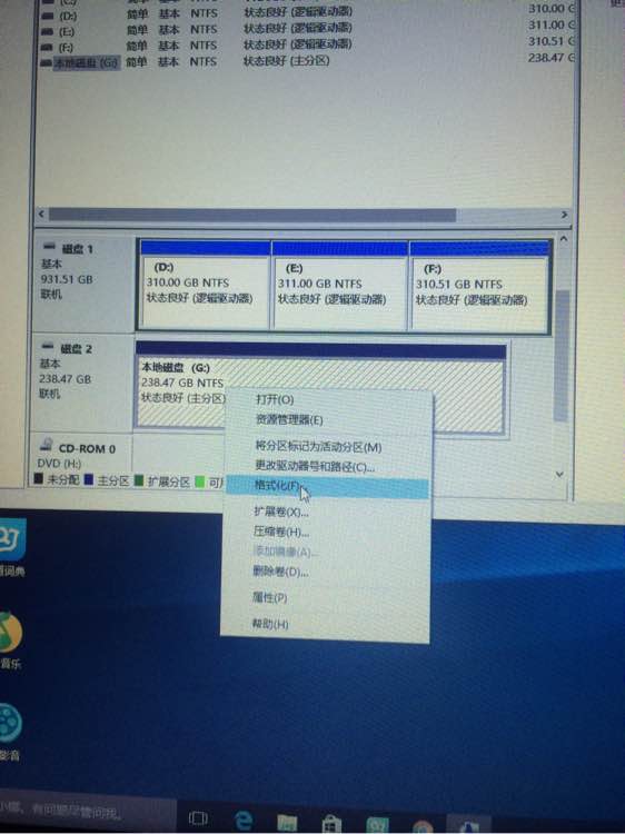

补充一下,安装完固态硬盘需要对硬盘初始化,才能被识别到步骤如图,一般显示为磁盘2,点一下就会显示初始化,点击确定,然后点击一下右键-格式化如图,这样方可在“我的电脑”内识别。下面是4K对齐检测,上面显示iaStoreA-OK就表明4K已对齐

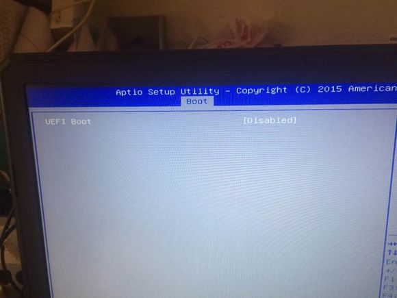

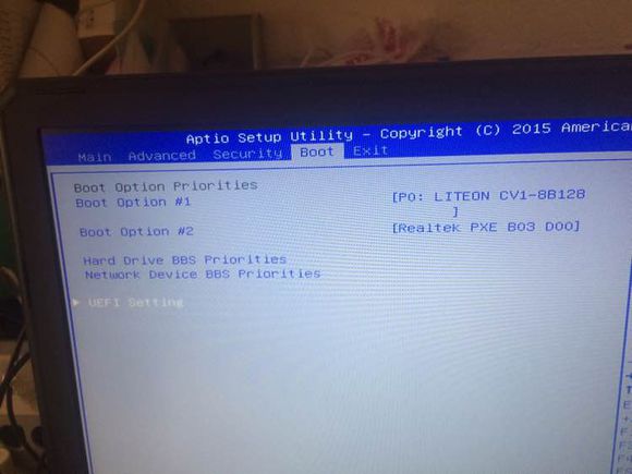

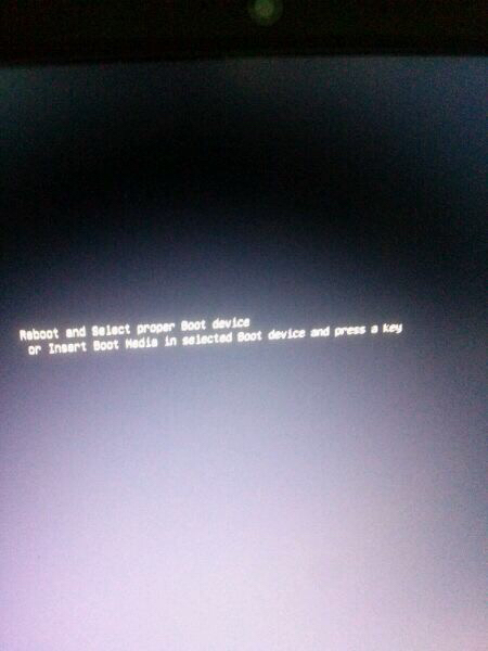

额,不知为啥UEFI的设置教程被度娘吞了,只有等恢复一下看看,这里简单来一个就是开机摁F2,进入boot设置,关闭UEFI可以解决如图一的情况,其它等恢复再看看

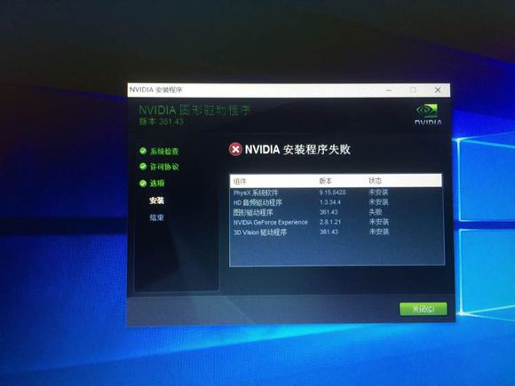

建议吧友们暂时别升级新的nvidia驱动,有很大的bug,如果出现了类似的情况只能目前的方法只有重装系统了
