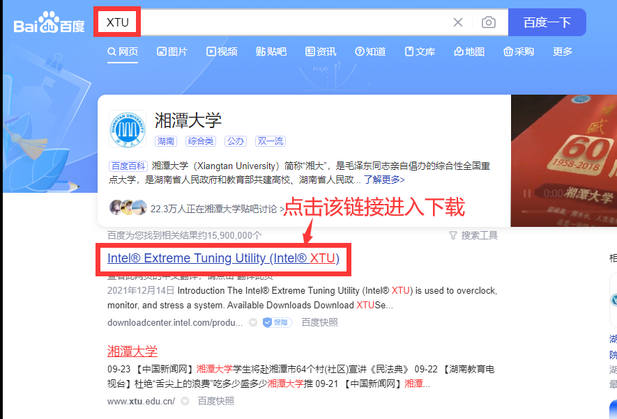

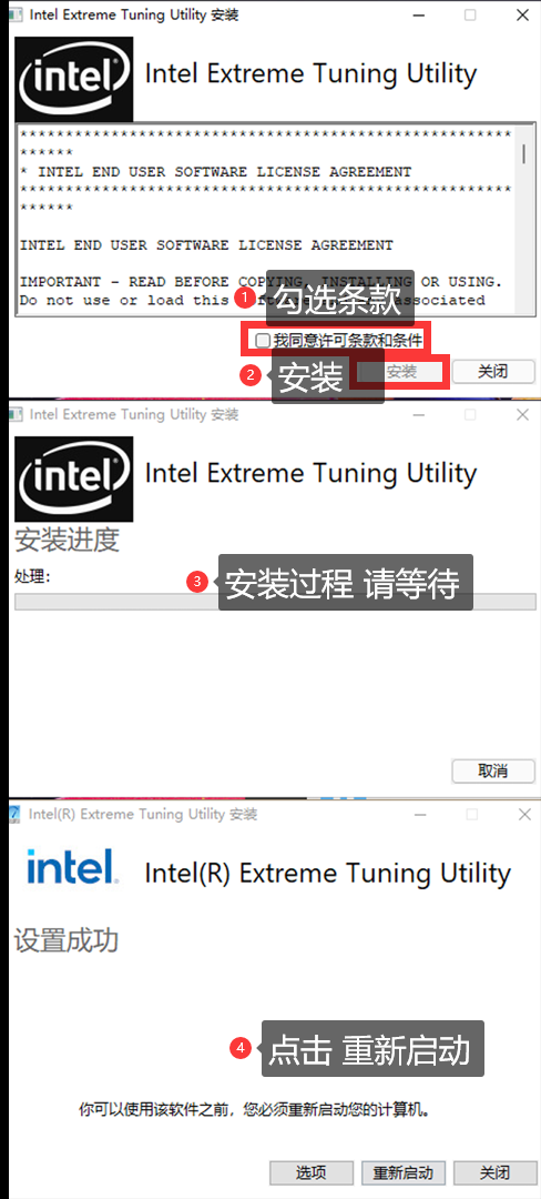

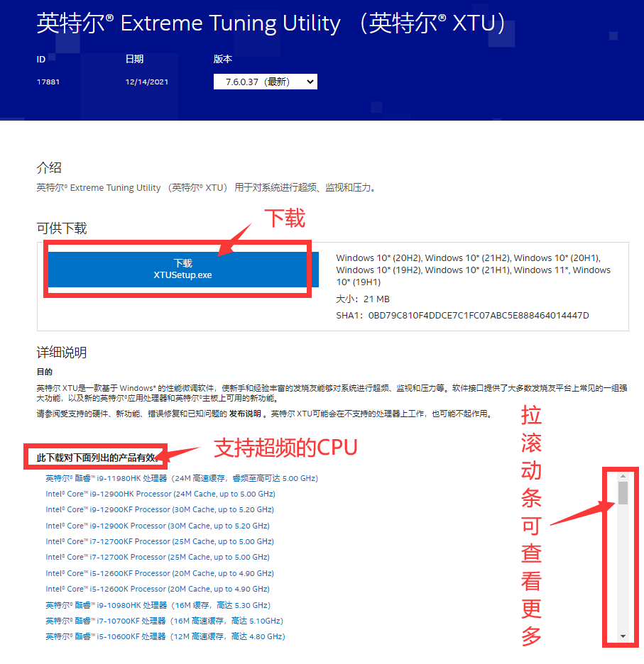

1、小编以I7-12700K做为测试CPU,从安装开始,首先,我们先打开浏览器,搜索关键词”XTU”进行搜索。如下图所示
2、下载安装前,我们需要先了解,我们的电脑支不支持超频,以免做无用功。
3、确认后,那么我们就开始安装此应用至电脑,安装步骤如下。
4、安装完成后需要进行重启,才可以进行打开,但打开后是英文版本,所以小编将内容进行了一个翻译编辑(可供参考),当然这个也有汉化版,喜欢用的也可以使用汉化版本!

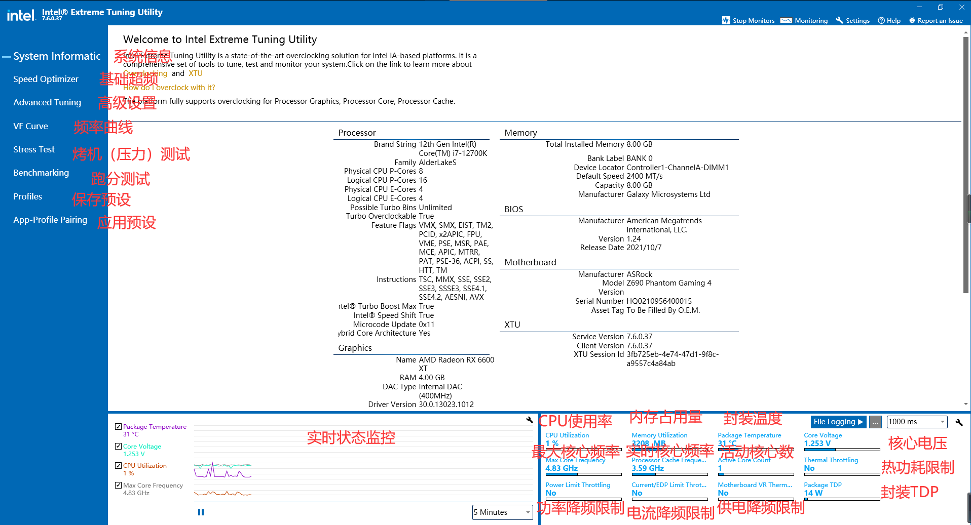

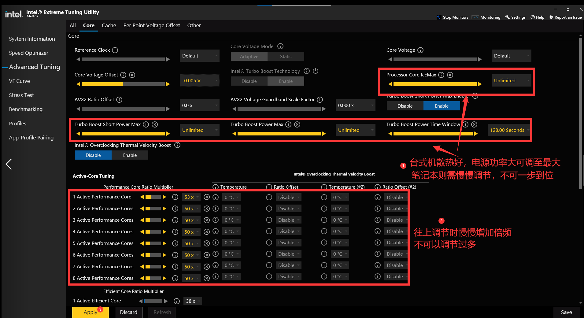

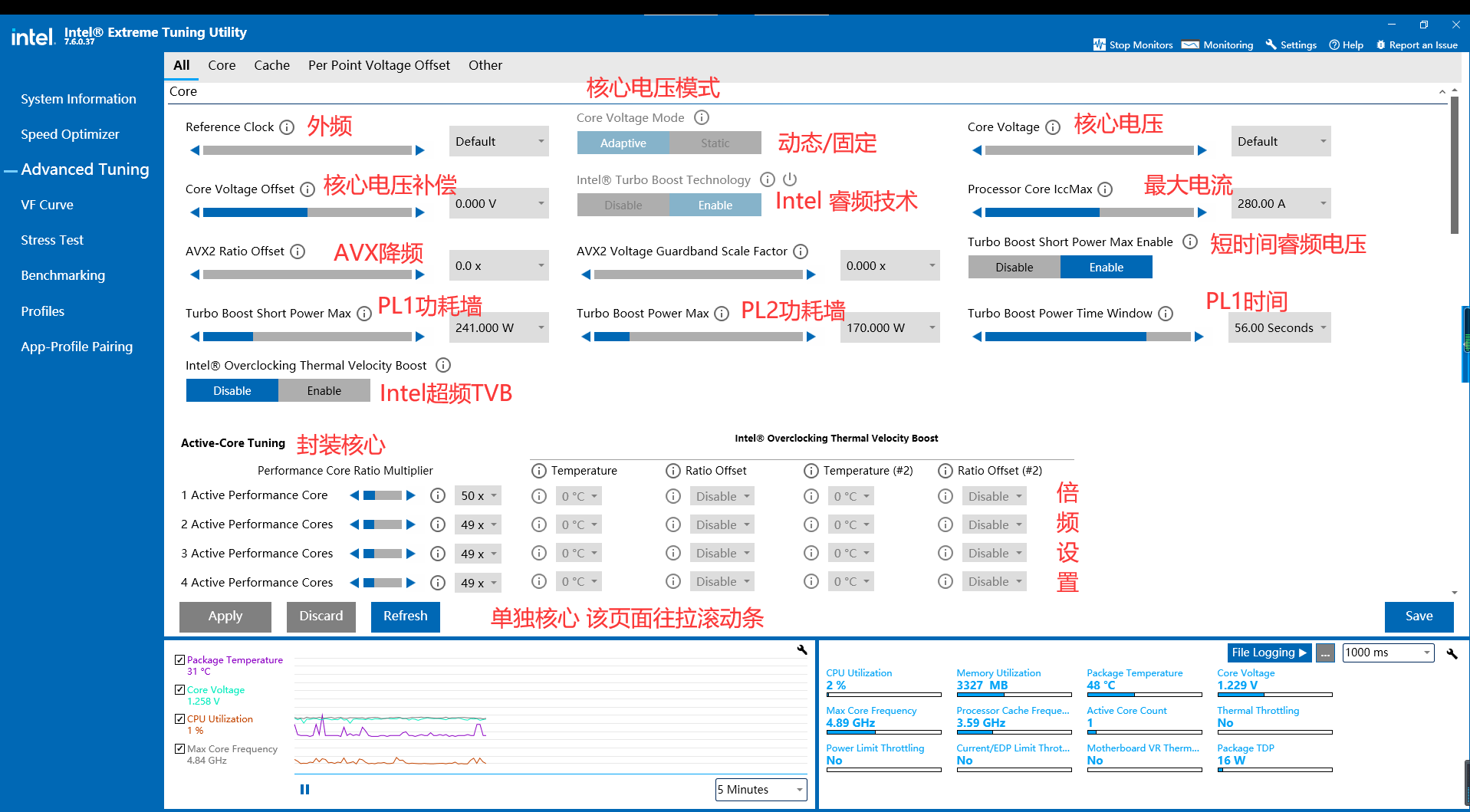

5、我们先打开高级选项模块,点开Core,以下图为翻译的内容进行调整,我们更改的主要几个参数为, 核心电压、最大电流、PL1功耗墙、PL2功耗墙、PL1时间,核心倍频。
6、由于我们操作的机器为台式机,散热性能比笔记本来的更好,PL1功耗墙  PL2功耗墙 PL1时间 最大电流 可直接拉满,当然也可以不用,然后我开始调节倍频,上图可得知初始默认最大单核睿频为50X(倍,1X为0.1GHz  50X为5.0GHz),那么我们适当的往上增加倍频,这里我们将初始倍频调至(53X)提高了0.3GHz,其他大核核心也全部提升50X,完成好之后我们可直接点击 Apply 保存好后缩小该界面。

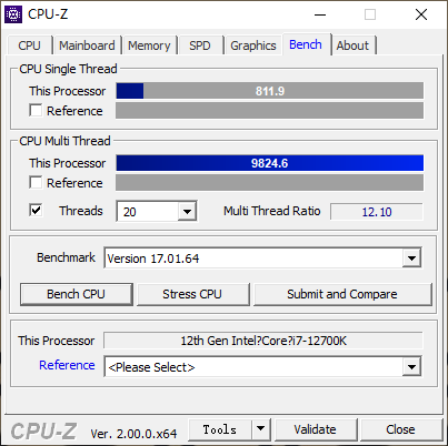

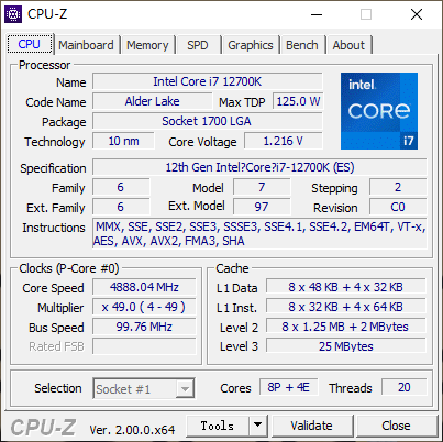

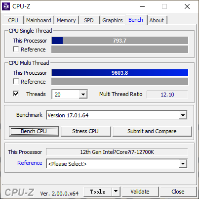

7、设置完成之后,我们下载了一个CPU-Z 2.0版本,对I7-12700K进行了一个CPU 的性能跑分,CPU-Z下载和安装不做演示。(超频性能仅供参考,非12700K最大性能)
修改后的跑分成绩
未修改的跑分成绩
8、修改完成CPU-Z跑分中可得出修改后单核性能为 811.9 多核性能为9824.6,相比默认跑分单核性能为793.7多核性能为9603.8,在单核上高出18.2 多核高出220.8。确实有一些实质上的提升。

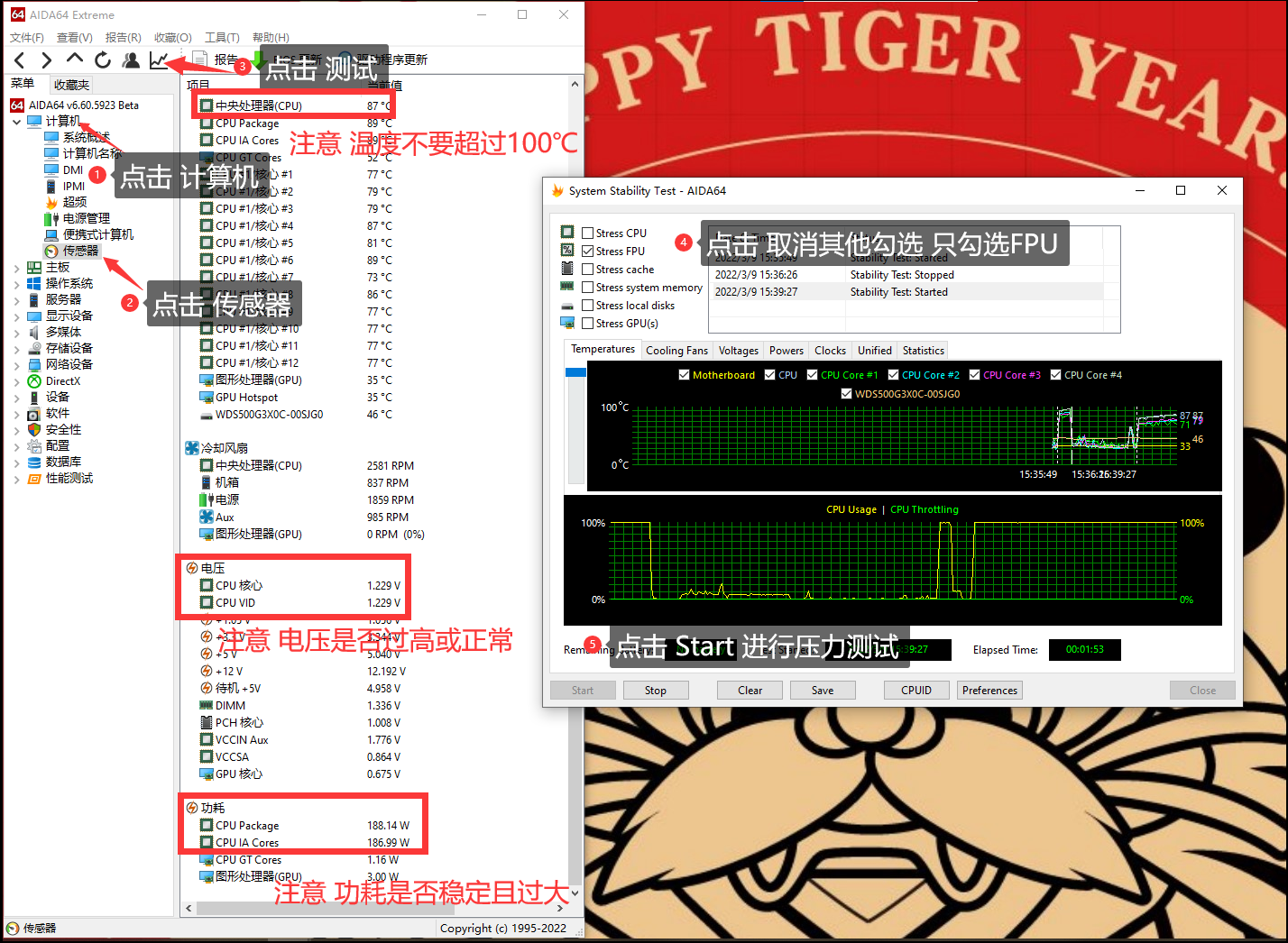

9、跑分后为确认电脑的稳定性,我们可下载一个AIDA64 6.60版本,AIDA64下载和安装不做演示。打在AIDA64后点开传感器,并打开烤机选项,进行一个 FPU 单烤,建议持续时间在30分钟左右,建议烤机5分钟后可看 CPU核心(电压)CPU Package(功耗) 中央处理器CPU(温度),观察是否异常,比如电压过大,功耗过高,温度过高等,同时小编建议在修改前同时做一个烤机30分钟并截图,好分辨与修改后做对比并且有利于我们操作后确认是否有异常等情况。
10、在修改前后进行一轮对比后,发现性能确实有一定提升,而一颗CPU的体质如何,其实可以参考英特尔官方给的最大范围睿频和功耗,而这样也会带来更大的电压,更高的温度,更大的风噪,同时我们需要更稳定的电流,更好的散热。而且此时调试中,我们就需要调整其他项,如核心电压、核心电压补偿 进行一定的增或减,AVX降频同样。在补偿电压的时候建议每次补偿为0.05V,依次增加或减少,高温减低温增。以免多次蓝屏和报错(死机)。由于在此大幅度操作有一定风险,不做过多演示,用户可通过其他内容学习和了解。

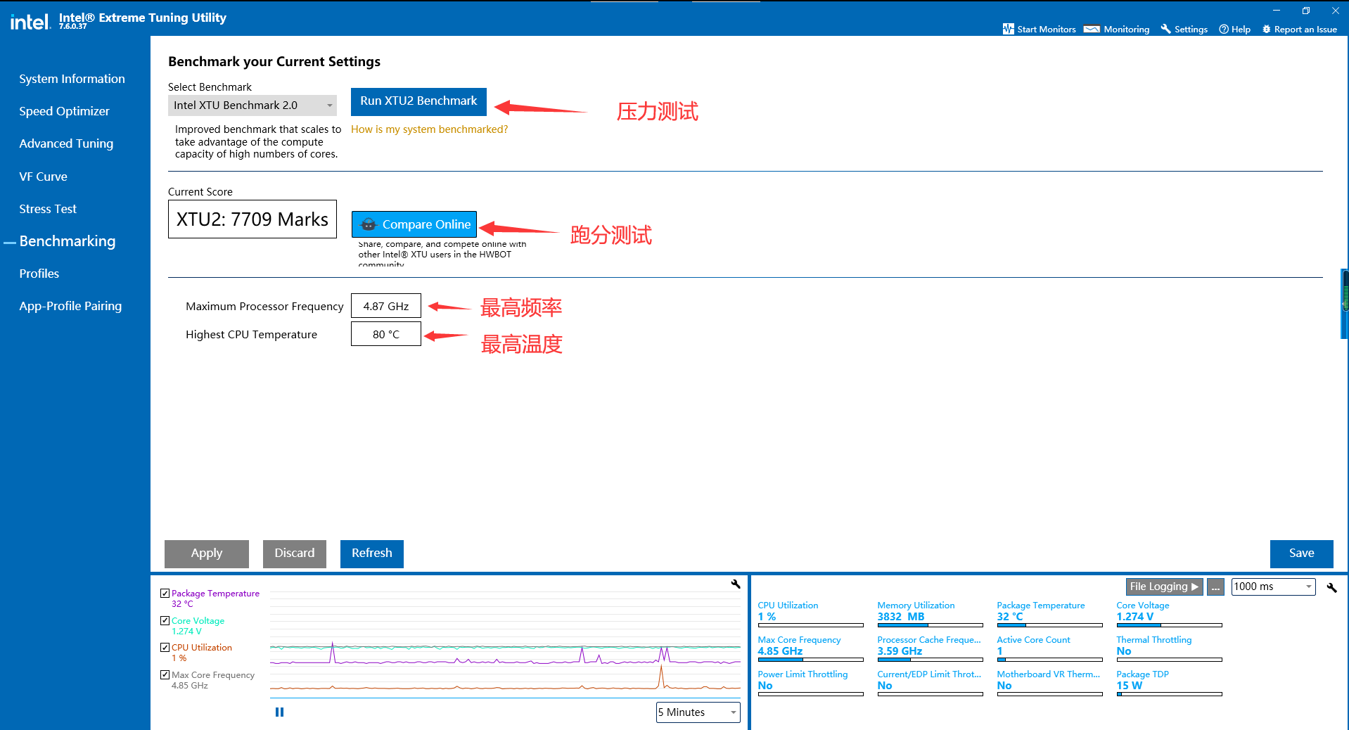

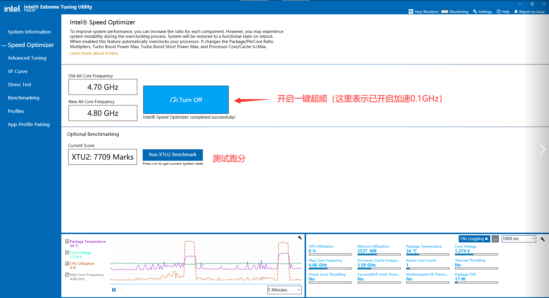

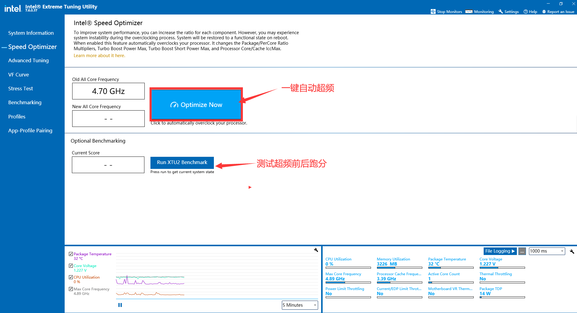

11、而不想冒险又不想研究复杂的操作,其实XTU也提供了另一个方案,不过超频的性能非常有限,相对高级选项内容算是比较一般,不过聊胜于无。那么我们打开基础超频
12、超频前先进行一个跑分测试看下最终得分,确认后再点击 Optimize Now ,软件会给你提升0.1GHz的频率,然后进行一个简单跑分测试
13、同时为了稳定,打开XTU下的压力测试,进行一个短时间的压力测试,如下图
