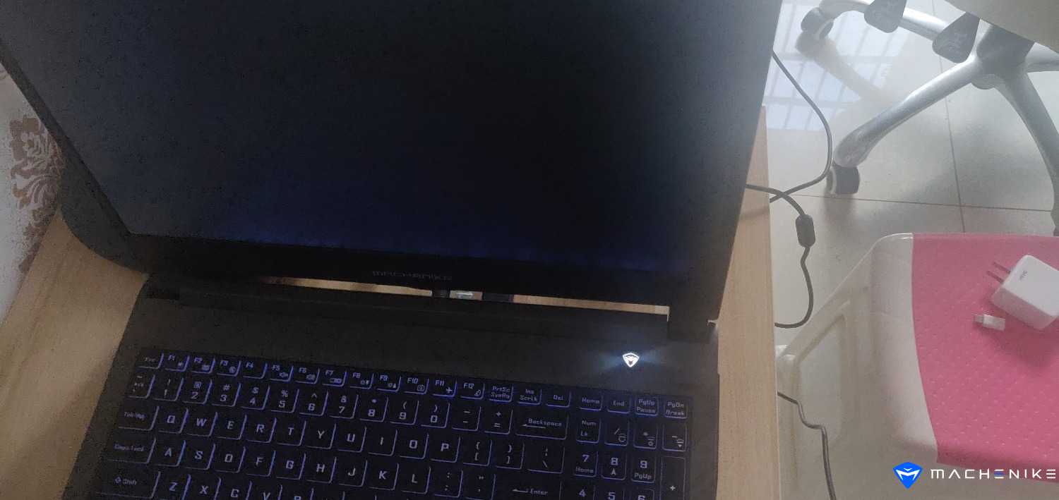

2020-04-27 19:04:56
开机黑屏,亮灯但不显示开机机械师图标,一直黑着把电池取下再装又好,玩个几个小时关机再开机又黑

最帅的凹凸曼
外设去接别的电脑看坏了没。估计外设电路短路。。然后导致主板也短路

村长sama
这个问题,听了楼主的描述,原因可能比较复杂
一、软件系统问题
系统及BIOS都出现问题,引导等均丢失(尝试进入BIOS并还原,还原后重装系统)
二、硬件问题【保修期内推荐售后】
1.外接电源供电不稳定,外解电源的插座无地线或者发生电涌等情况
2.主板静电短路:各种原因导致的短路触发主板的断电保护机制
3.散热问题:时间久了,清灰跟CPU换硅脂等
三、上述一二均有
MX.Dr.N
经过我多次确认,发现只要把我的键盘usb插口插到3.0的插口就会出现黑屏现象,插到2.0就不会,或者鼠标插到右边3.0接口也会出现。换个键盘就不会。

村长sama
MX.Dr.N
:L那可能是USB那里有短路的问题或者外设的问题
