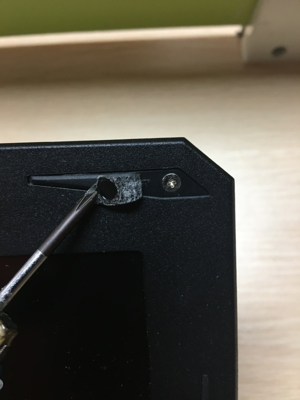

1、 首先,机械师笔记本F117S显示屏四周是螺丝,而且螺丝是被阻尼覆盖的,如图我们需要先把4个阻尼橡胶垫取下来。
(笔记本电脑屏框分有螺丝跟无螺丝的;有螺丝的,螺丝肯定在阻尼下面。)

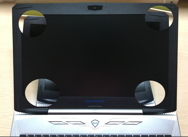

2、 取下橡胶垫以后,我们用十字螺丝拧掉4个角落的4颗螺丝。B壳(屏框)是用卡扣结构固定,只需要轻轻掰开取下屏框即可。
(我们拧掉螺丝以后直接掰开AB壳就行,因为是卡扣接口;没有螺丝的我们就直接掰开AB壳。)

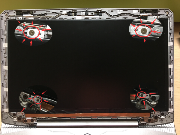

3、 取下屏框以后,液晶屏是由4颗螺丝固定的。我们还需要拧掉固定屏幕的螺丝。如图

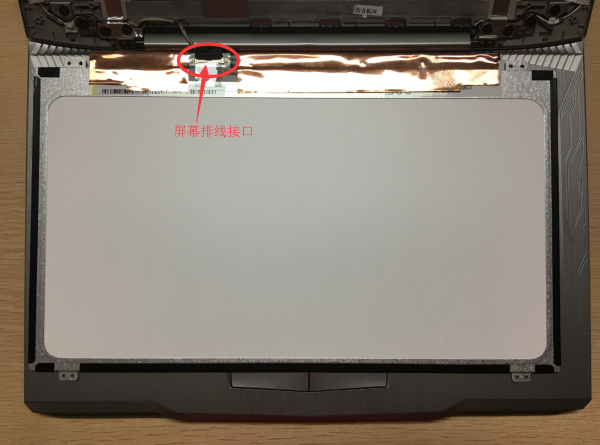

4、固定屏幕的螺丝拧掉以后,不要直接用力取屏;因为屏幕后面还有屏线连接一起的。我们从屏幕上方把屏幕翻放到键盘上面即可。如图

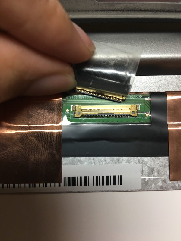

5、 我们拔掉屏线;屏线一般有用透明胶固定粘贴,拔屏线接口之前需要先扯掉固定的透明胶贴。完成这一步我们整个屏幕就拆下来了,是不是很简单呢。取下屏幕以后,我们把新屏幕装上去就好啦。
