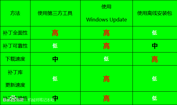

怎么来安装漏洞补,各种安装补丁方法的优劣对比 如下图:
(图中所有指标全部都是“高”最优,“低”最劣。)
(图片来自互联网)同时本人也很赞同这个
补丁全面性——指代所提供的补丁是否全面
补丁可靠性——指代所提供的不定是否安全、规范
下载速度——指代下载补丁的速度
补丁库更新速度——指代提供新补丁的及时程度
补丁正确性——指代所提供的补丁是否适用于使用者的计算机系统
补丁全面性:
第三方工具能够提供操作系统漏洞补丁、应用软件漏洞补丁。在中国,第三方工具能够提供
的应用软件漏洞补丁更多。得“高”。
WindowsUpdate能够提供系统漏洞补丁、应用软件漏洞补丁、硬件驱动补丁。得“高”。
离线安装包能够提供系统漏洞补丁、应用软件漏洞补丁。但是零零散散,没有组织性,时常
缺乏某个补丁。得“低”
补丁可靠性:

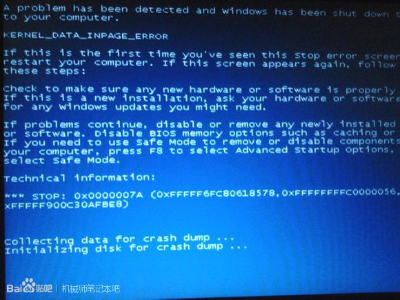

第三方工具提供的补丁主要由漏洞所在软件的发布商提供和第三方工具发布商提供。但是在
中国第三方工具比较混乱,出现过事故。例如经常出现蓝屏现象。除此之外,2012年奇虎36
0发现Windows雷暴漏洞之后抢先推出了雷暴漏洞补丁,并通过360安全卫士向用户散布,但
是没有任何消息显示此补丁通过微软审核。又例如2012年奇虎360公司伪造了“KB360018”号
补丁。此补丁实为360安全浏览器强制安装程序。

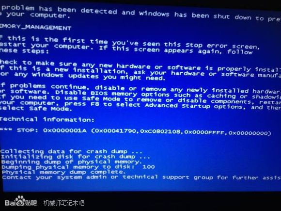

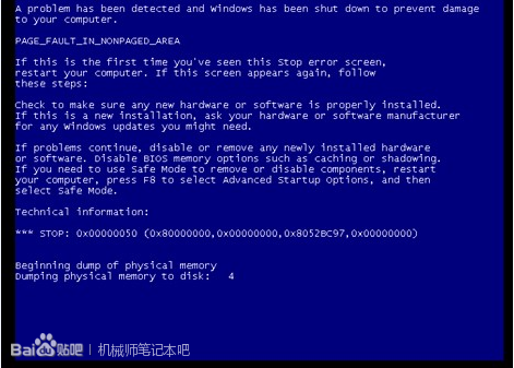

下面来点第三方补漏洞 出现的问题
某某网友使用腾讯管家安装漏洞后出现的问题
下图是用金山安全软件安装漏洞出现的问题
使用360补漏洞出现的笑话与出现的问题
综上所述,得“低”。
【注:此处例举的事件不具有针对性,其他企业也可能存在类似行为。只是所例举的相对而言更加有名且属实。】
WindowsUpdate所提供的补丁主要由微软公司和驱动制造公司提供,得“高”。
离线安装包所提供的补丁除官网下载以外,其余来源不明。得“中”。

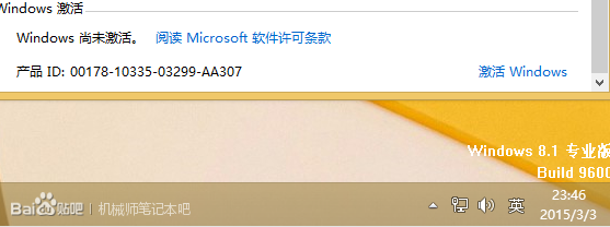

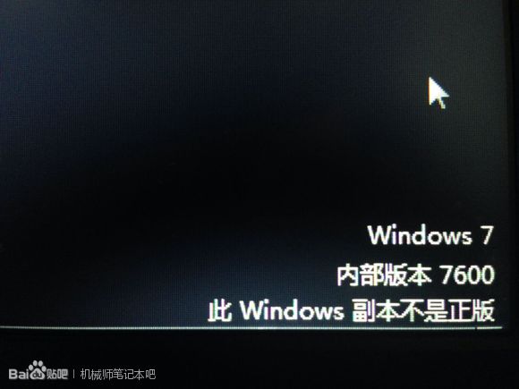

友情提示:盗版系统最好不要安装以下更新:
(1).WindowsDefender所有相关更新。
(2).Windows恶意软件删除工具。
不相信就去装把装出来就是这个样子

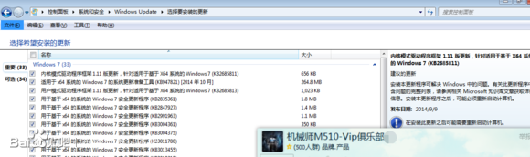

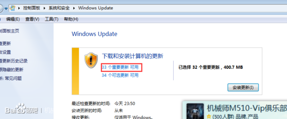

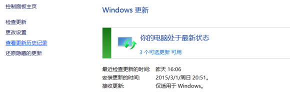

怎么来选择补丁呢?

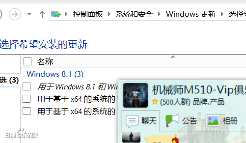

以WindowsUpdate为例,我们需要选择补丁。
可以看到,微软已经对补丁做出分级,分为“重要”和“可选”。一般情况下,“重要”是系统安全
补丁,“可选”是系统功能补丁。(可选的就可以不用装)
怎么来选择补丁呢?

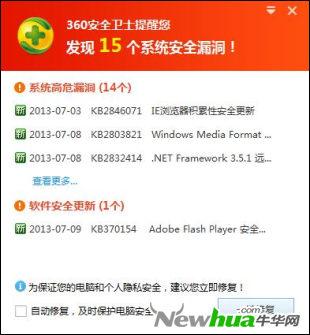

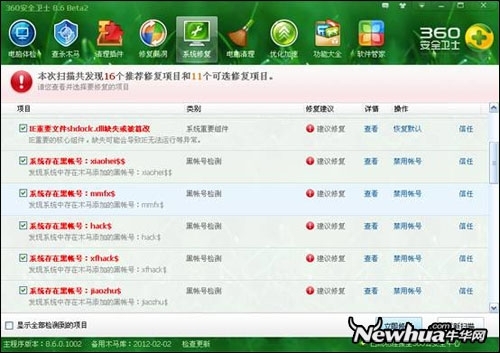

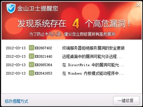

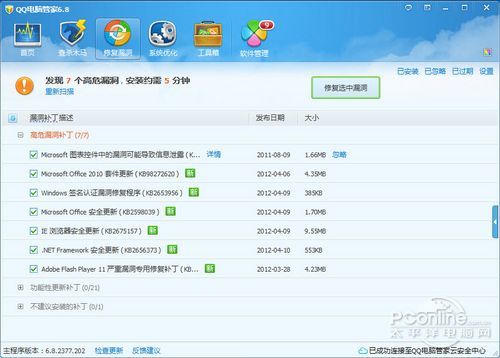

第三方工具安装补丁较为简单。但是要谨慎使用(其危害性已在上文阐述)。下图是金山卫士的漏洞修复模块。点击“一键修复”即可下载补丁。之后按照提示操作即可。
下图是金山卫士的漏洞修复模块。点击“修复选中项”即可下载补丁。之后按照提示操作即可。
下图是360安全卫士的漏洞修复模块。点击“一键修复”即可下载补丁。之后按照提示操作即可。
下图是360安全卫士的漏洞修复模块。点击“立即修复”即可下载补丁。之后按照提示操作即可。
图片均来自于互联网。
