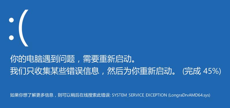

【最基础】直接搜索蓝屏下方的代码,如果有***.sys也一并搜索(可见下方举例)。可拍照记录信息;

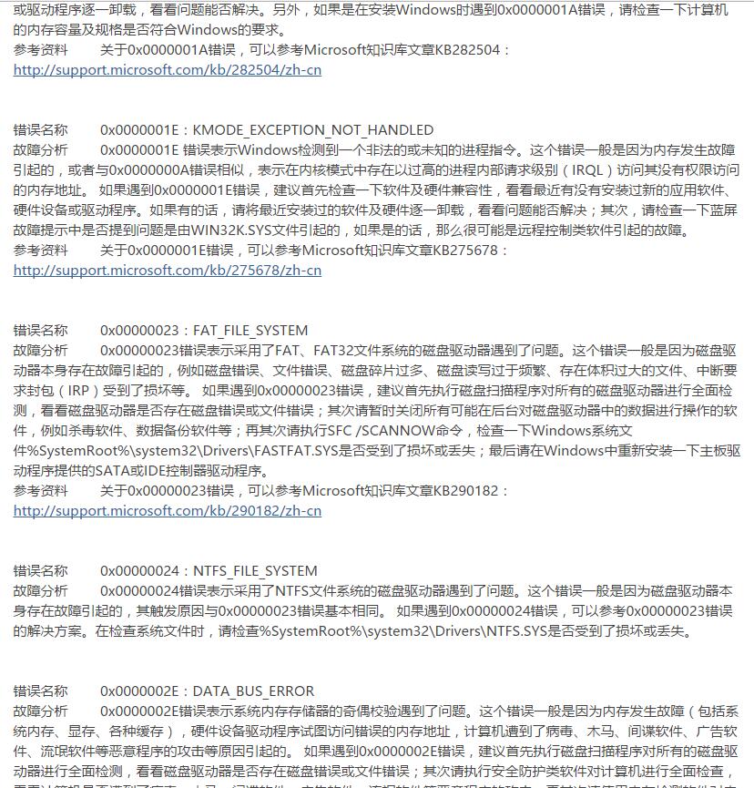

去找那种Windows常见蓝屏故障分析 就是每个蓝屏代码都有分析的那种如图
建议按Ctrl+F,搜索代码;若没有就换别的继续搜)
常见的蓝屏代码以及解决方式都有。

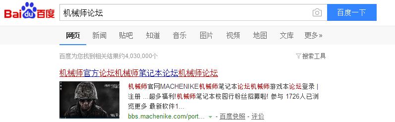

这里不放连接 文本 也会同时在机械师论坛出现的 那里会放相关的比如上图的蓝屏的代码问题啥的 其实论坛也有

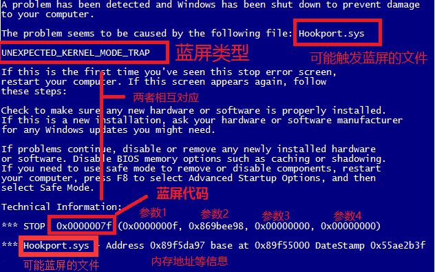

我从网上找一个win7蓝屏的截图 然后在做解析告诉你怎么看 其实win10看起来更加简单
首先,可以这样找到那个Windows常见蓝屏故障分析然后进去搜索:0x0000007f
或者是说UNEXPECTED_KERNEL_MODE_TRAP 这两个都可以 注意直接按Ctrl+F搜索 要么就用那种蓝屏软件也是能看的

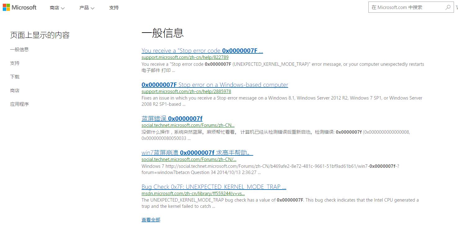

我这里搜索到的给大家看下
错误名称 0x0000007F:UNEXPECTED_KERNEL_MODE_TRAP
故障分析 0x0000007F错误表示硬件设备遇到问题。这个错误一般是因为内存发生故障或CPU、内存、显卡等硬件设备超频过度引起的。 如果遇到0x0000007F错误,建议首先检查一下CPU、内存、显卡等硬件设备是否经过了超频,如果是的话请将超频的设备恢复为默认的工作频率;其次请使用内存检测软件对内存进行稳定性及兼容性测试,推荐使用Windows Memory Diagnostic、MemTest等检测软件。
之前机械师的用户有很多出现过这种7E的问题 检查内存没有问题(方法见最后)一现在超频的也不多。难道真的是硬件设备的问题?别急,继续搜索。
在微软中搜索蓝屏代码后发现,其实遇到这个问题大部分都是由驱动等软件问题造成的
并且,蓝屏信息中告知最有可能的原因:hookport.sys
将其作为搜索关键字搜索,发现是360卫士的文件;在有360卫士的电脑中也可找到有数字签名的hookport.sys。大部分驱动在(系统盘)C:\Windows\System32\drivers都能找到,也可用Everything等工具搜索。
到这里认定是360卫士的原因,那么升级/卸载后应该可以解决问题。

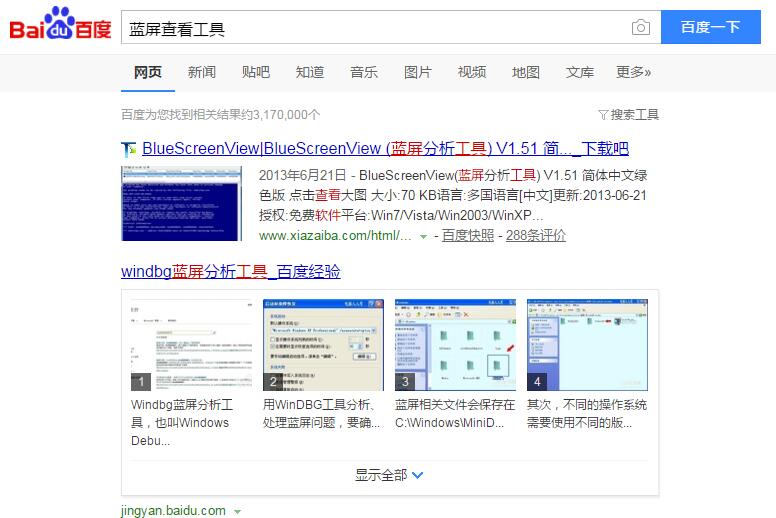

- 如果你觉得麻烦的话 你可以自己下载windbg 这个东西来查看 百度蓝屏查看工具 就有这个工具的经验
- 建议将dump文件压缩后,上传网盘啥的 然后发到论坛这种地方,机械师的话在机械论坛-售后技术解答里面放相关东西我来帮你解决

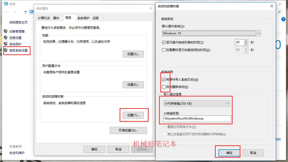

需要看一下系统设置。我已知的先决条件:
· 设置蓝屏后转储;
操作步骤见图。默认的小内存转储基本够用;如若问题复杂,需要更多信息,或者用来程序调试等用途,那就调成 核心转储 等更大更全的转储。
去掉“自动重新启动”:方便我们记录蓝屏代码

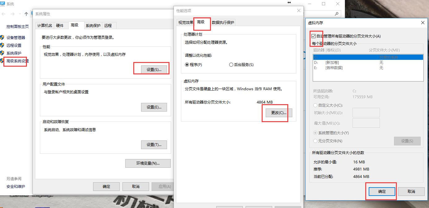

虚拟内存(正确说应该叫“分页文件”)没有被关闭;
我这里是系统默认托管,一般托管足矣。
