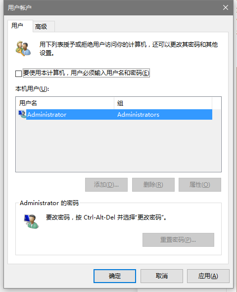

三、关闭开机密码
如果确实需要开机密码可以跳过。
Win+R输入netplwiz运行,取消勾选“要使用本计算机,必须输入用户名和密码”,然后按系统提示确认身份,输完密码过后确认退出来就可以了。如图:
