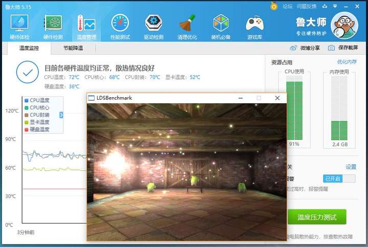

首先是鲁大师压力测试,这个主要是对电脑CPU进行测试,不过这项测试并不能将电脑性能压榨到极限,测试时间不到1个小时,CPU温度保持在72℃左右,显卡温度为68℃。

从以上测试数据可以看出,机械师T90 NVIDIA GeForce GTX 1050版散热还是非常好的,不管用着这款电脑玩什么大型游戏,温度都不会超过拷机的最大值,CPU为83℃,显卡为83℃。
