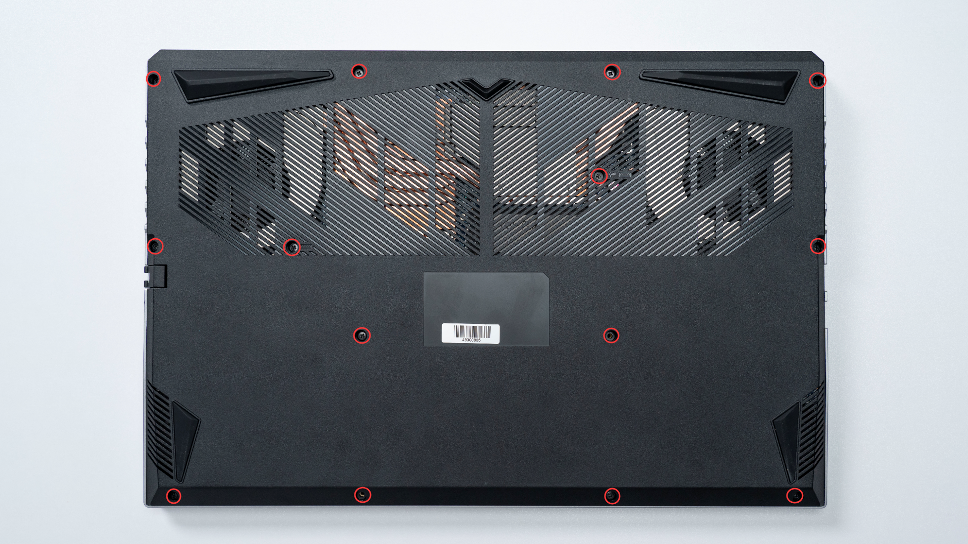

3、 拆卸底部螺丝*14颗,位置分发如下图:

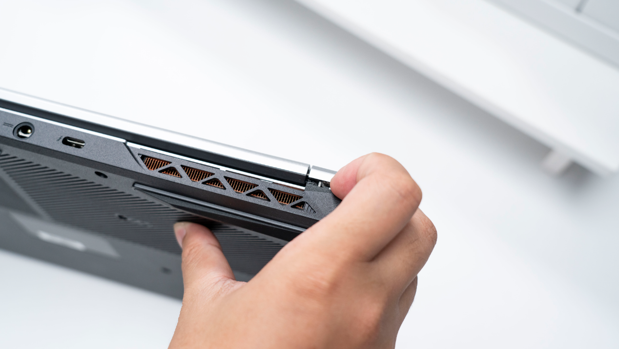

  4、 拆卸后盖D壳
F117-毒药的D壳拆卸较为简单,先延转轴两侧刮开缝隙卡扣,然后就可以直接取下D壳面板了。(不想动指甲的机油可以找个塑料卡牌完成此操作,但是请勿使用金属材质物品代替)

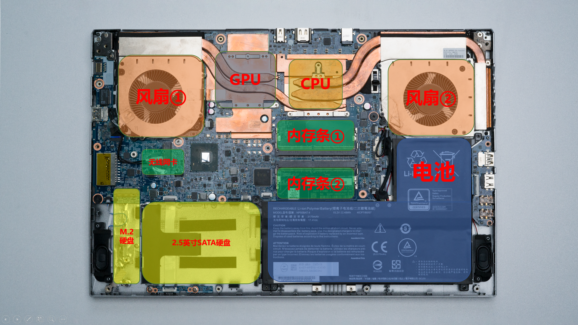

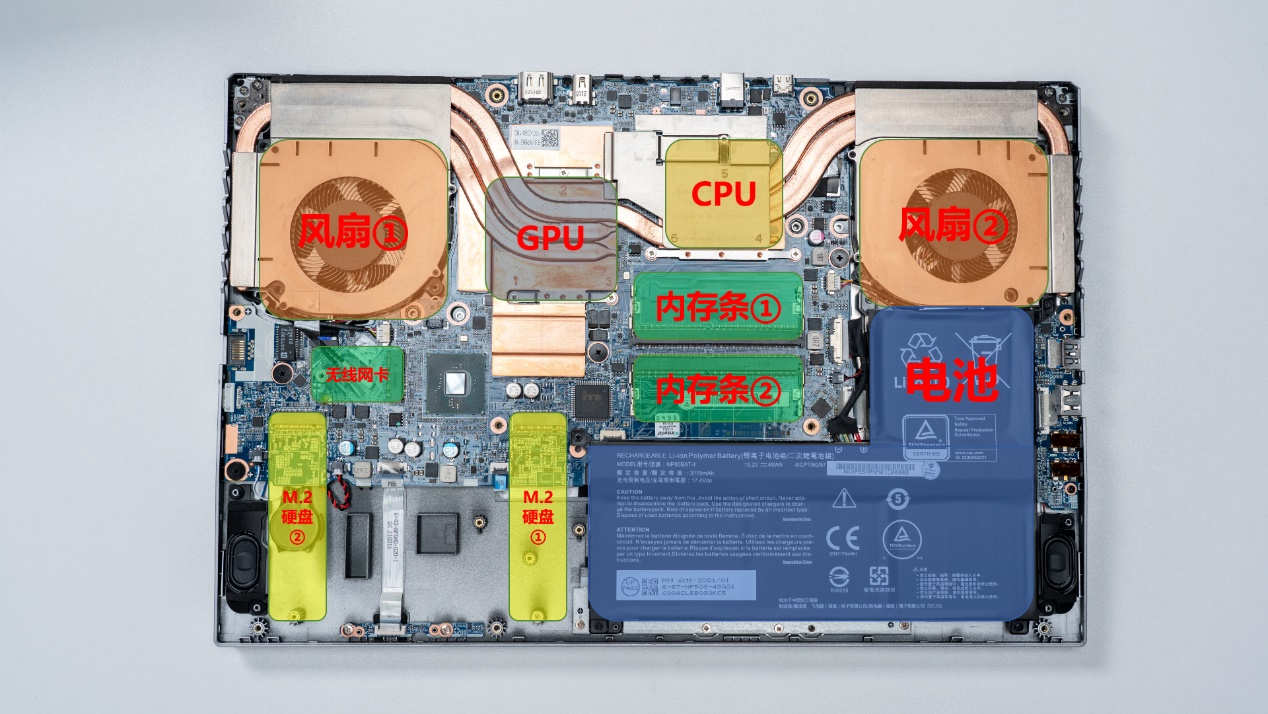

需要注意的是,机械师F117-毒药系列游戏本中,RTX 3050/3050Ti配置机型与RTX 3060配置机型的内部结构是存在部分差异的,具体如下:
在RTX 3050/3050Ti配置机型中,F117-毒药共设有1个M.2硬盘接口(PCIE Gen3*4)、1个2.5英寸SATA硬盘拓展位,以及两个DDR4内存插槽。
在RTX 3060配置机型中, F117-毒药共设有2个M.2硬盘接口(左为PCIE Gen3*4,右为PCIE Gen4*4),以及两个DDR4内存插槽。

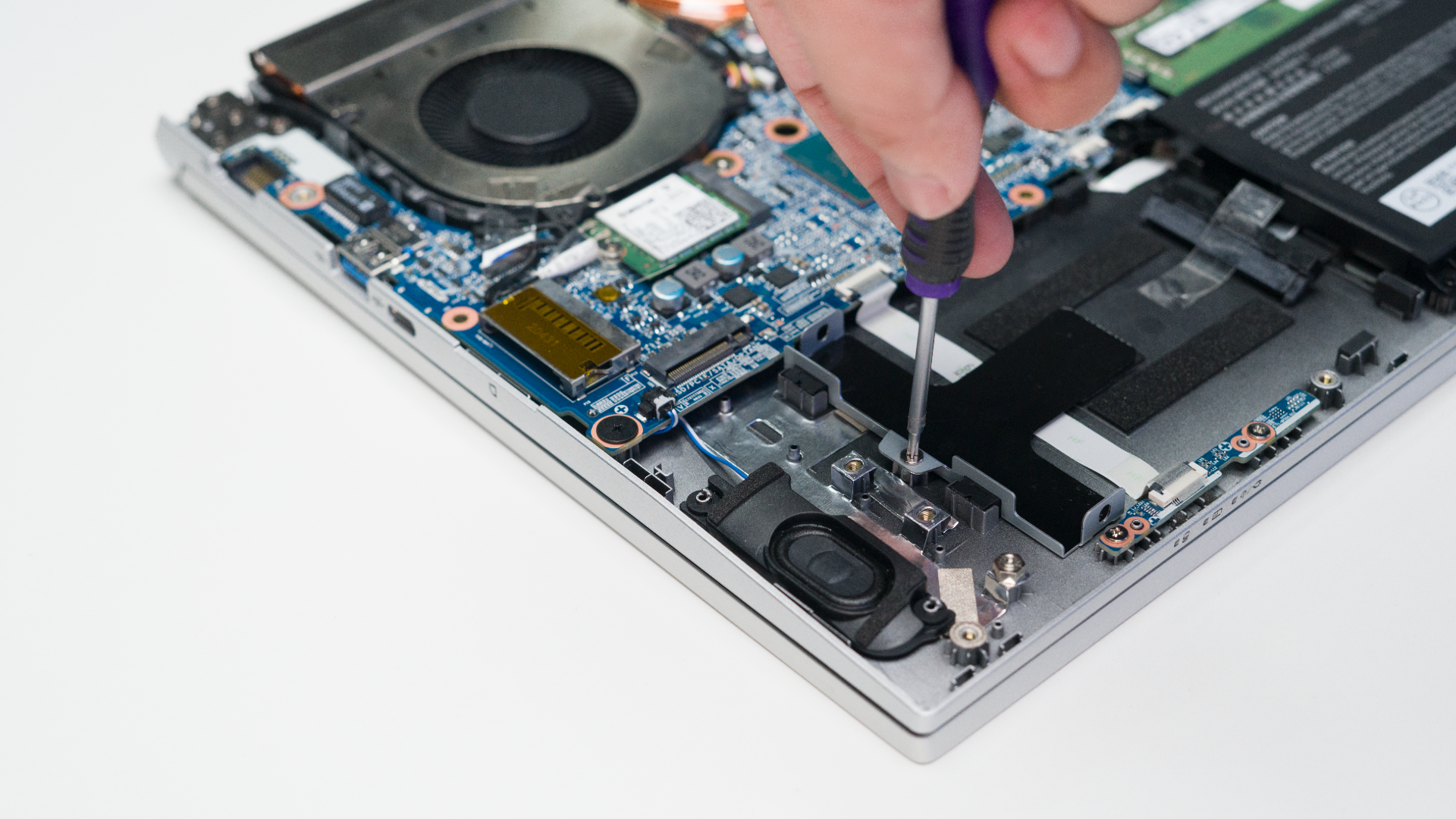

注意事项:

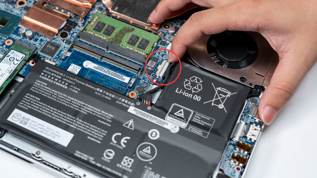

拆卸/安装内部硬件前,请先扣出电池连接线,断开电池与主板连接,避免硬件在通电状态下出现异常损坏。具体端口位置可参考下图:
PS:升级操作完成后,一定要记得重新插回电池连接线噢~

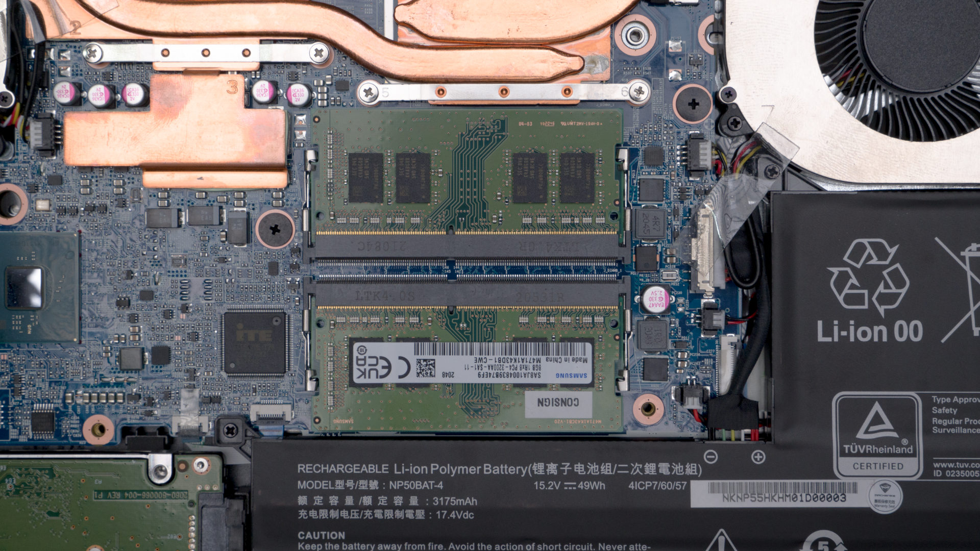

内存条加装

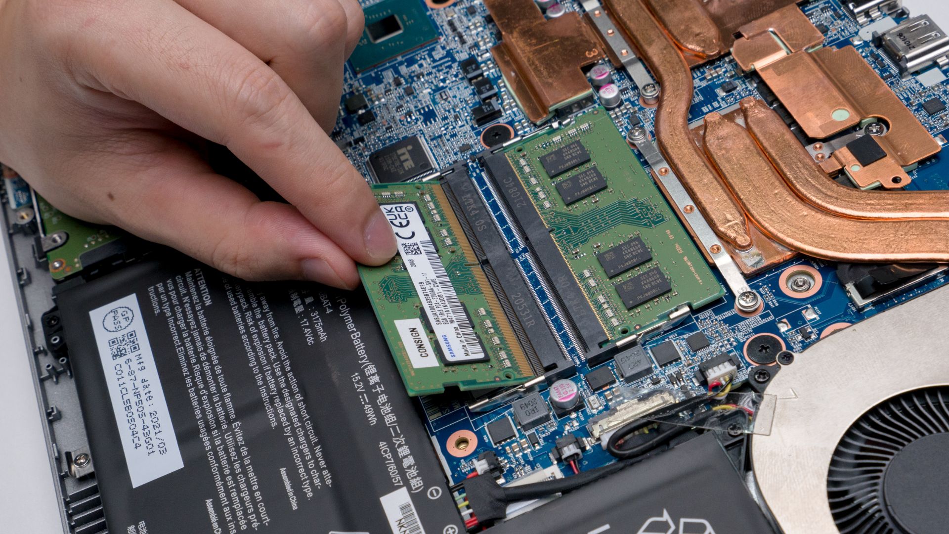

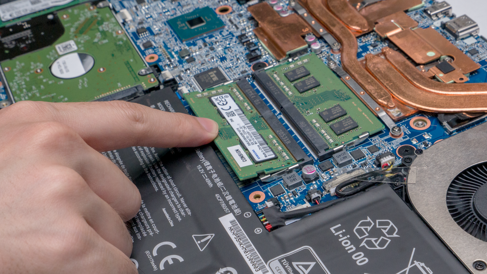

机械师F117-毒药 系列游戏本的主板上共设两个DDR4-DIMM内存插槽,最高可支持识别3200Mhz内存频率。
          ① 安装内存条时,我们需要留意对齐内存条与主板插槽的防呆口,45°角斜着插入即可
② 轻轻向下按压,随着”咔”的一声,内存条就顺利安装完成了。

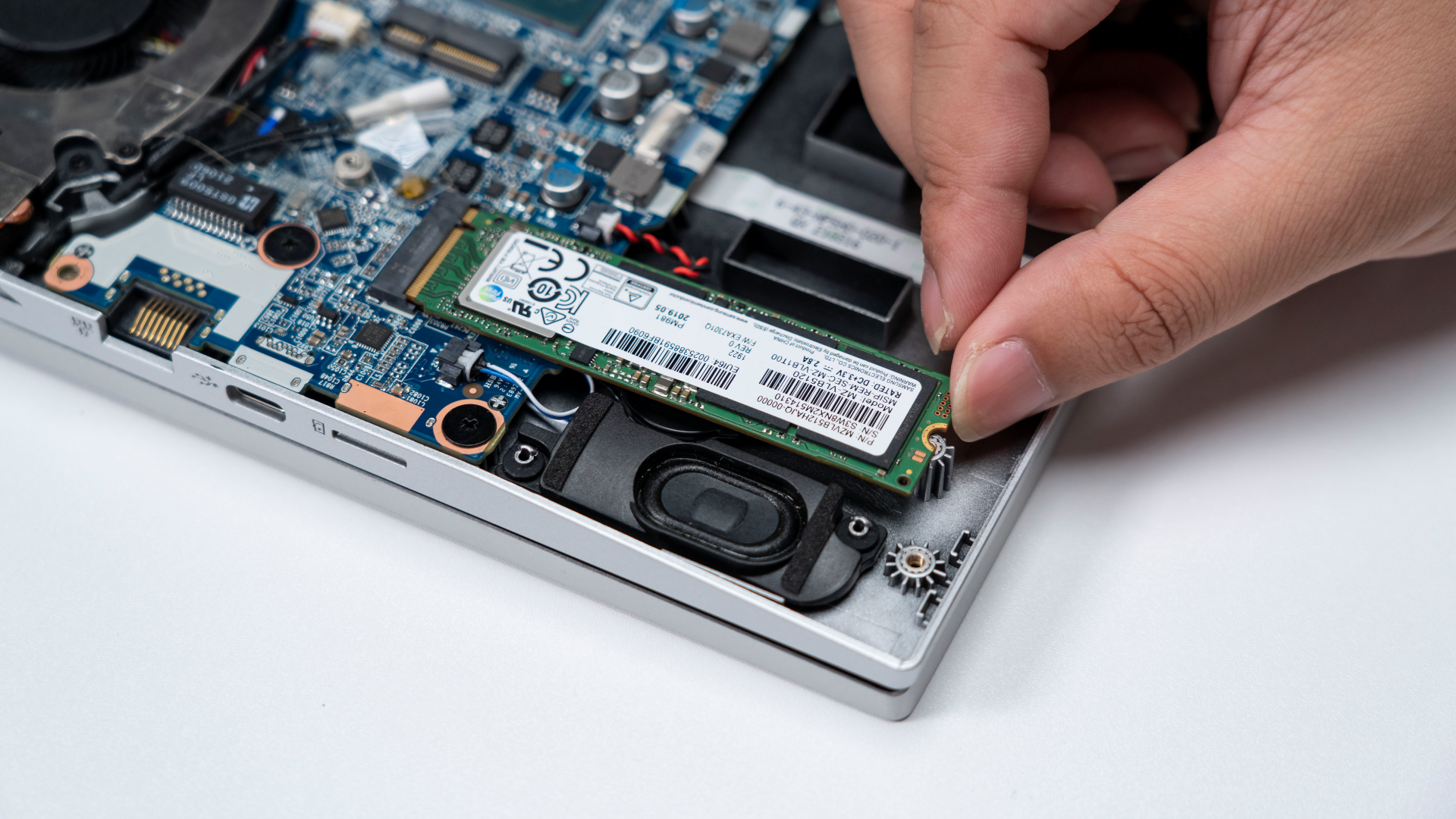

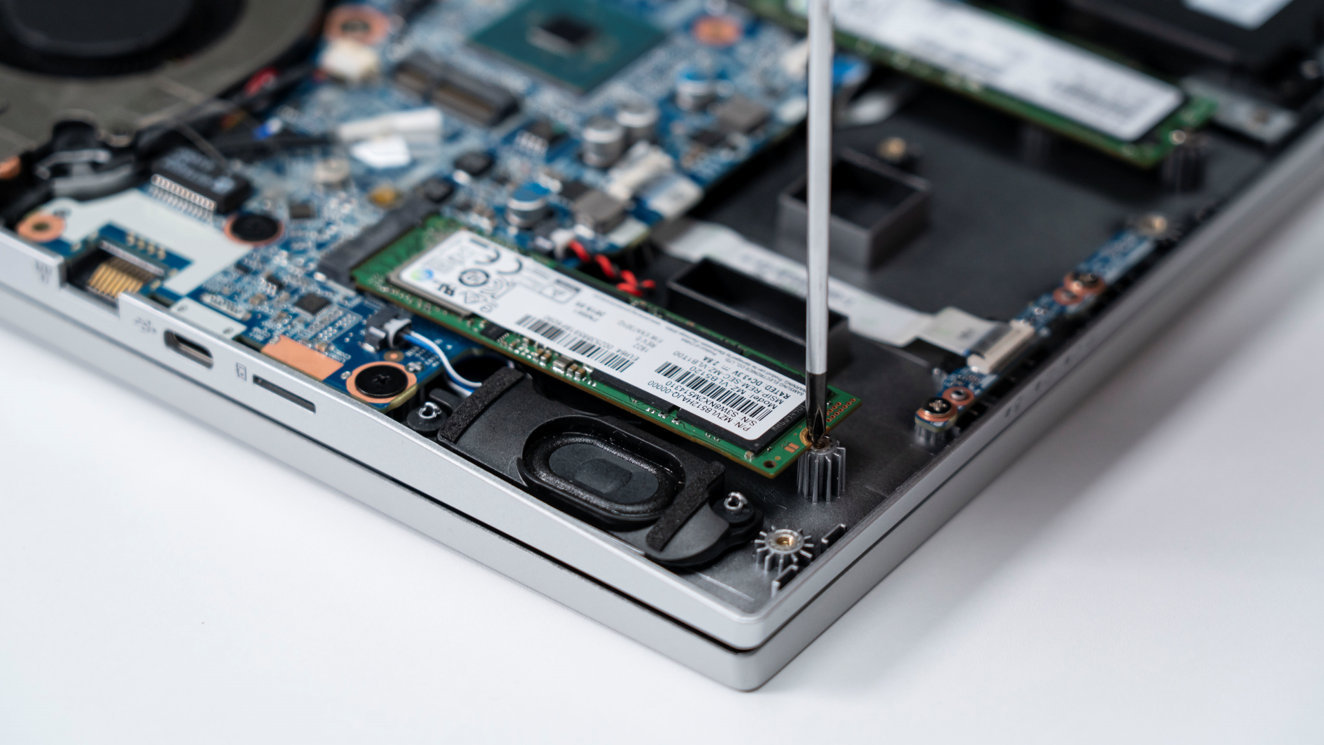

M.2硬盘加装:
机械师F117-毒药系列游戏本中,RTX 3050/3050Ti配置机型设有一个M.2接口,RTX 3060配置机型设有两个M.2接口。
①安装M.2硬盘时,我们需要留意将硬盘防呆口与主板M.2接口的防呆口对齐,然后横向插入即可。
②拧上固定螺丝,M.2硬盘就顺利安装完成了。

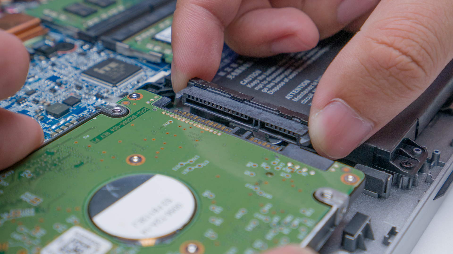

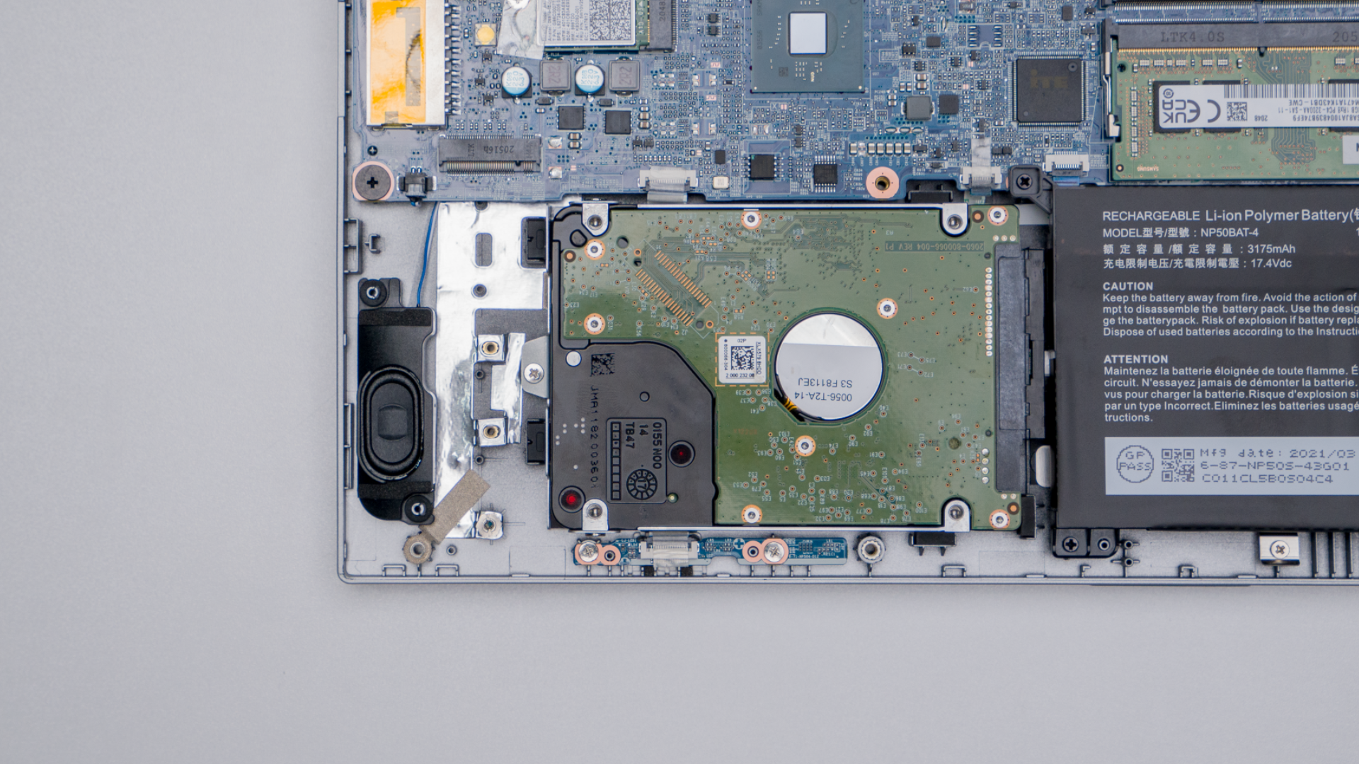

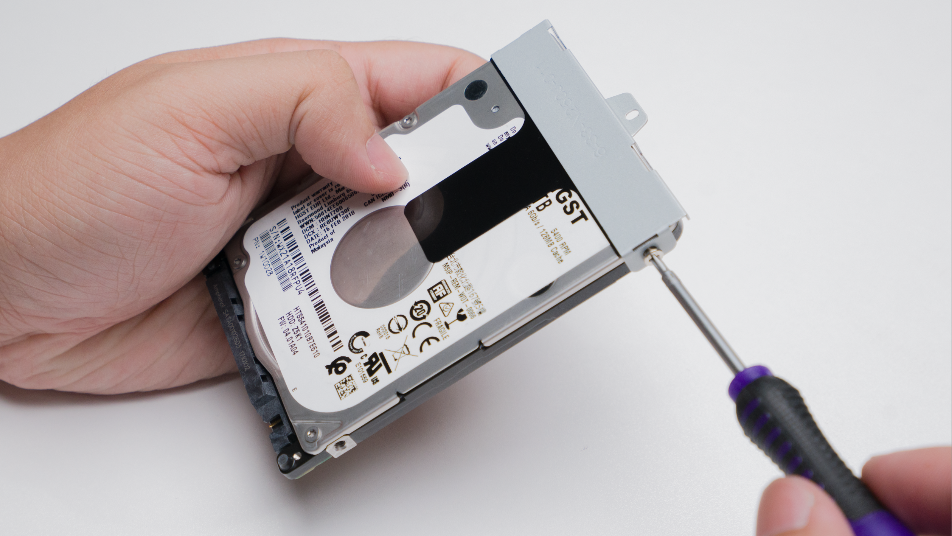

2.5英寸SATA硬盘加装:
机械师F117-毒药系列游戏本中,RTX 3050/3050Ti配置机型中会设有一个SATA硬盘位,支持加装2.5英寸7mm厚度的SATA硬盘。(RTX 3060配置机型不支持此升级)
①先使用螺丝刀,将机器内置的硬盘支架拆卸下来。
②将取下的硬盘支架安装到SATA硬盘尾部,并拧上左右两侧的固定螺丝。
③将组装好的硬盘放置到对应的硬盘位,同时将硬盘接口插入到主板的硬盘线端口上。
④拧上硬盘支架的固定螺丝,2.5英寸SATA硬盘就顺利安装完成了。
