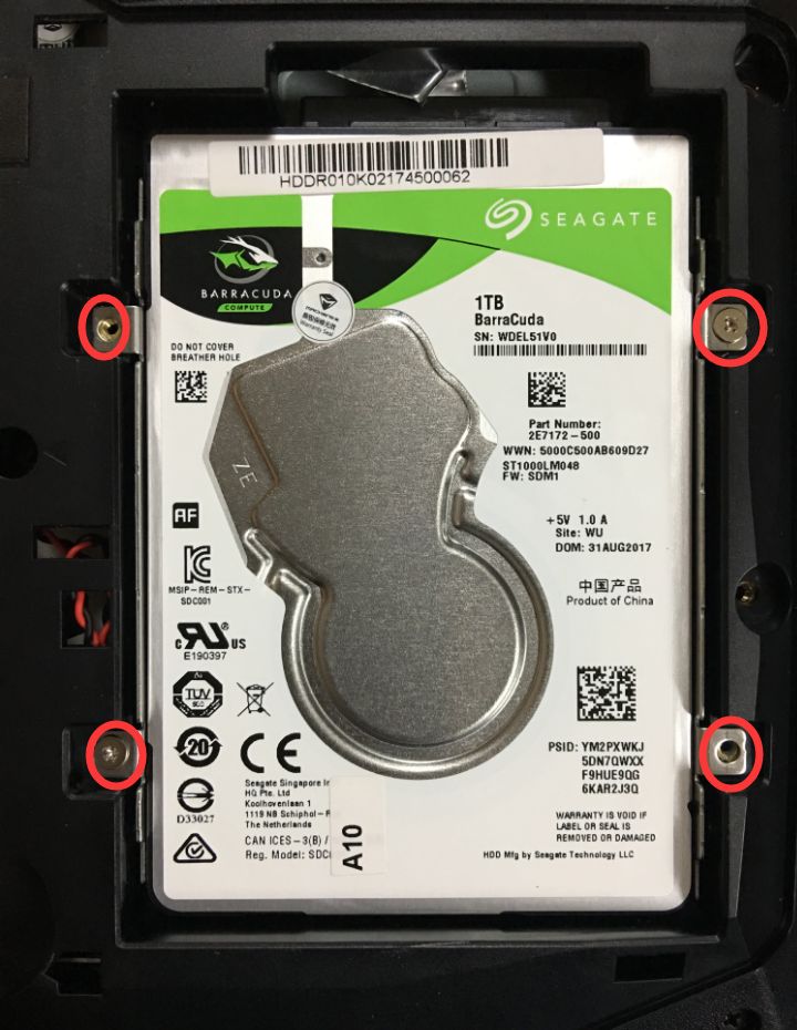

三、安装机械硬盘步骤
F117-F1KB除了2个M.2固态硬盘位,还有一个sata硬盘位;也就是说F117-F1KB一共有3个硬盘位。
Sata硬盘支持安装2.5英寸的机械硬盘和2.5英寸固态硬盘。
安装sata接口硬盘也很简单,我们先把硬盘装上硬盘架。(硬盘架一般都会附带在说明书袋子里面,硬盘支架怎么安装这里我就不做具体说明,因为硬盘架的不同演示就不同,而且装硬盘架非常简单,你只要拿着实物就一定会装)
硬盘装好硬盘架以后,我们用硬盘对准硬盘接口插上就行了。
硬盘支架安装示例图如下:
(机械硬盘两侧各有2个螺丝孔,使用螺丝将硬盘支架固定在机械硬盘上面即可)
最后,就是用螺丝把硬盘固定住;这里一共有4颗螺丝,你装2颗也行,装3颗、4颗都行。
