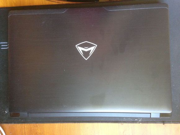

510!
D面

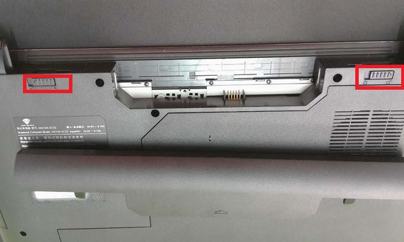

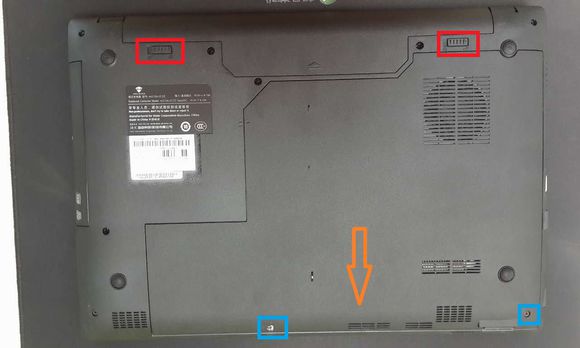

怎么拆开它呢?
见下图~
红 色框内为电池卡扣,记住 左边是活 扣,右边死 扣,部分 机友一开始不了解认为这是坏的。。。记得洗手,然后再拔了电源拆电池!!
电池拿下来!
建议是多一个步骤,拆了电池后长按电源键10s,简称 “放 电”。
D面 只需 要拆 下 蓝色框的两 颗 螺丝,再按照 上图 箭头 方向 往 下 推 即 可~
可能 图片 缩 放了,有点看不清,放大~~

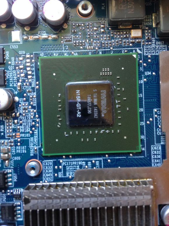

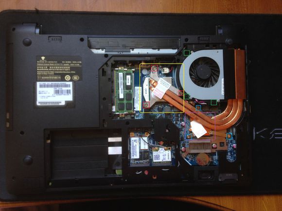

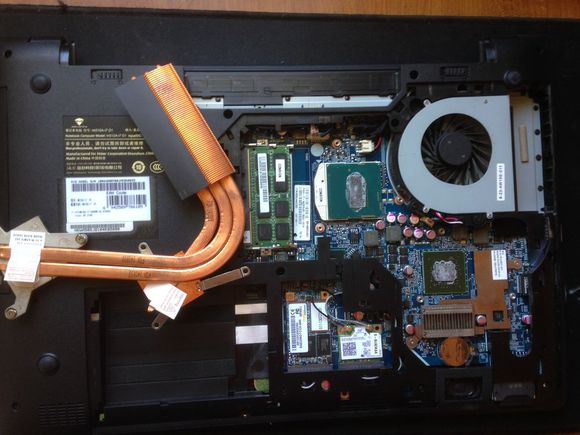

如 上 图所示,黄 框内为cpu部分,紫 色框为gpu部分,拆 cpu散热 部分只需拆掉 红 色框内的三颗螺丝(螺丝是连在cpu散热模 组上,不用取下来的!!),拆 gpu部分即 蓝色框内的三颗螺丝(需要完全取下螺丝),绿 色框内螺丝(也是需要取下螺丝)是拆 风扇的哦~

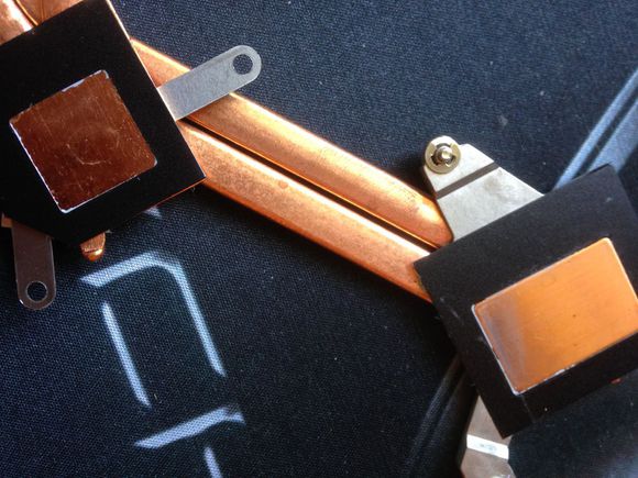

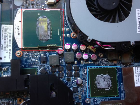

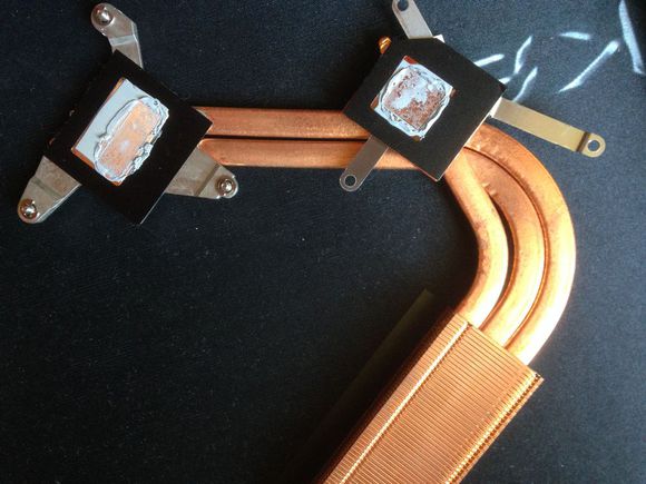

先把 散热 铜管 模组取下来,硅脂 明显 干 掉 了。

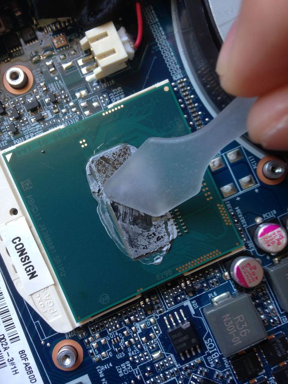

涂 新 硅 脂 之前一定要记得把干 的 硅 脂 去除掉~!!!
看看,锃亮!连手机都能 看出 来,能当镜子了!Nvidia都能看得很清楚~~
千万记得哦,散热铜管覆盖面 干 的 硅脂 也要去 除 干 净~~

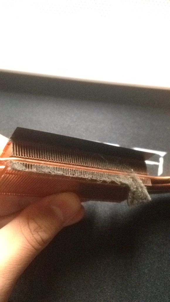

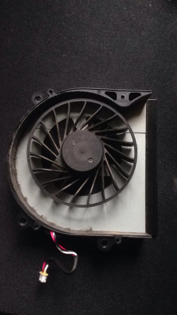

给你们看看散热出风除的灰尘。。。我自认为用 机 环境不错了,还这么多灰尘,拿出法宝吹风机!!!定期清灰很重要!!!!

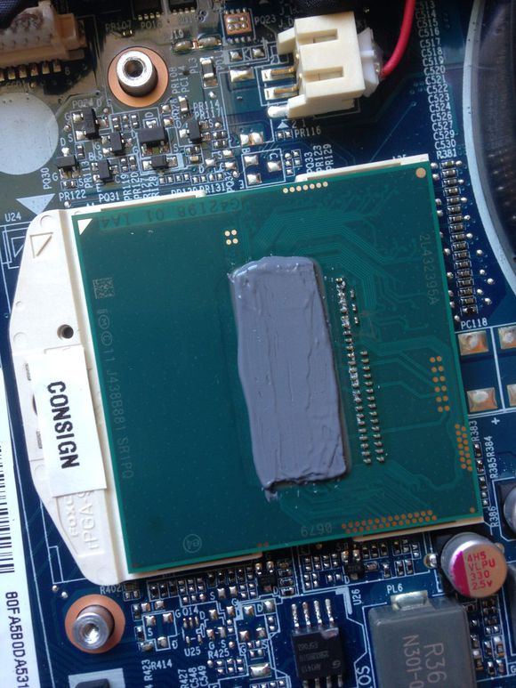

进入涂 硅脂步骤。
这是我用的,我和
@凯友mrp下载 都选择的这款,同样我也推荐 mx4以及 7783~
这是已经涂好的。。。我忘记拍涂的过程,,,其实非常简单,薄薄的一层就行,涂的均匀点,别像我,老 年 人的操作~~2g装的硅脂大概可以涂5次左右~
最后你怎么拆的螺丝就怎么装回去,千万别少一颗或者多一颗螺丝~我就偷懒不上图片咯~

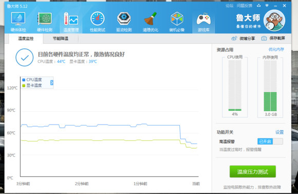

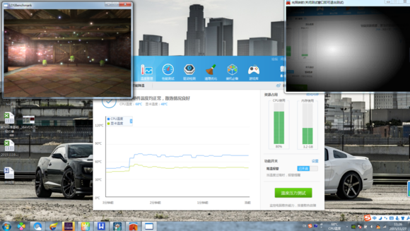

涂好之后干啥呢?做一件枯燥的事儿,很多机友喜欢看鲁大娘,我也上一个鲁大娘压力测试图咯~
压力测试三分钟,cpu温度没超过70度,最高68度,gpu没超过50度,最高49度。
压力测试结束一瞬间。。。cpu 44度,显卡39度。你们要知道,我这是4710mq,我觉得定期更换硅脂还是很有必要,如果你觉得没必要也可以不换,看个人咯~

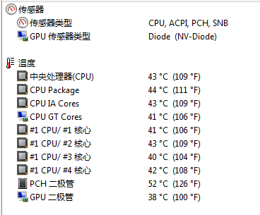

待机温度~
