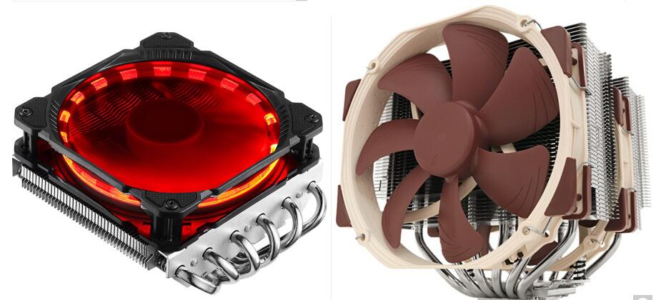

近年来,越来越多的厂商愿意在风冷上做文章。相对于水冷来讲,风冷更容易在造型、灯效甚至散热方式上做出差异化。大部分风冷都是利用热管进行散热,原理与冰箱和空调类似,都是密封在热管里面的冷却液吸收了来自CPU的热量后气化上升,在鳍片和风扇的作用下放热液化流回底部,然后完成吸热再上升这样不间断的循环过程。
以上四种就是最常见的风冷样式,原理上1,3,4都是利用热管进行散热。

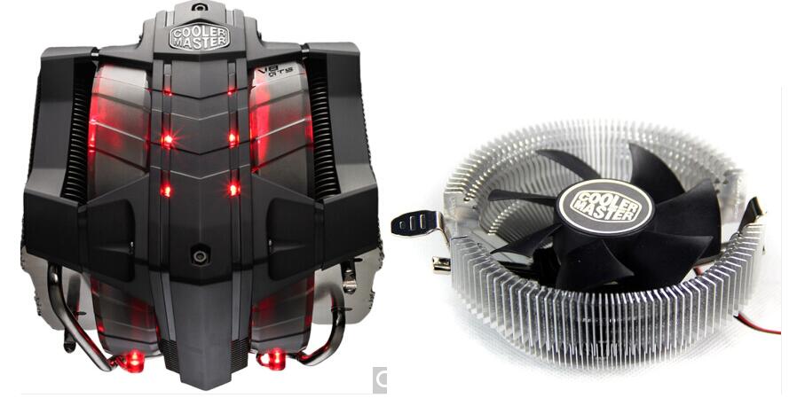

图2的散热器不具备热管,比较廉价效率也低,是靠金属之间的热传导来进行散热的。
小分类来讲,图2、3风向都是朝下的,也就是常说的下压式,不是逼不得已尽量不要选用这种散热器。
风冷的安装相对简单,找到对应的扣具【根据主板平台不同背板和扣具也不同,AMD(AM4、AM3等)和Intel(1159、1151、2011等)的扣具并不是通用的】。
选定合适的扣具之后,按照:安装背板扣具→涂硅脂(越薄越好)→安装鳍片→挂风扇→插风扇供电的顺序进行。强调一下,CPU散热风扇要插到主板上CPU_FAN的4pin接口,使其具备自动调速功能。
