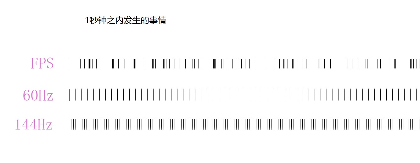

刷新率
显示器刷新率是近年来随着电竞市场的火热逐渐被普通用户熟知的指标。
所谓显示器刷新率就是一秒钟之内,显示器最多可以刷新多少次画面。60Hz就是每秒刷新60次,144Hz就是每秒刷新144次。这个刷新率是时间等分的,即每两次画面刷新之间间隔1/60秒或者1/144秒。
这里科普一下显卡FPS(每秒传输帧数(Frames Per Second))的概念,我们通常在各种游戏内置或者第三方测试软件中经常会见到这个FPS数值,这个数值指的是显卡每秒内能输出多少画面。要注意的是显卡输出的画面不是线性的,可能这段时间疯狂输出,下一段时间就一帧都不输出。
↑显卡输出画面与显示器刷新的时间点重合时,我们就能看到画面↑
上图比较明显得表示了FPS与显卡刷新率之间的关系:不管FPS有多高,理论上我们能看到的画面帧数就是显示器刷新率上限,60帧或者144帧或者其他。当然FPS过高的情况下有可能造成画面撕裂(俗称错位),这个是目前来讲非常少见的情况了。
那么问题来了,高刷新率的显示器有什么体验上的优势呢?
答:在保证显卡性能足够的情况下,高刷新率的显示器会在频繁切换视角、方向的游戏中表现得更为流畅,更少的卡顿感。【电竞比赛的显示器基本是144Hz起步】
选购建议:在保证显卡FPS不拖后腿的情况下,重度游戏玩家请选用更高刷新率的显示器。
