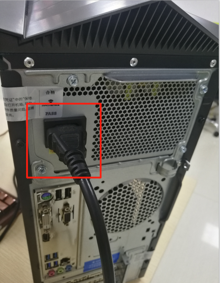

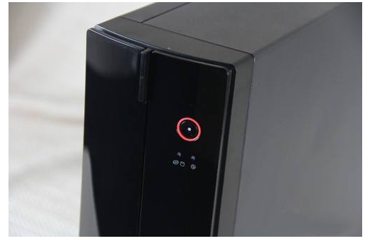

1、主机不通电,首先检查机箱上的指示灯是否亮,把手放到电源风扇口,看看电源风扇是否在转,从而判断主机是否加了电;如果主机加电正常,再看显示器上的指示灯是否亮,如果亮说明显示器加电也正常,二者加电都正常的话,那么电源故障基本排除。
2、如果电脑主机或者显示器加电不正常,就请检查电脑的电源插口接触良好,电源线是否断了,插线板有没有通电。不是上述问题导致的不通电,就可能是主机的问题了,这个时候可以请专业维修人员维修了。

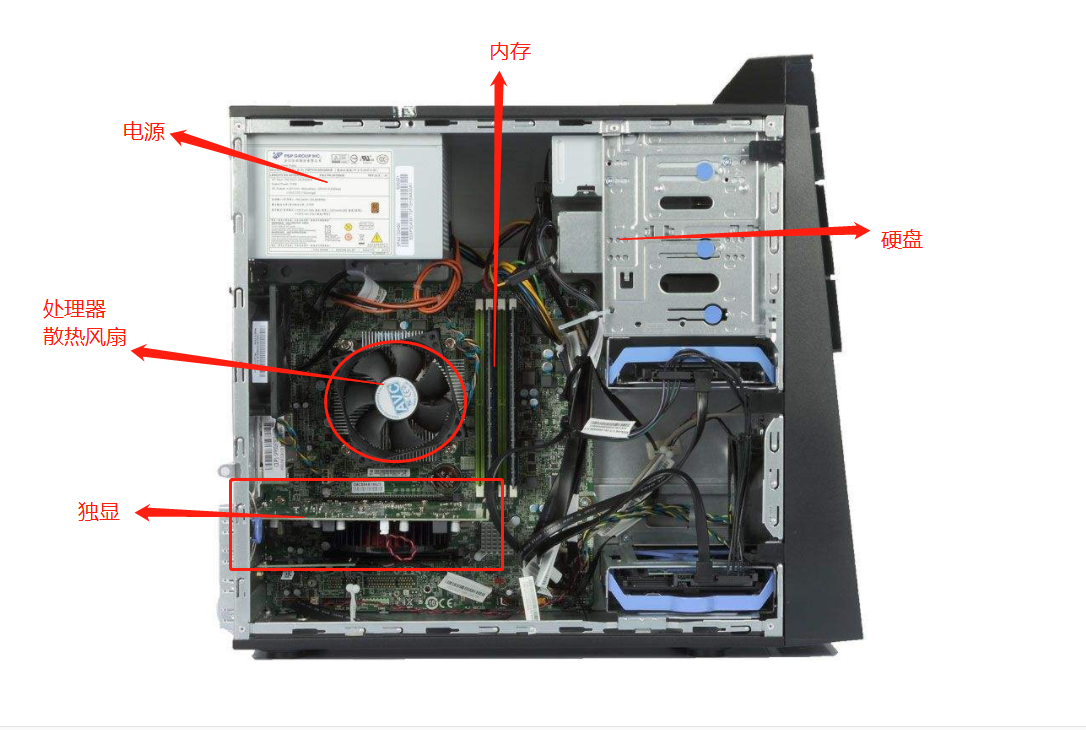

3、打开主机箱侧盖,检查下CPU散热器风扇以及电源风扇是否运转,如果风扇不运转的话,那么基本可以知道原因了,不是主板就是电源的问题(主板上有指示灯的话不亮,就是电源问题)。

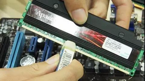

4、如果CPU散热器风扇以及电源风扇都运转的话,关机后,那么我们把内存拔下来,使用橡皮擦拭下内存金手指换个内存插槽插上再开机试试。
5、如果两根内存的话,建议大家先拔掉一根内存开机试试,不能开机的话,替换为另一根(单根)内存插上,以防有一根内存坏了导致电脑开不了机。

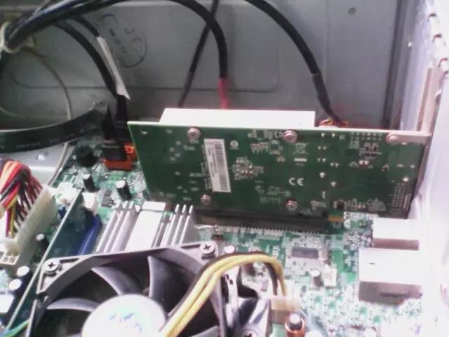

6、可以尝试下把主板上纽扣电池进行放电(拔下纽扣电池再安装上去),再进行开机试试。如果电脑拥有集成显卡+独立显卡的电脑主机,目前绝大部分的电脑都是双显卡,用螺丝刀卸下独立显卡,把显示器连接线连接到主板上的集成显卡接口上试试,如果电脑可以开机了,说明是独立显卡坏了。
