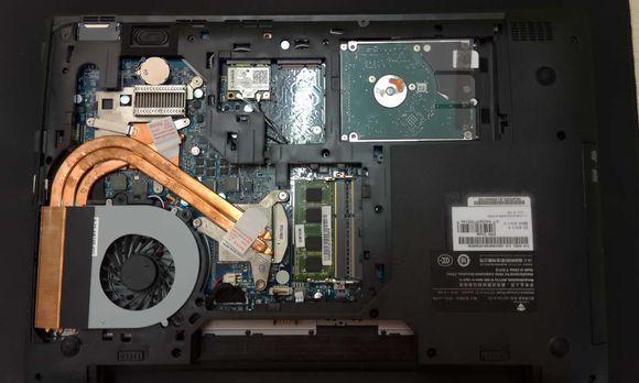

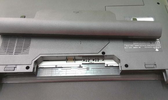

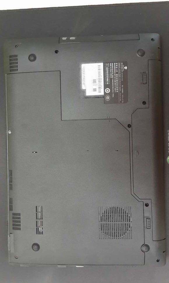

第一步拆电池,不管什么电脑 我们拆它之前 都要先把电池取下来。至于为什么 大家都清楚
你们猜猜 哈哈

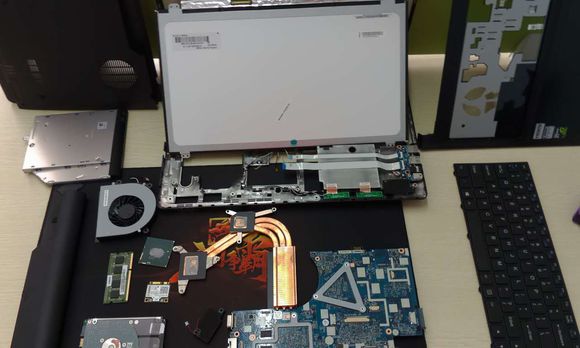

后盖上面两颗螺丝,拆掉以后 就取下后盖;M510设计对于DIY很方面 一个后盖打开内存、CPU、硬盘、网卡等都可以看到。

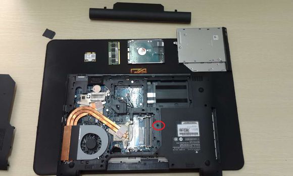

现在已经拆掉了内存、硬盘、光驱、无线网卡了。在圆圈位置有一个螺丝是固定光驱的 拆掉这颗螺丝 就可以取光驱出来了。

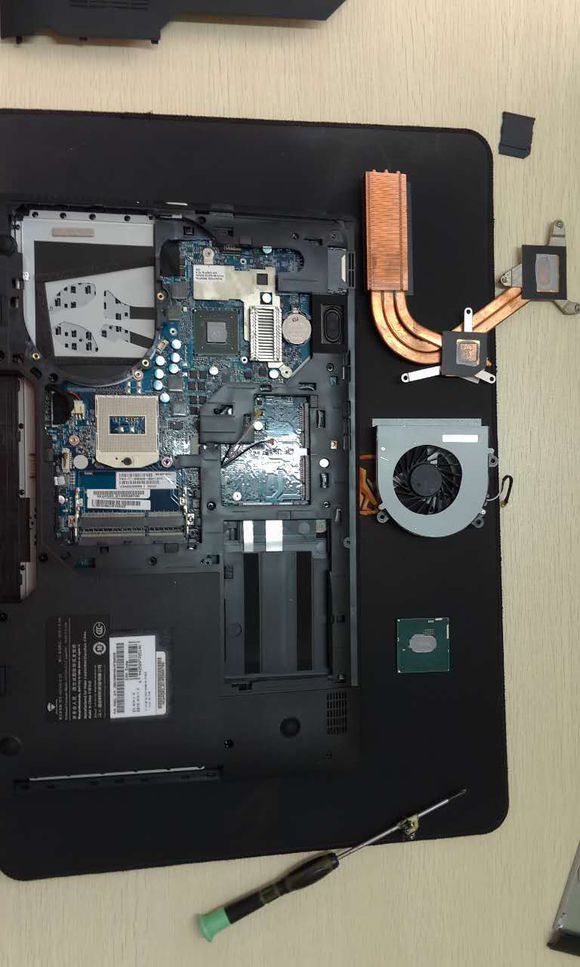

现在拆下CPU、散热铜管跟风扇;铜片压住CPU位置的螺丝 是取不下来的 拧松了就好。
其它螺丝全部拆点就可以 但是要记得螺丝从什么地方拆下来的哦 注意分类。

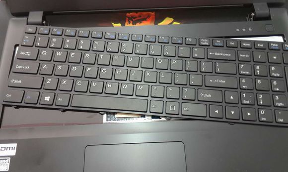

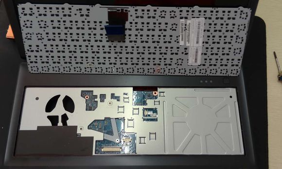

底部螺丝全部拧掉以后 我们就可以拆键盘了; 只需要在风扇位置轻轻定一下键盘。 然后从正面把键盘抠出来就好。可以用一点力 但是不要太大力哦 ;
键盘拆掉以后有2颗小螺丝;把螺丝拆掉 就能去C壳了 就是触摸板正个C面。 C面有经验的人就很好取。都是卡扣卡主的 直接用指甲从合盖缝隙划开。 没指甲的自己想办法哦。
注意不要弄花壳子了哈;弄花了不要找我

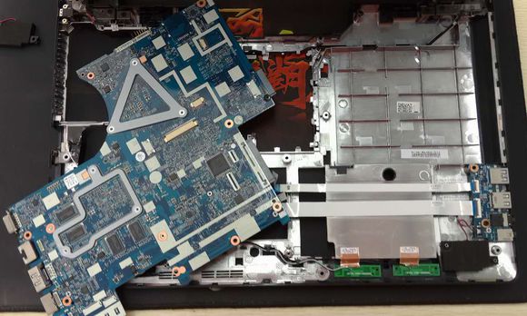

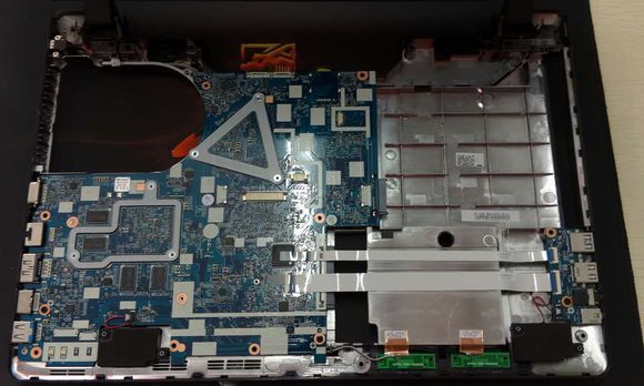

拆掉主板上面的两颗螺丝;螺丝在主板下方。 然后送掉连接USB小板的排线 就可以取主板出来了。 去主板的时候 注意手上不要有汗 有条件呢 最好是带上手套。

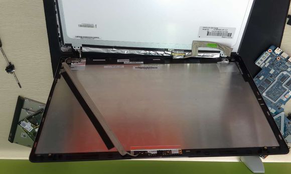

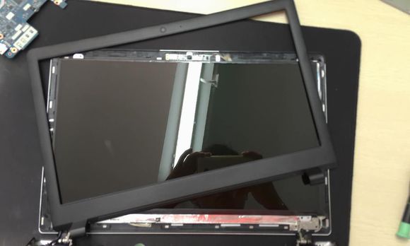

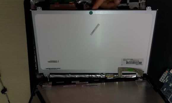

下面脱光了 再脱上面;AB壳之间是卡扣卡住的没有螺丝(就是A面跟屏框)
直接跟拆C面一样 用指甲划开就好了。当然没有经验的就建议不要去乱拆了哦。

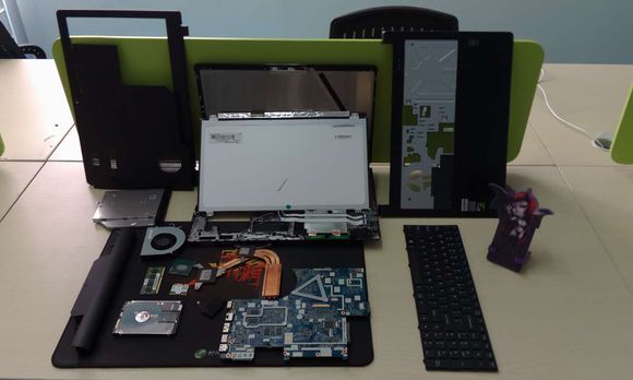

最后来几张拼凑全家福
总结几点
1:M510这款机器总体来说做工还是很精致的,特别是散热铜管的改进。 这款机器本身磨具设计铜管是2根 机械师M510是三根 散热效果跟好。
2:键盘之间是有缝隙的 人性化的设计 加群内部通风 增强散热
3:触摸板位置南桥裸奔 是很多机油的吐槽点;算是一个设计缺陷吧。
4:整体机器轻薄 DIY升级方便;小白都可以自己拆装(我只是说的升级内存 固态这些哈,其它地方基本不需要客户去拆。折腾党随意)
M510这款机器从上市到现在销量一直是机械师里面的冠军;但是也一直有客户吐槽问题 总的来说这款机器还是性价比很高的。
