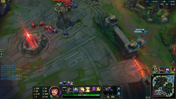

①英雄联盟
LOL这款游戏呢对于游戏本而言没有任何压力;因为玩的人比较多,所以才测试一下。
游戏特效是调到最高了,游戏全程FPS值都在100以上。平均FPS保持在155左右。
机械师任何一款本子玩LOL都是全特效无压力,如果遇到玩LOL卡的 记得检查一下网络延迟、系统、跟驱动。因为更新驱动导致LOL游戏卡的事件不是一次两次了。

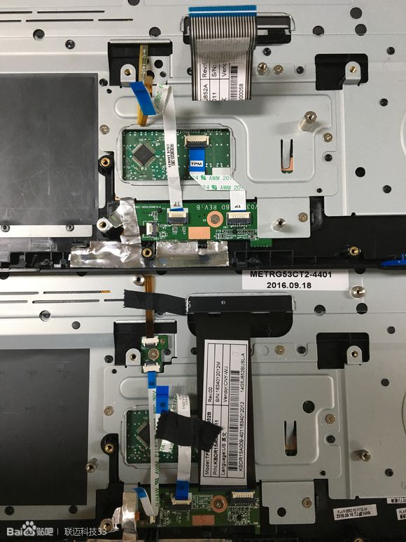

我们拆掉所有螺丝,取下C壳;同样,F6C壳也是跟键盘一体的不可拆卸;
因为键盘背光灯的缘故,C壳排线方面F6比F1多了一条排线;总体来说F11-F6跟F1C壳的外观是基本一样的。
拆掉C壳以后基本就可以看到电脑整个内部,C壳下面的这边主板上面有一层黑色的防静电贴纸;很多人都喜欢吃喝一边玩电脑,这层贴纸可以很好的保护电脑主板;特别是假如你不小点晒了点水在键盘上面,液体如果流到键盘里面也不会直接到主板上面。
F117-F6左边比F1多了2个USB3.0的接口,从内部对比图我们可以看到,F6左边多了一个小板,F1是没有的。

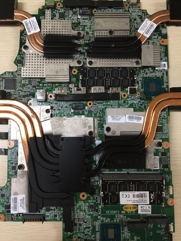

图片中上方为F117-F1主板,下方为F117-F6主板;2快主板对比,F1是横着长的,F6是竖着长的。
值得注意的是,F1跟F6的散热模组,很明显F6显卡的散热铜片覆盖面积比F1大得多;F1的显卡散热铜片只是覆盖了GPU芯片跟显存芯片,而F6的显卡散热铜片覆盖了GPU芯片+显存芯片+GPU供电元件。我想F117-F6这个模具能压住GTX1060跟这个有很大关系。
图中,左边为F6,右边为F1;从图片可以看出来GTX1060的显卡芯片比GTX965显卡芯片大很多。
显卡来个特写,GTX1060上面写着N17E-G1-A1,GTX965M上面写的是N16E-GR-A1。

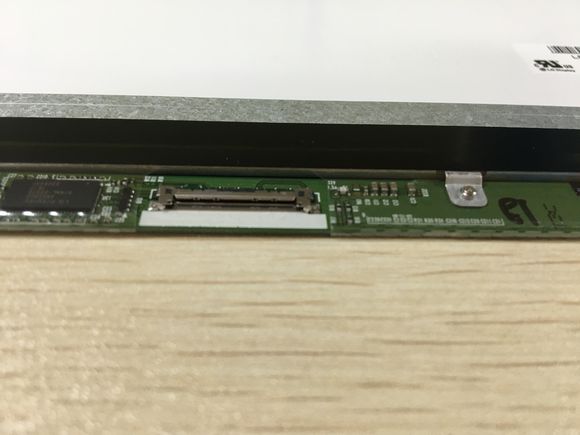

B壳也就是屏框是没有螺丝的全靠卡扣,B壳拆掉我们可以看到电脑上半身整个内部,屏线、液晶屏、屏轴、摄像头、无线信号接口模组都在。
F117-F6跟F1用的液晶屏都是一样的,结构也是一样的。液晶屏型号为:LP156WF6(SP)(B1) 是1080高清IPS屏
屏幕接口为30针小口
液晶屏更多信息可以参考全球屏库:
http://www.panelook.cn/LP156WF6- ... rview_cn_24180.html

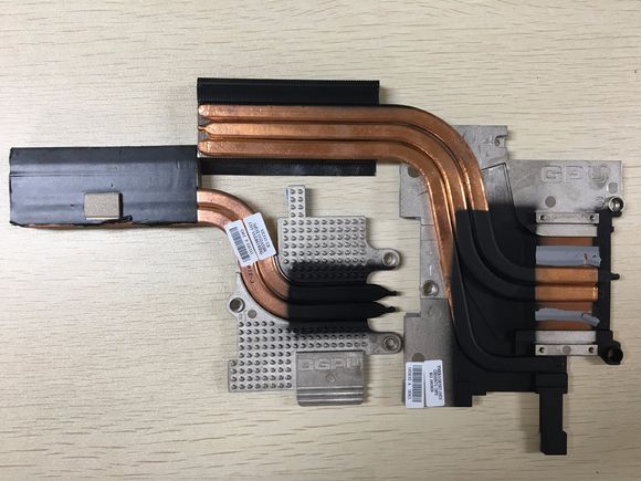

其实电脑内部我们主要看看电脑的散热模组就好,所以这里我拿F117-F6跟F1的散热模组做一个单独的对比
图片中左边是F6的风扇,右边是F1的风扇;可以看出F6的风扇比F1散热要小一些。这个跟增加USB跟低音炮有关系,毕竟笔记本内部的空间真的是寸土寸金啊。不过这并不会影响其散热,不是风扇大就一定强。
图片中上方是F1的散热铜管,下方是F6的散热铜管;F117-F1是双风扇双铜管独立散热,F117-F6是双风扇双铜管并联散热。并联散热好还是独立散热好这个并没有一个准确的答案,主要还是看散热模组的整体。
另外F117-F6是5铜管,F1是4铜管。
F117-F6的散热铜管虽然是并联散热,但是GPU跟CPU的铜管是可以拆开的,并不是焊死的。
这样的好处至于假设散热铜管出了什么问题不用一换就是整个一起换。不过散热铜管出问题几率太小了。
我把F117-F6跟F1的显卡散热铜管做了一个单独的对比,图片很明显F6的散热铜片比F1大了一倍左右。
F117-F6的散热铜管厚度为3.46mm
散热铜片厚度为3.75mm(铜片厚度大部分是这个厚度,小部分地方比这个薄或者更厚)
F117-F6的GPU散热铜片长款大约为:97.13mm*87.46mm,其覆盖面积大约为:8500平方毫米。
F117-F6的散热鳞片长度为80mm左右,GPU跟CPU散热鳞片长度是对等的。
F117-F6GPU的三根散热铜管总宽度为:24.99mm
F117-F6的散热风扇厚度为12.01mm。
