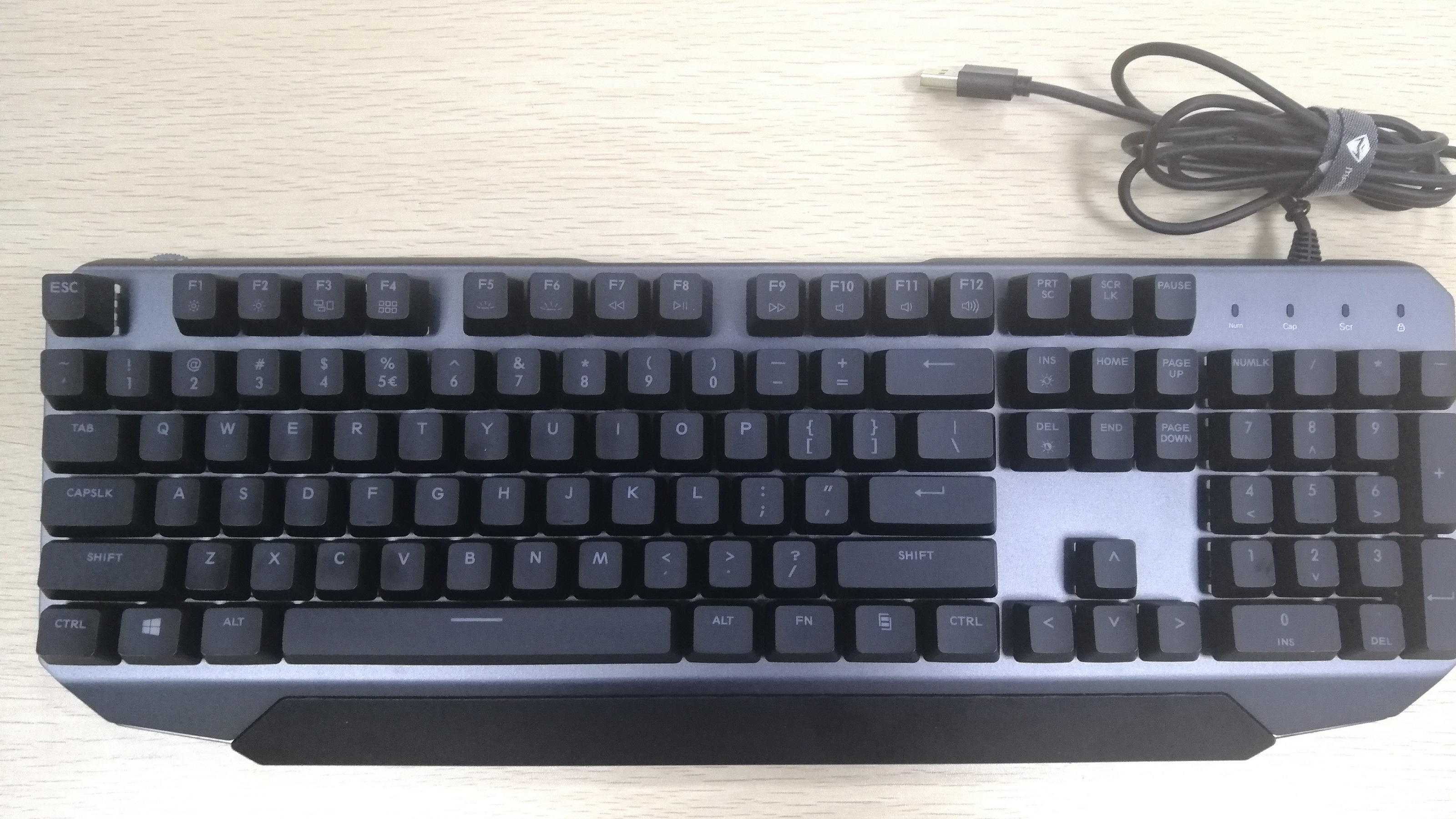

打开包装后,会有一个K7键盘、通用Type C手机线(约1.6米长)、说明书(保修卡、拔键器、合格证)。

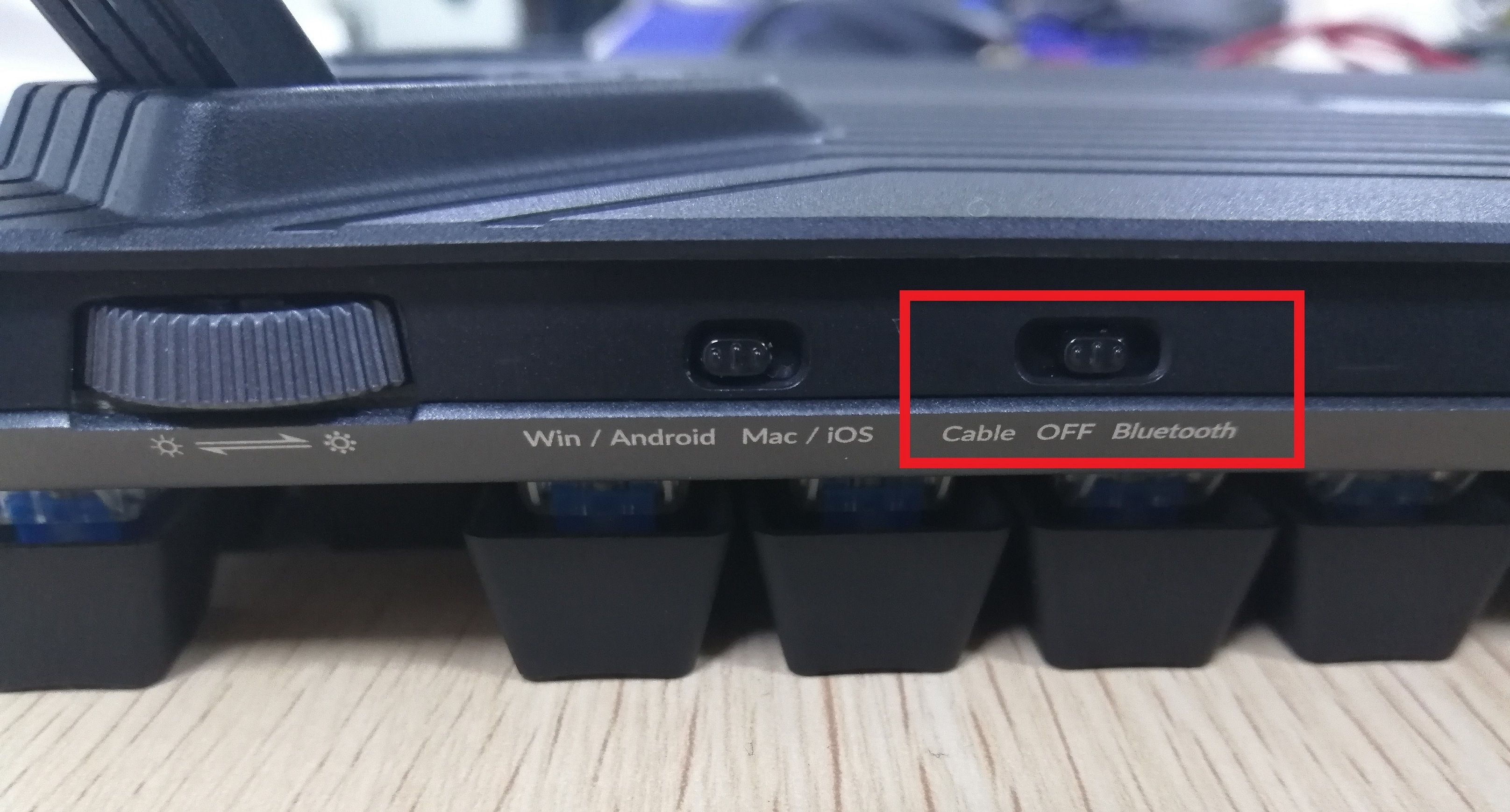

1.    蓝牙/开关/有线选择
默认状态为OFF(关机),拨到自己喜爱的连接方式Cable(有线)或者Bluetooth(蓝牙)即可连接。(具体操作请看 二、连接方式

二、连接方式
首先,开关拨动对应有线或蓝牙选项,然后选择合适系统
1.    有线连接
将线连接Type C接口,将开关拨至Cable即可使用

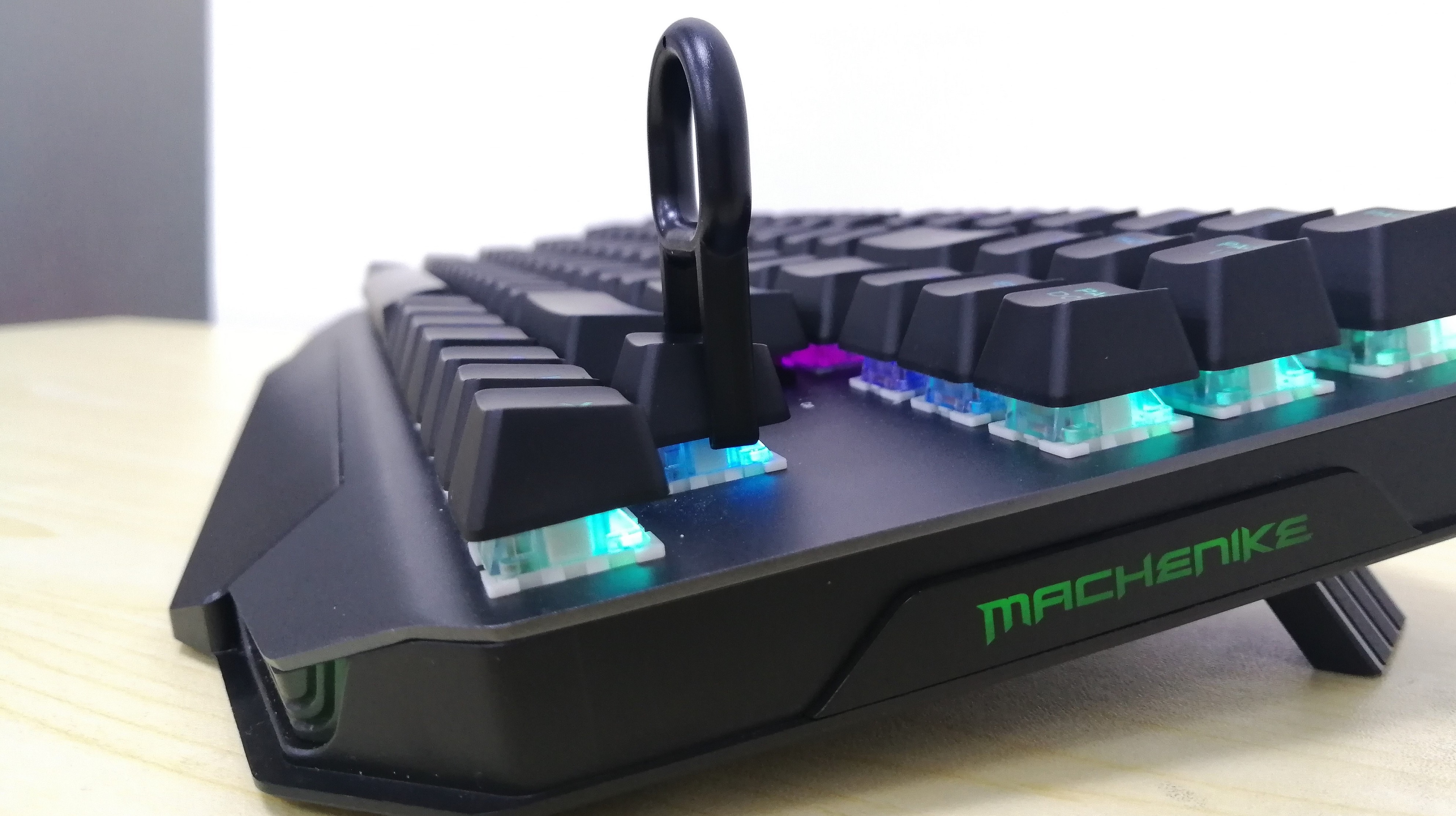

3.键盘清洁
(1)用拔键器将键帽拔下
(2)用纸巾、软布将键盘主体的污垢清理干净(忌用液体直接泼洗)
(3)键帽用清水洗刷干净并晾干
(4)将键帽原位安装即可
