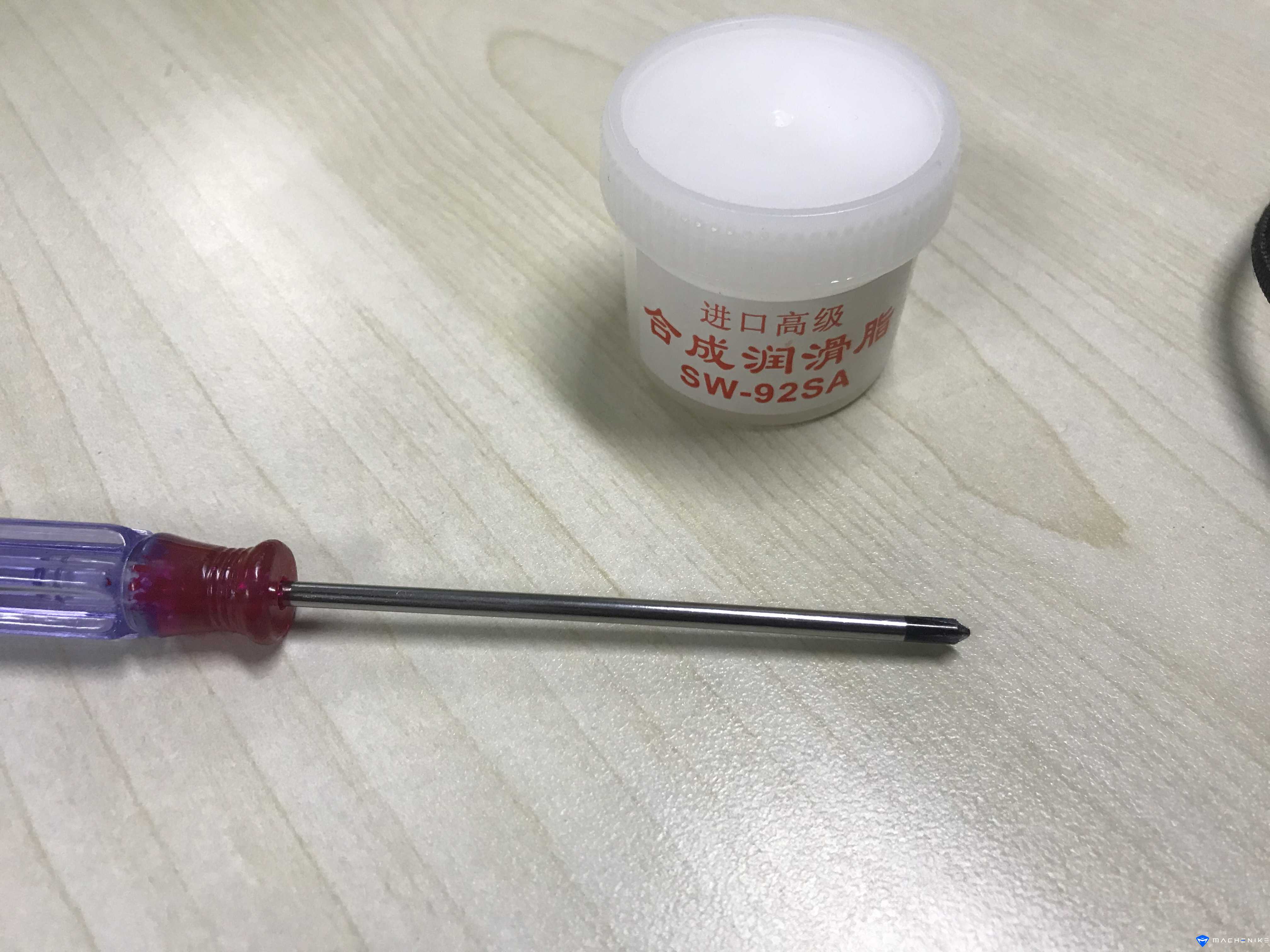

事先准备:十字螺丝刀一把(规格3x75),润滑脂(合成润滑脂SW-92SA)少许螺丝刀规格我也不懂、是我在某宝问的商家,推荐我买的3x75正好,合成润滑脂SW-92SA 也是某宝买的,没有推荐,纯属自选,两件加运费9.9。
要是条件允许可以用修车润滑油,主要起润滑作用,自己认为没过多要求。

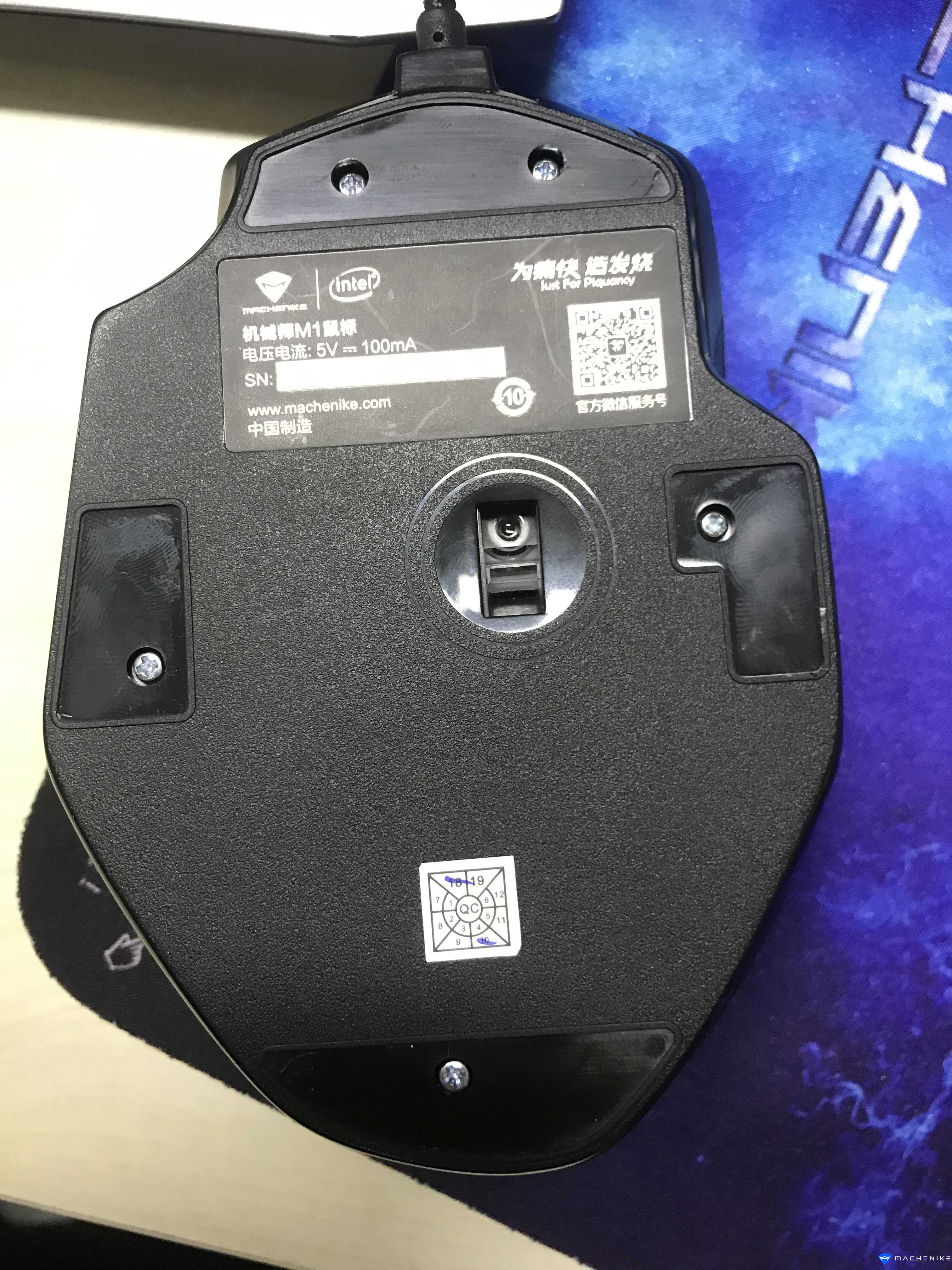

第一步,拔下鼠标线,以免螺丝刀碰到避免短路
拿刀片翘起鼠标下边垫片,最短螺丝在最左边,其他螺丝一样长

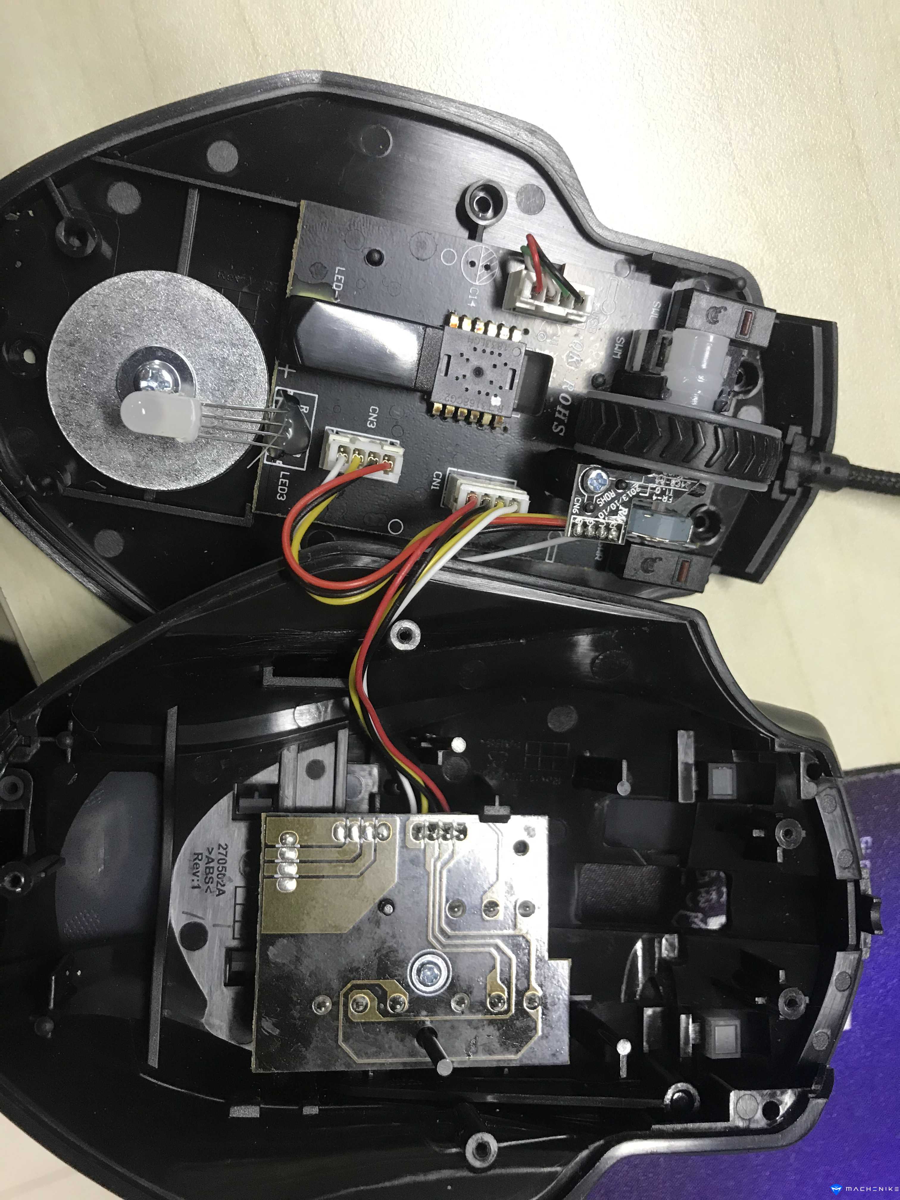

第二步、打开鼠标(螺丝去掉很轻松拆开,没有卡扣)

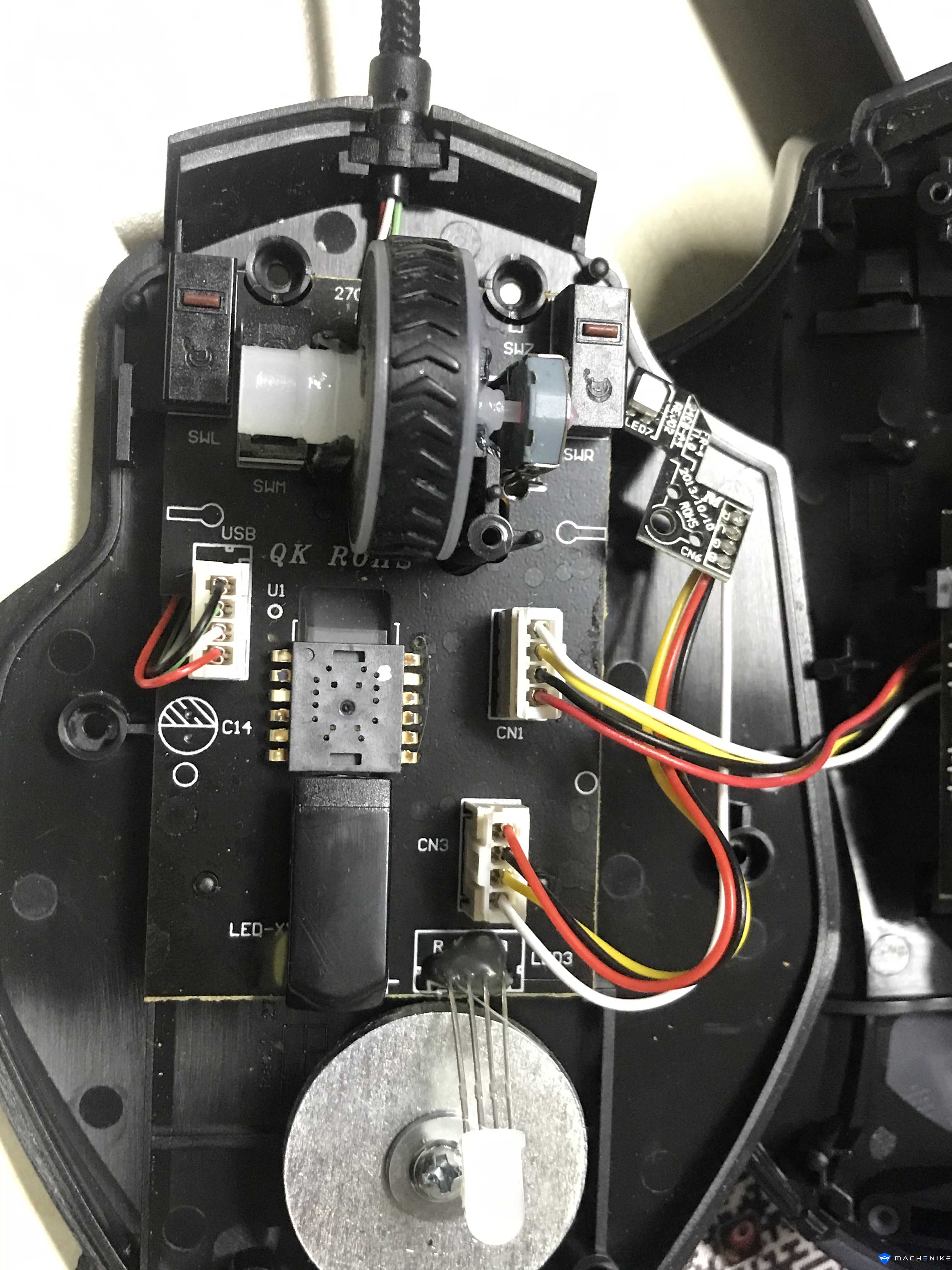

第三步:拆下鼠标滚轮右边螺丝,开始涂抹润滑脂
滚轮左侧白色轴部分和右侧的轴和右侧端部都可以适当涂抹
涂抹完转动滚轮使润滑脂涂抹均匀,再装上滚轮右侧螺丝。

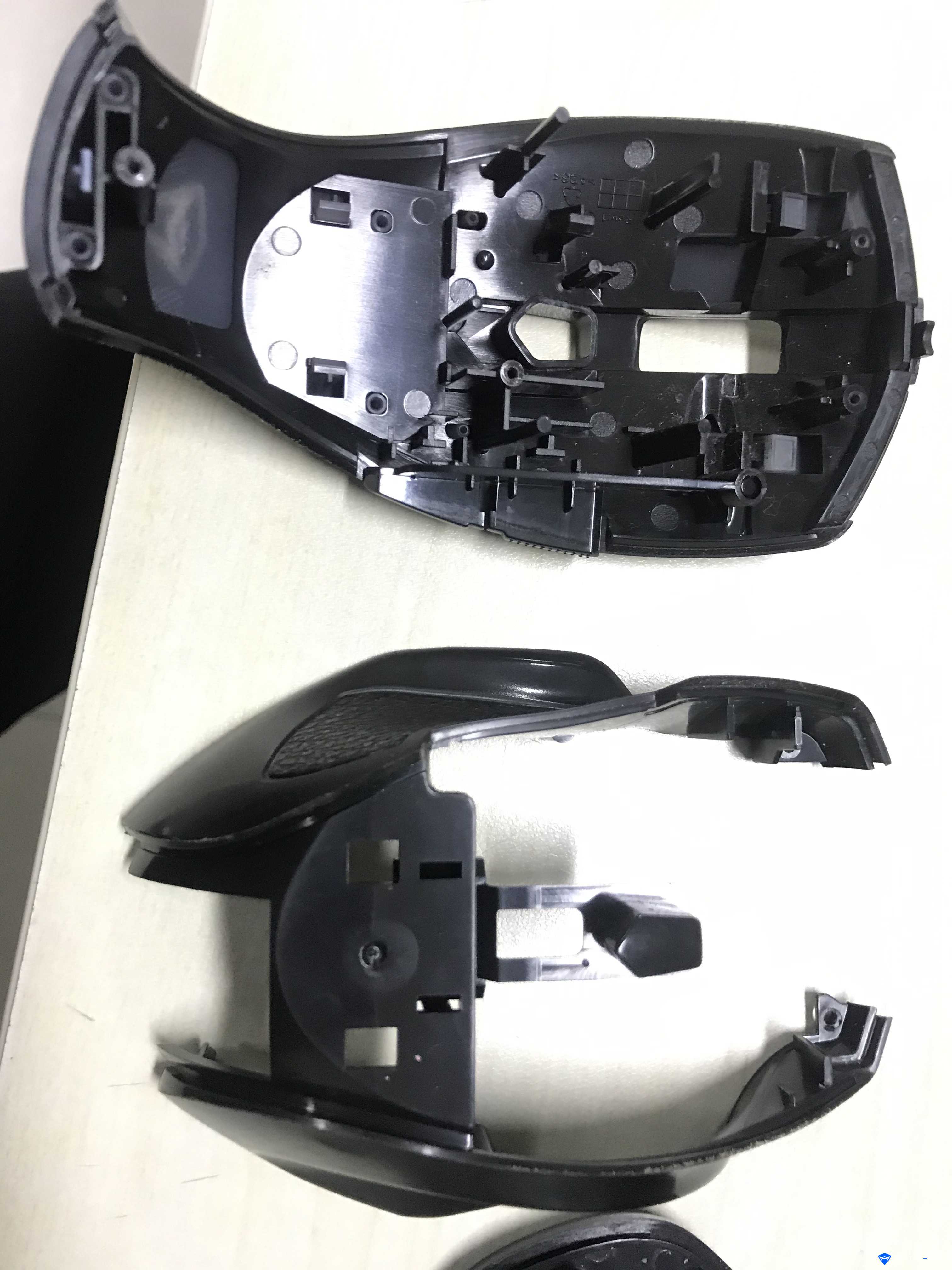

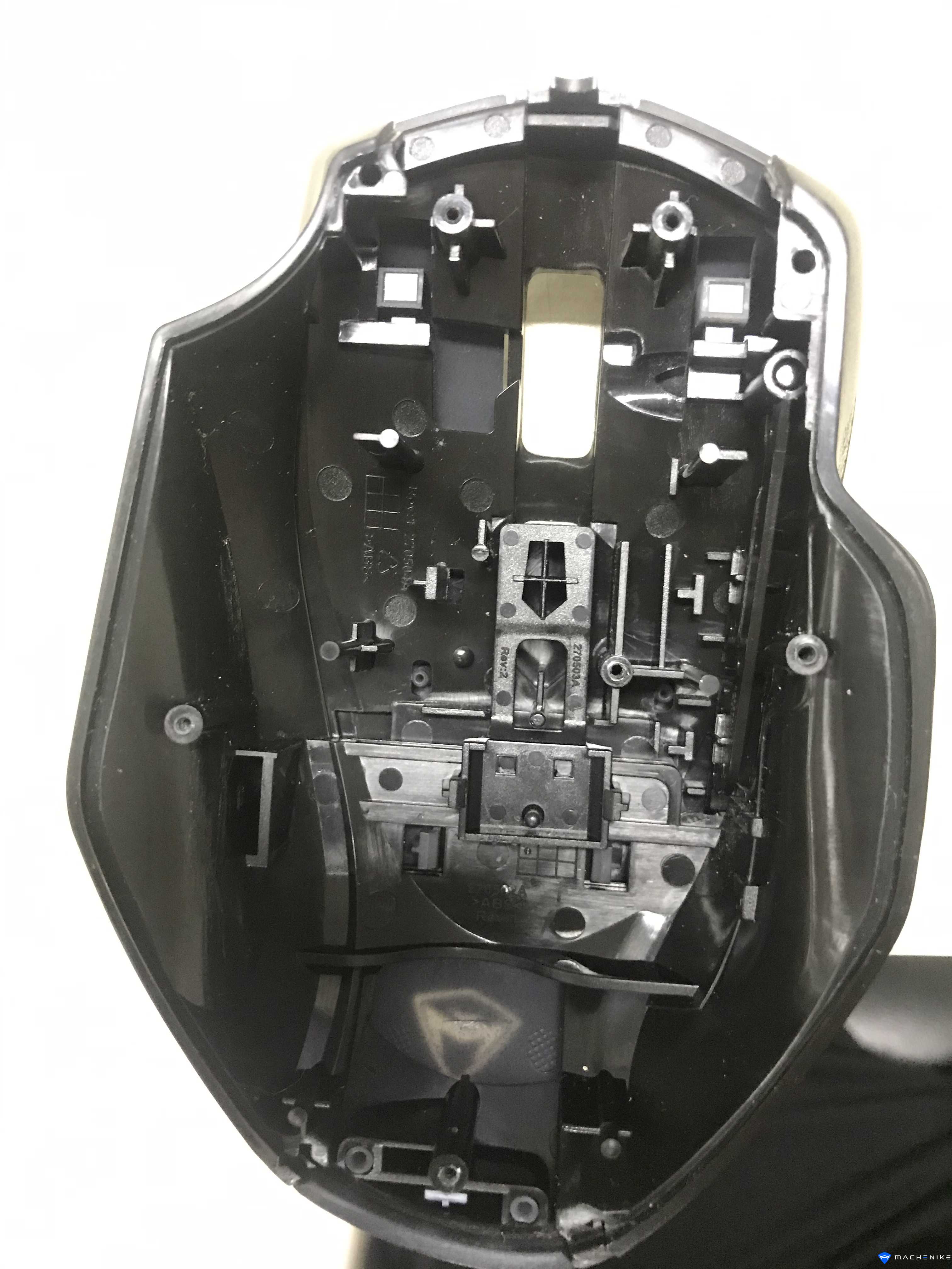

以下图片是自己拆了鼠标顶盖清理了下夹缝中的灰尘,这款鼠标拆卸简单,稍微有点动手能力的人都可以完成它哦。
