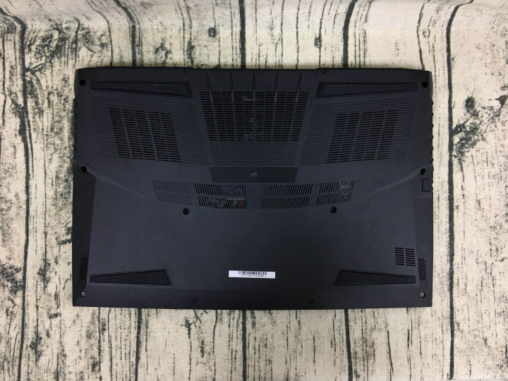

一、打开笔记本电脑后盖
机械师F117-F PLUS拆机非常简单,在底部我们把能看到的螺丝都拧下来,然后就可以直接取下后盖。
(注:拆机之前电脑一定关机状态,并且要拔掉电源;另外请是弄笔记本电脑专用螺丝刀,防止螺丝滑丝。)

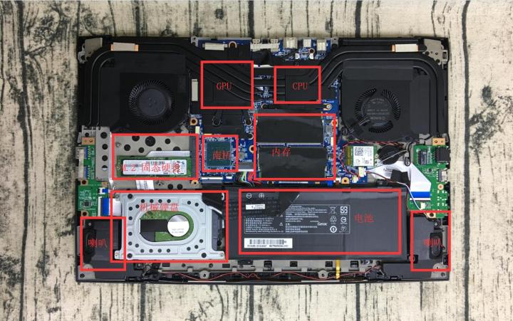

拆开后盖以后,我们可以看到电脑内部所有的部件,比如:内存、硬盘、电池等。

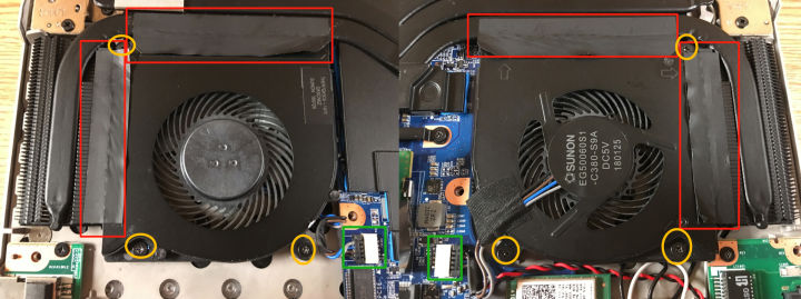

二、拆风扇
机械师F117-F PLUS一共有2个风扇,每个风扇有3壳螺丝固定,图片中我用黄色圆圈标记出来了。然后再把风扇插主板上面的接口拔掉,拔这个接口的时候一定不要用大大力;值得一说的就是,风扇跟散热鳍片有黑色密封胶片粘住的,笔记本电脑都会这样设计,这个是为了笔记本电脑在散热过程中,排风时不会漏风在电脑内部。

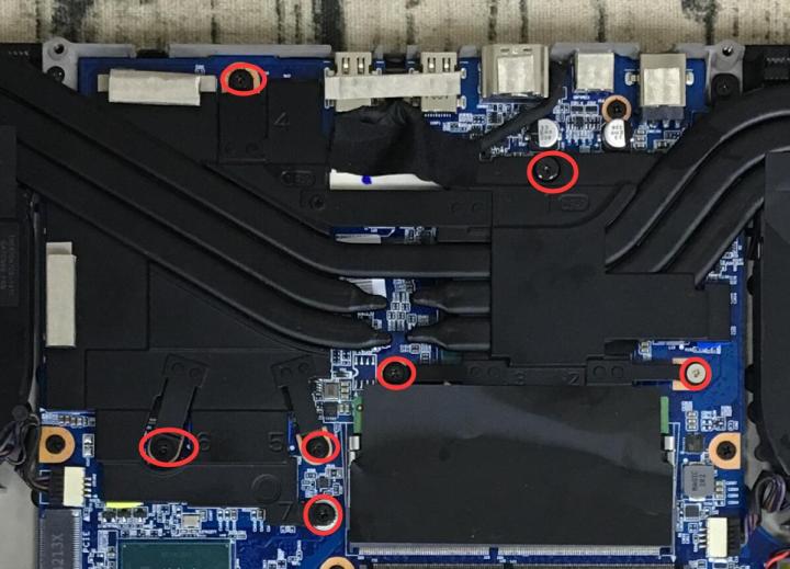

机械师F117-F PLUS散热铜片是一个整体CPU跟GPU相连,整个散热铜片有7颗螺丝固定,我们把7颗螺丝拧掉以后,轻轻的取下散热铜片即可。

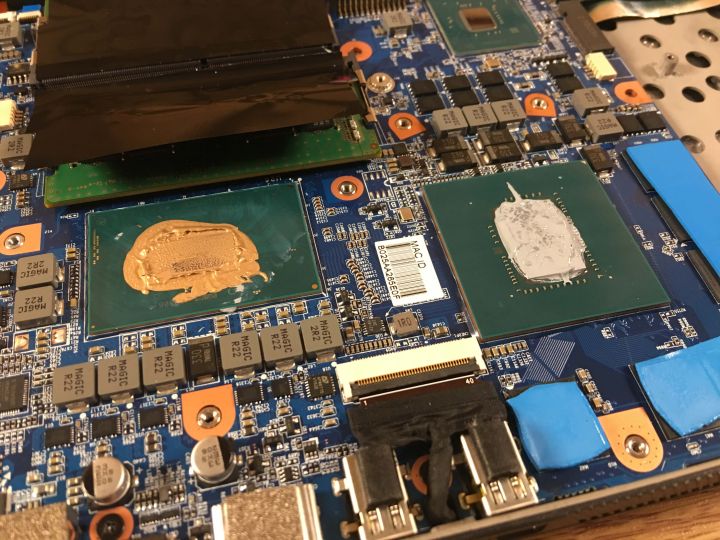

四、更换硅脂
硅脂常见的有:金色、银色、灰色,我自己有金色跟银色,所以我GPU跟CPU分别图了不同颜色的硅脂,硅脂分很多中但是我们常用的硅脂区别并不大,主要还是在涂抹方面有一些讲究。
我们在换新硅脂之前,肯定是需要先把旧硅脂清理干净,用卫生纸轻轻擦拭即可。
涂抹硅脂有讲究,薄薄的、平整的;在CPU跟GPU的中间会有一个反光的地方,我们就把这个位置涂上一层薄薄的硅脂,并且要平整。
图片中,金色硅脂是一个错误的示范,硅脂涂抹太多,导致多余的硅脂扩散到了芯片板上面,虽然说没什么影响。正确示范是银色硅脂,大家可以自行参考。

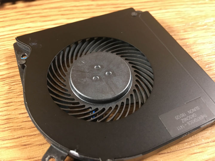

五、清理风扇
风扇长期使用以后会积累灰尘在扇叶上面,因为不能单独取扇叶出来,所以我们需要用一个刷子先把灰尘扫除大部分,然后再喷一些酒精在刷子上面接着刷干净剩余的灰尘,这个是一个慢活,多一点耐心,慢慢的轻轻的刷。可能会有人说用鼓风机,但是我个人是不建议使用的,别把风扇抽吹坏了。

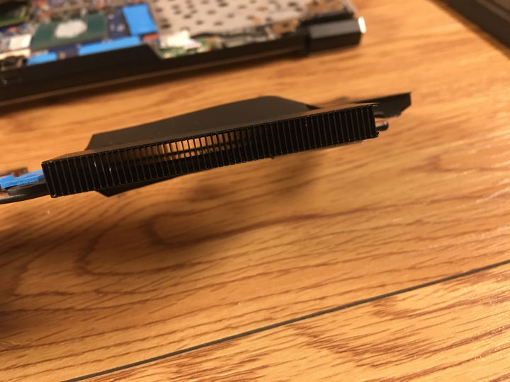

六、清理散热铜片
散热铜片我们需要清理的地方就是散热出口位置,灰尘基本都会积累在这个地方,会用毛刷子刷干净即可。记得不要把鳍片弄歪来哟。
