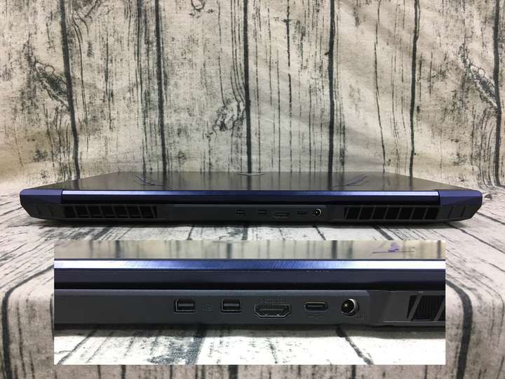

机械师F117-F Plus的后端分布了电脑大部分的外置拓展接口。
图片中从左到右依次是:Mini DP接口、Mini DP接口、HDMI高清接口、Type-C接口、电源接口,后端左右各有一个散热出风口。
注:MINI DP跟HDMI都是视频输出接口,可以外接显示器。

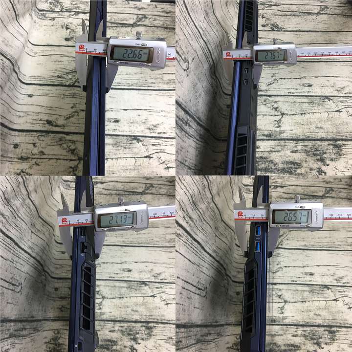

首先我们使用数显卡尺进行一个精准的电脑厚度测量,我们取两个数据分享,一个是最薄处,一个是最厚处。
机械师F117-F Plus机身最薄处约为22mm,最厚处约为27.5mm。

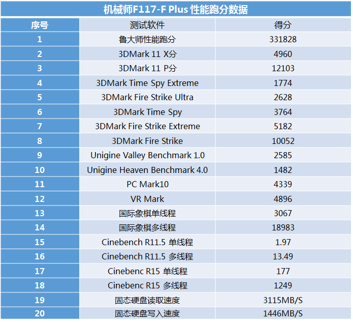

一款电脑的评测肯定少不了性能跑分测试,我选了几个相对比较常见的跑分软件,进行了CPU、显卡、硬盘、散热等各项跑分测试,数据如上图标,大家可以参考,下面我们详细看看每一项测试。
国际惯例鲁大师先来,机械师F117-F Plus鲁大师测试总分是33W+,其中CPU贡献了14W,显卡贡献了14W,内存万年1000分没变,硬盘因为是pcie固态所以有3.5W分,鲁大师跑分看看就好。

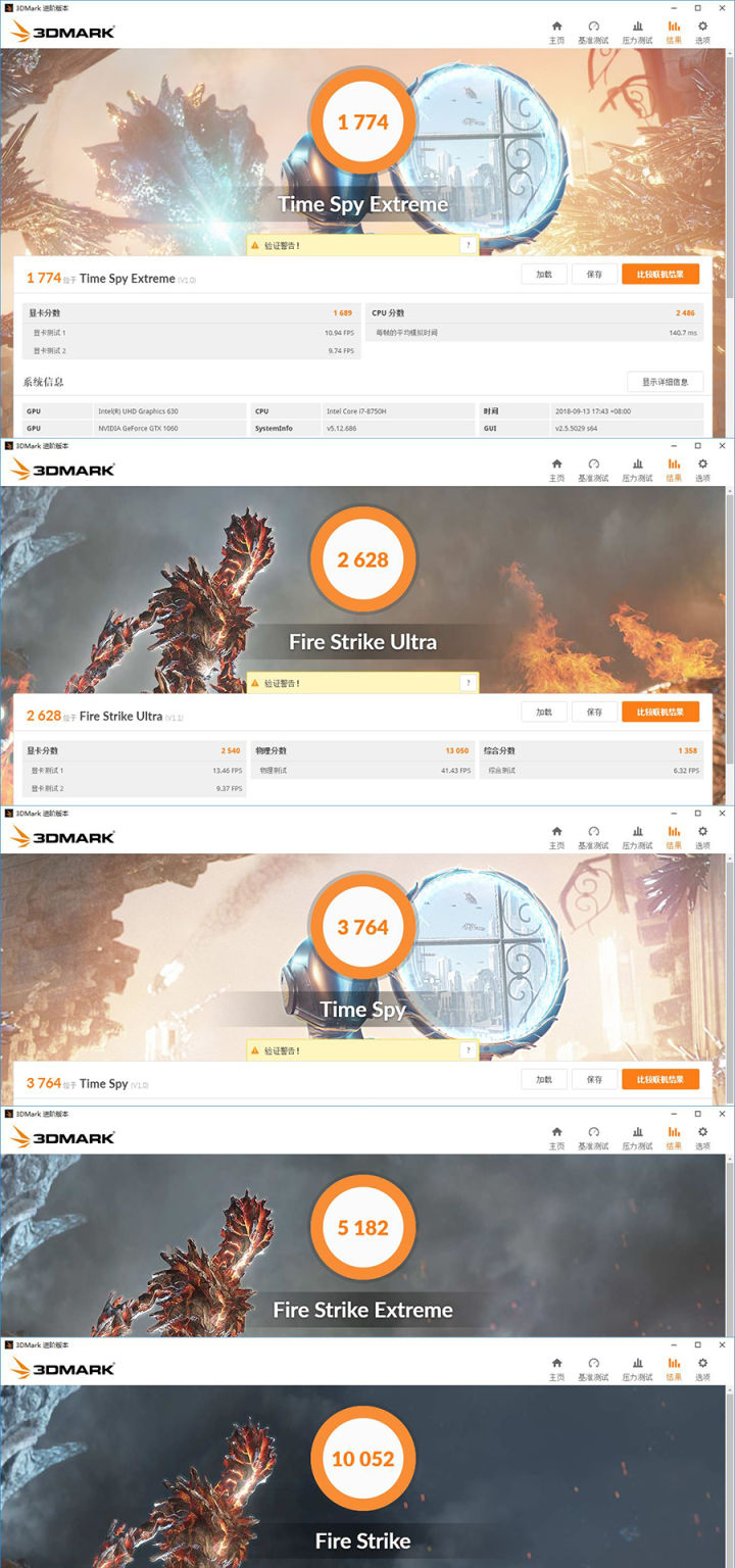

3DMark11作为一款专业的显卡性能测试软件,它的图形分数还是非常有参考意义的;只要是GTX1060的显卡,基本X分得分都是4600分多一点,P分是14000多分。
这个测试软件是3Mark,里面有很多项基准测试,适用测试的机型有游戏本、商务本、超极本等等;这里我挑选了五项主要针对高性能游戏本的基准测试。
理论上来说,测试得分越高,显卡性能就越强。

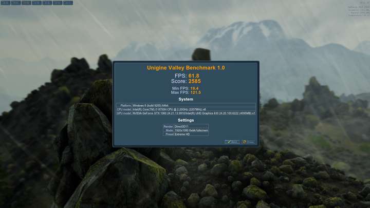

Unigine Valley Benchmark 1.0也是对显卡性能的测试,它会模拟游戏中的真实环境,并且可以选择测试特效,就跟游戏中设置中高低特效一样;本次测试我们自己选择的极端模式,最后测试结果得分是2585分,环境帧数是61.8,这说明机械师F117-F Plus玩大型游戏高特效情况下基本都可以达到60帧以上。
Unigine Heaven Benchmark 4.0同样是对显卡性能的测试,不过得分计算方式跟1.0不一样,所以最终得分是1482分,这是1060显卡的一个正常得分,可以对比参考的是FPS值,机械师F117-F Plus最终FPS值是58.8,这个也再次应征了GTX1060的显卡性能基本可以高特效运行各种大型游戏。
PCMark10是对一台电脑的综合性能进行测试,测试得分越高,则电脑性能越强;在测试过程中,它会模拟视频会议、办公软件运行、渲染、3D等等,测试结果也非常的长。
机械师F117-F Plus最终得分是4339分。
VRMark其实是测试一台电脑能不能支持VR设备并是否可以带动VR程序,比如VR游戏;从测试结果来看,机械师F117-F Plus是可以支持VR游戏的,并且会有一个不错的VR游戏体验。
前面基本都是在测试独显性能,这里我们来简单测试一下CPU性能吧;因为用的是intel-8750H的处理器,所以测试数据也基本一样。
国际象棋单线程3067分,12线程是18983分。
CineBench R11.5主要是测试CPU的渲染性能,这个对于电脑会用到渲染的使用者来说,是非常关注的,测试结果如图。
CineBench R15的测试主要包括两项,分别针对处理器和显卡的性能指标。第一项测试纯粹使用CPU渲染一张高精度的3D场景画面。
机械师F117-F Plus的测试得分也在硬件性能的正常范围,这个不多说。
最后测试一下机械师F117-F Plus自带固态PM981的读写速度,读取本次测试得分是3115MB/S,写入是1446MB/S。
小结:关于性能跑分,大家参考即可,因为CPU、显卡的共同性,只要电脑没问题,基本都可以保证各项测试分数在一个正常范围;所以这个时候看实际游戏体验,最重要啦,下面跟大家分享机械师F117-F Plus的游戏实际体验结果。

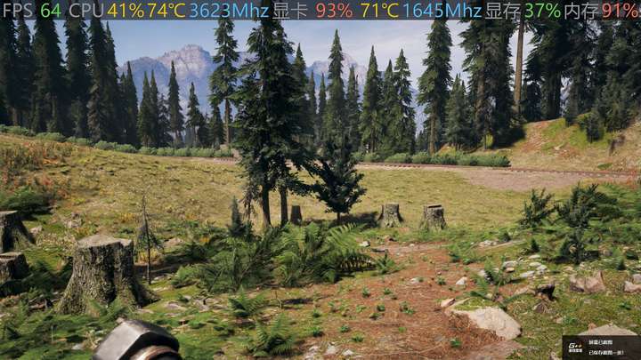

孤岛惊魂5也是一个非常经典的系列游戏,游戏对显卡的性能要求极高,在超高特效情况下,游戏帧数保持60帧以上,同时游戏对CPU的需求也高了一些,从CPU的温度达到了74℃就可以看出来。

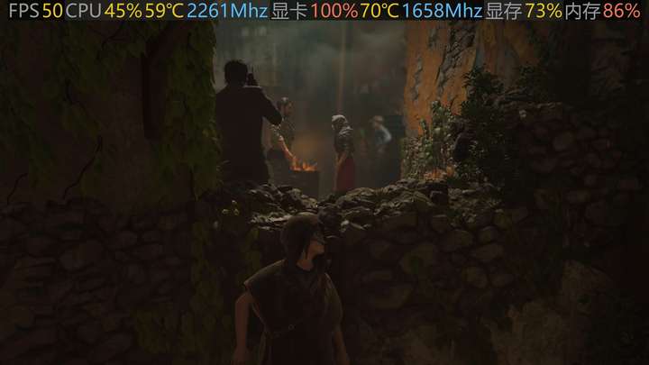

最新版的古墓丽影-暗影,游戏对电脑的硬件需求特别大,去看游戏官方给出的推荐配置就知道。
机械师F117-F Plus在运行这款游戏的时候整体表现非常不错,显卡的性能发挥到极致的情况下,温度仅仅只有70℃,内存占用达到了86%,8G内存现在玩游戏是越来越吃力了。

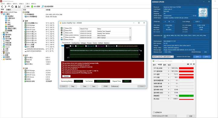

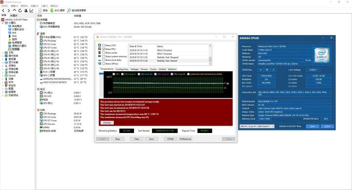

狂暴模式下使用AIDA64单烤FPU,烤机时间接近2小时,CPU温度稳定81℃,CPU主频保持睿频3.1GHz;结论:主频高温度低,能轻微听到风声转动的声音。
狂暴模式下使用AIDA64 FPU+GPU对CPU跟显卡同时进行双烤,CPU温度稳定在91℃,主频保持3.0GHz以上;显卡温度是74℃,显卡核心频率1.8GHz;这个时候的风扇声音相对比单烤大一些。

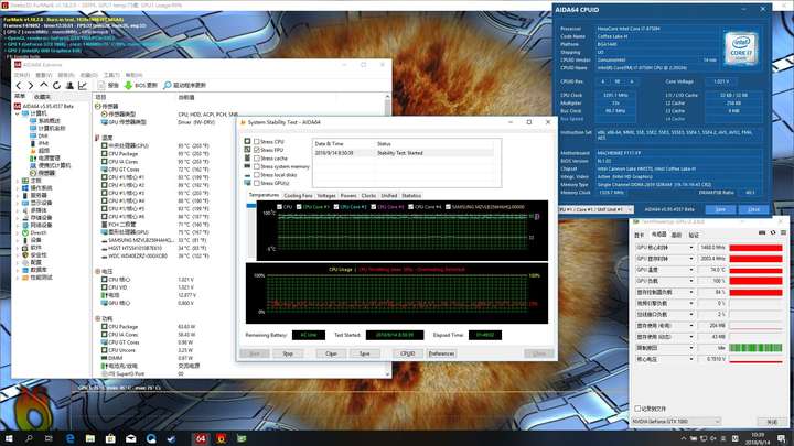

最后我们在狂暴模式下,使用AIDA64单烤FPU+FurMark 测试独显,运行109分钟以后,CPU温度最高达到95℃,主频达到了更高的3.3GHz;显卡温度保持在75℃,主频保持1.46GHz;风扇转速基本跟AIDA64双烤一致。

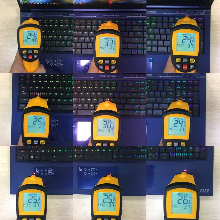

另外跟大家分享一下在双烤模式下,机械师F117-F Plus的C面表面温度监控。
表面最高温度是33℃,最低温度是24℃;其实从数据中就可以看出来,机械师F117-F Plus内部核心温度的变换,基本不会影响到机身C面表面温度。

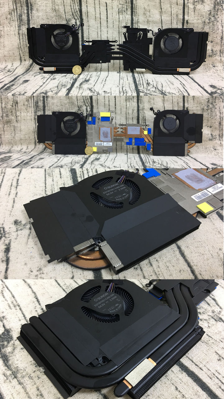

把机械师F117-F Plus的散热模组拆出来仔细看看,一共2个风扇,另外有五根铜管四短一长,根据一些另类的计算方式,可以理解为是6铜管。
散热铜片除了覆盖CPU跟GPU的核心以外,还覆盖了显存、供电芯片等;并且有加散热硅脂垫。
