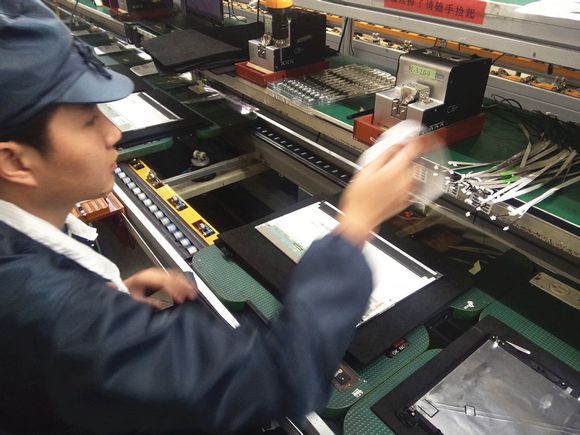

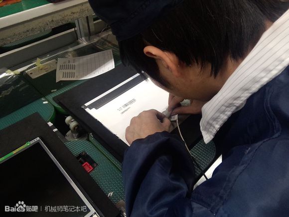

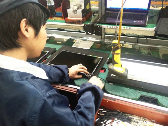

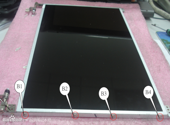

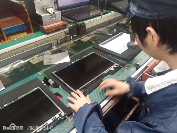

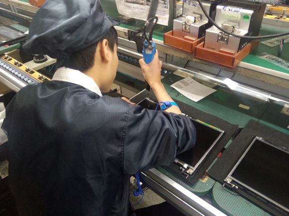

1、LCD屏幕组装:
安装A壳天线、摄像头、LCD屏幕螺丝固定,B壳组合
其中LCD屏用左右分别4颗螺丝固定,
最后把天线、屏线在A壳上排好线,再把B壳和A盖组合到一起,

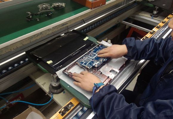

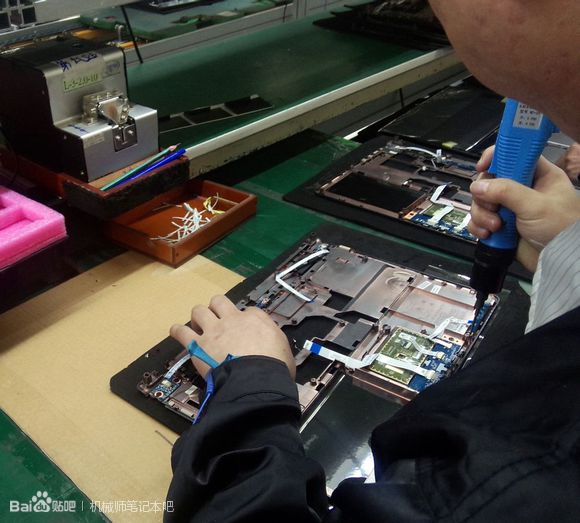

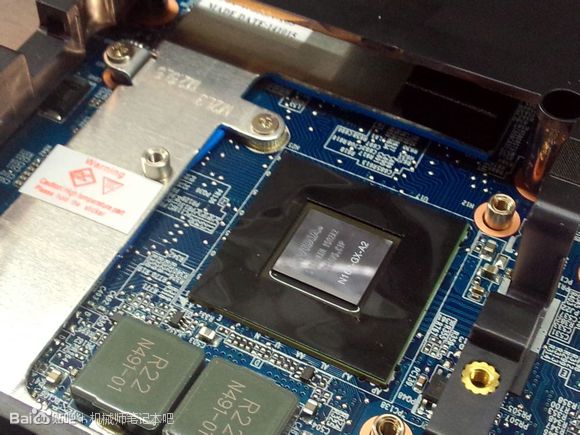

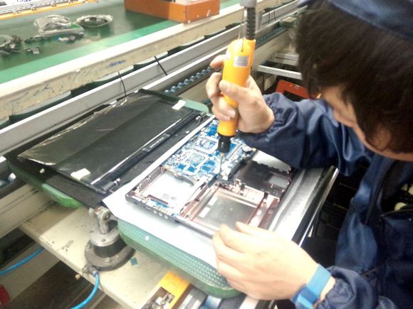

2、主板安装(核心部件,GPU、Chipset等已经安装上去)
狙击手搭配N16P-GX(GTX 960M)显卡,128b 2G GDDR5显存

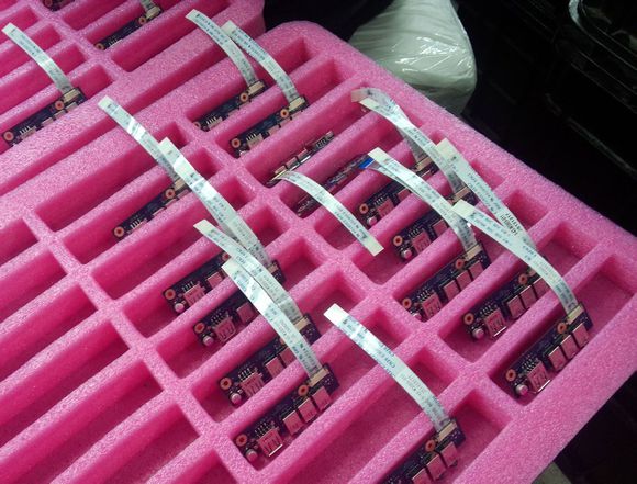

接着连接Audio小卡(包含USB 3.0 port、S/PDIF 输出、麦克风、耳机插口)

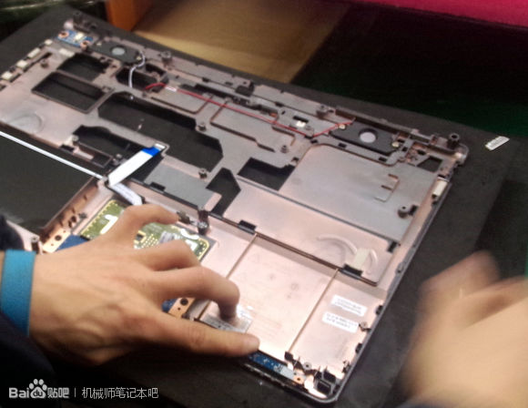

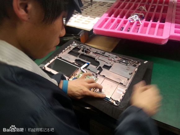

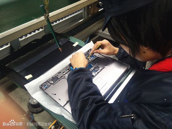

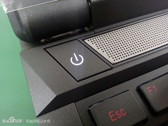

3、Touchpad安装,连接主板、Power LED指示灯和麦克风接收器,
有透明Mylar保护,避免与其他部件接触。
连接Power LED指示灯,蓝天的小伙都这么认真啊!

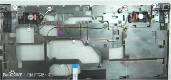

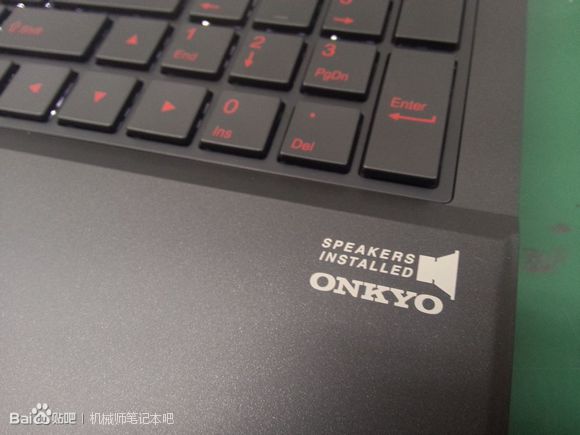

4、两个重低音安装(补充),认真音效为安桥音效,实现不同场景、不同乐风的调节

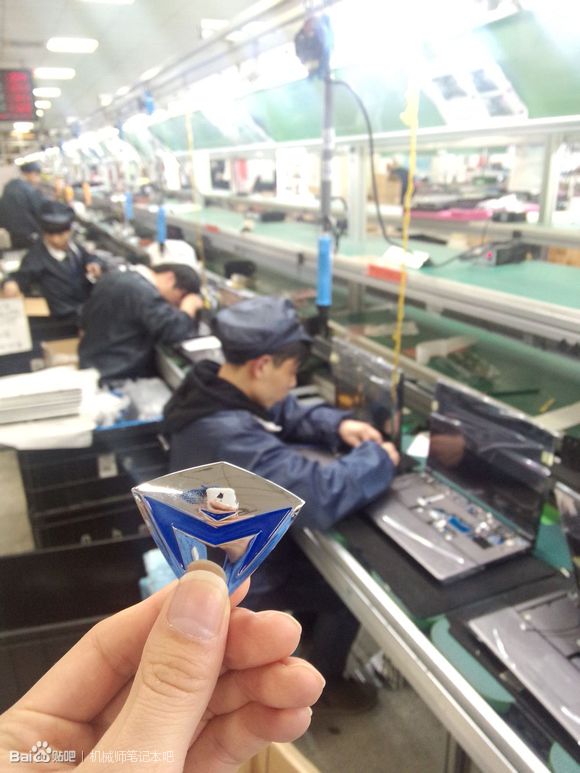

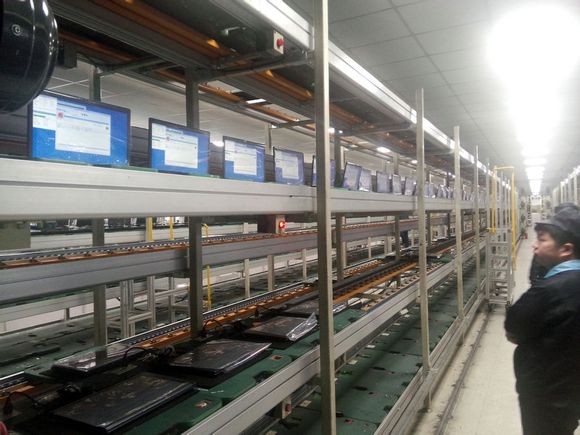

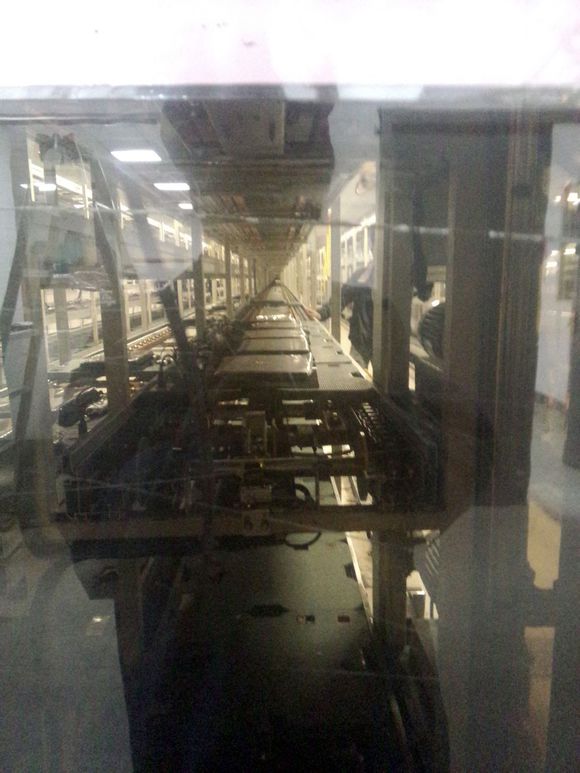

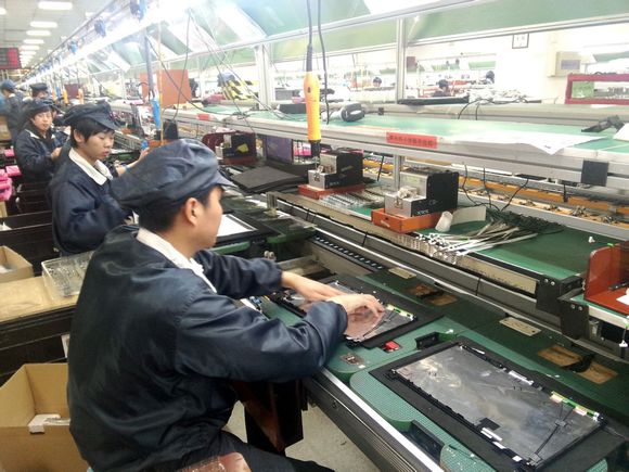

播了这么长时间,来个大场景的

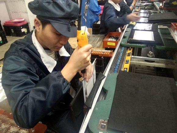

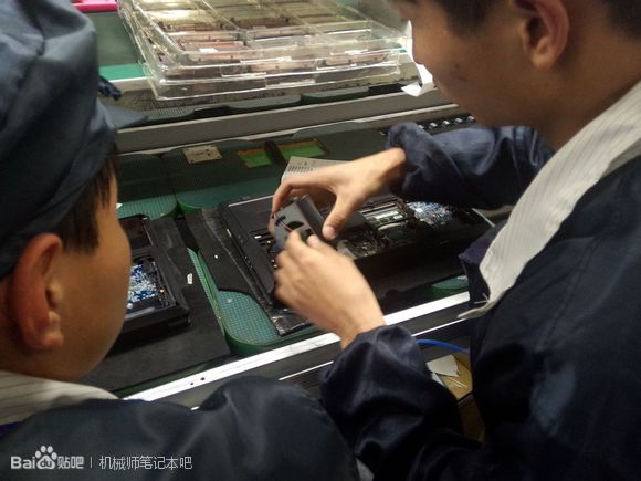

车间的“小鲜肉们”紧张有序、有条不紊的进行着各自的工作,只可惜这条线Girl们比较少
明天说啥也得找一些,呵呵,你懂得~

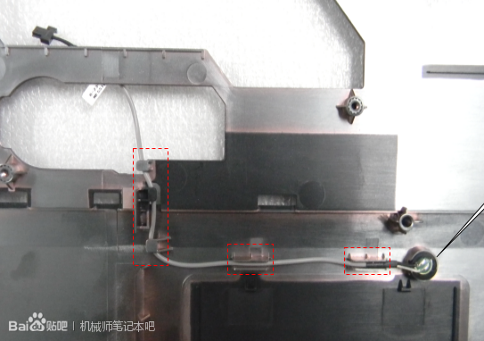

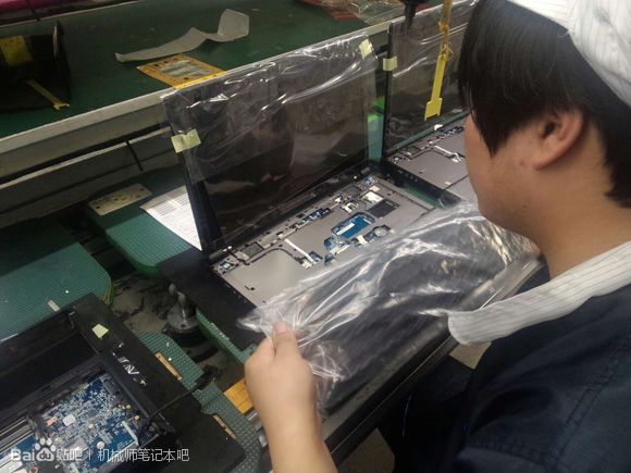

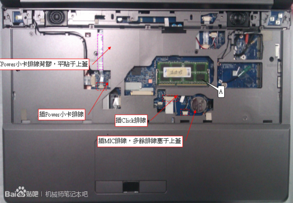

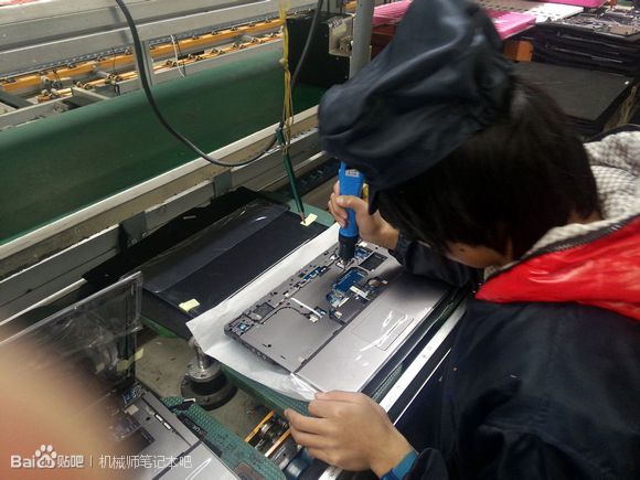

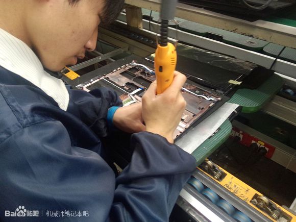

5、C/D壳组合,连接 Speaker(喇叭)线、Touchpad线、MIC线、LID小卡排线(C壳功能指示灯)、Power(开机)线等
6、屏幕组合C键&Wlan安装

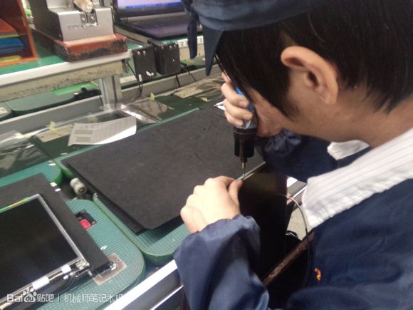

将组装好的上盖(主要是LCD金属固定架)插入到C盖的两个小孔里,之后用螺丝固定(背面用两颗长螺丝),确保屏幕摇摆的稳定性

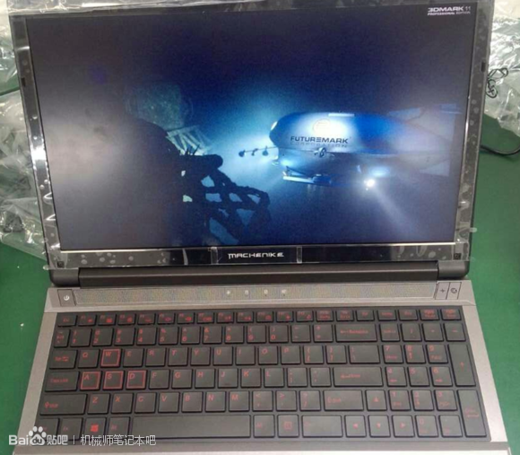

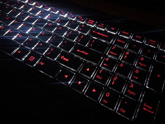

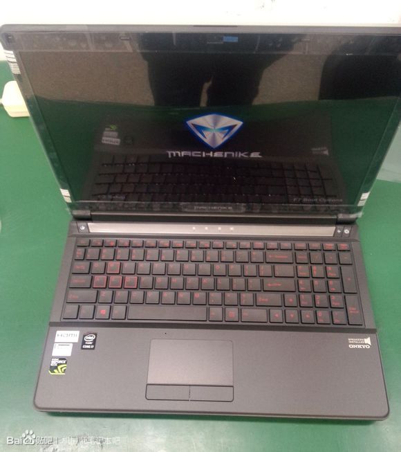

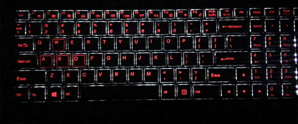

7、K/B发光键盘安装,机械师狙击手采用红色发光键盘,有两档调节功能

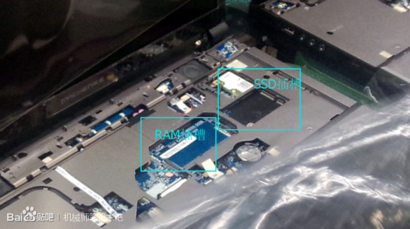

安装之前先介绍一下M530B在键盘下面的升级接口(SSD固态升级接口、RAM内存升级接口),有需求的机友可以拆下键盘,即可升级

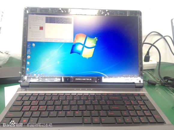

由于红色背光键盘制作工艺稍显复杂,物料还未到位,工厂产线先以白色发光键盘组装,进行测试(不影响功能测试),最终出货,机友们收到的是红色发光键盘,但为了真实展现炫酷红Sao的效果,特给工厂申请了1pcs样品,测试部的小妹都说很好看

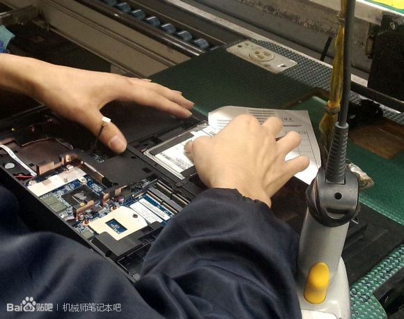

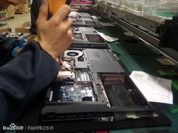

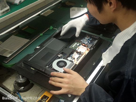

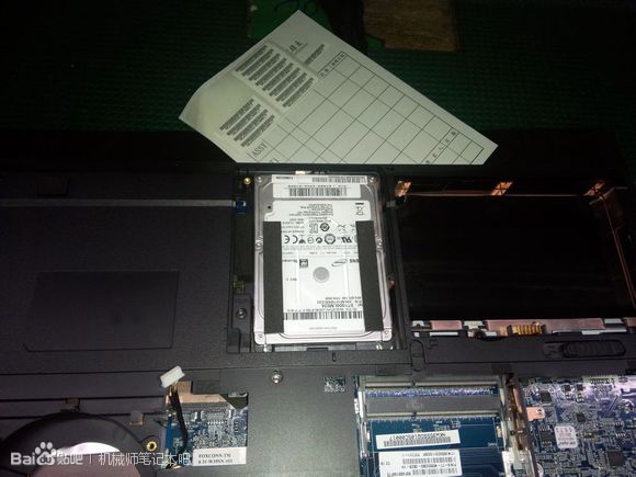

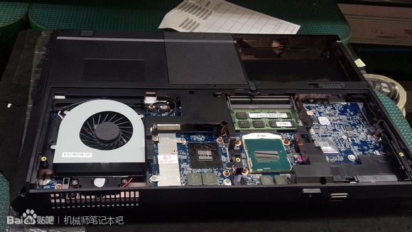

8、KPS(HDD、RAM、CPU等)安装
其中HDD采用大品牌尝试希捷,9.5mm 1TB大容量,并且加入Sponge海绵垫,有效对硬盘四周进行防护,确保稳定性,
另外,操作人员对每一个KPS都进行粘贴条形码,确保配件信息的精确性,如果出现测试或用户试用中出现问题,能最有效的找到KPS单体,解决问题。

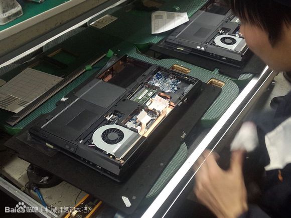

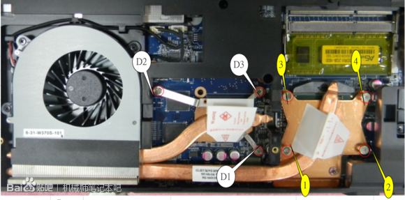

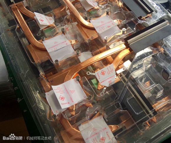

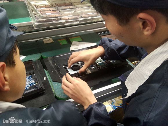

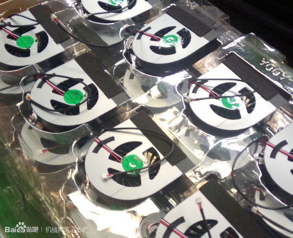

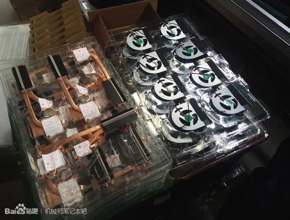

9、散热设备,Thermal Pad(散热铜管)&风扇安装:
先来个大场景

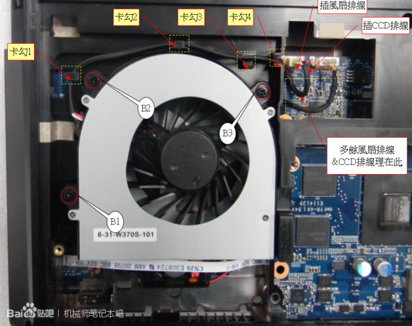

散热风扇,采用约14.5mm厚度的大功率涡轮散热风扇,散热效果可与普通的双风扇一比高下
如果专业的机友们使用久了,需要清理风扇的灰尘,可以参考下面的方式,进行拆卸、清理

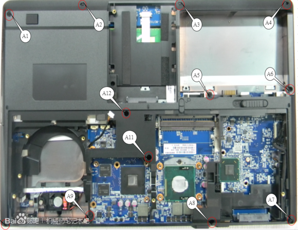

此处安装Thermal Pad共计需固定7颗螺丝(CPU4颗&GPU3颗)

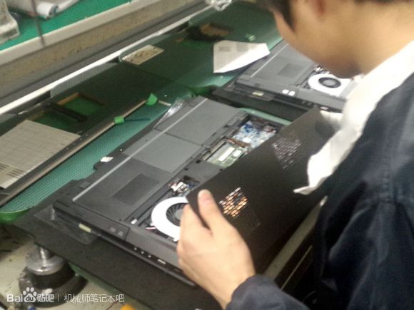

10、安装电池&盖后盖
最后锁上111颗螺丝

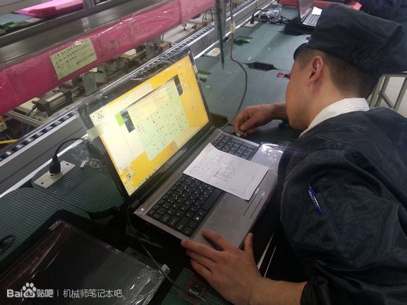

11、下产线之前的基本功能测试:
开关机、按键、MIC、USB等接口、以及wlan、摄像头、音影播放、外观检验等

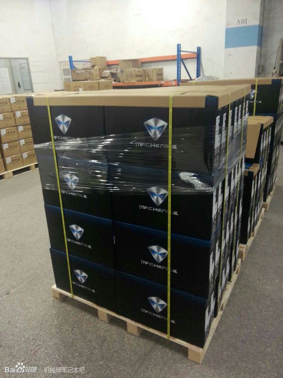

介绍到这里,工厂的测试基本上都测试OK了,经过“各种严格测试”,终于“历练”出一件好的产品,最后内部和工厂的一致同意可以出货,再展示一写狙击手的细节部分

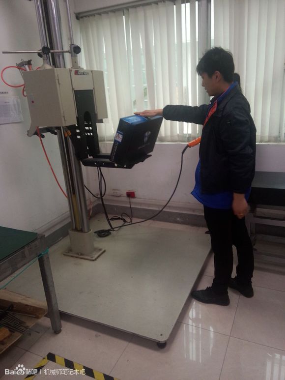

3)Drop test跌落测试,在高度1m的情况下进行1角3棱6面的模拟测试,确保笔记本在运输过程中,经得起各种路况的碰撞:

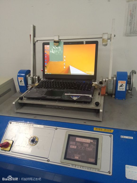

2)LCD摇摆测试,进行10000次的摇摆,模拟用户长时间的使用状态,确保笔记本经过老化测试之后,依然能正常工作

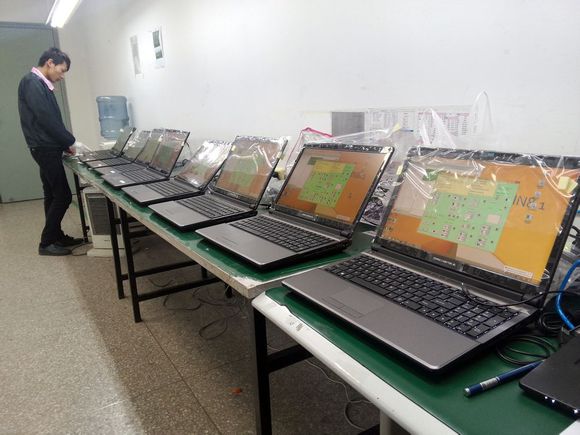

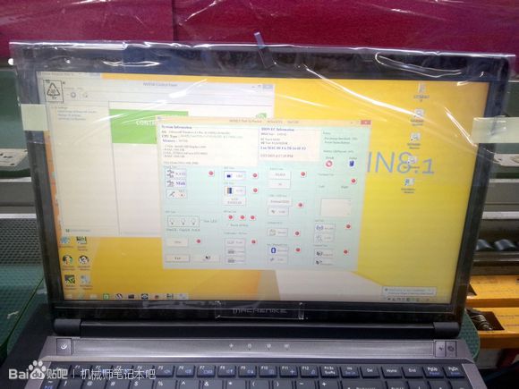

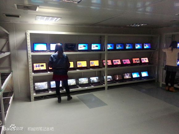

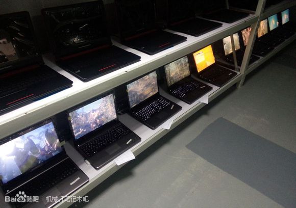

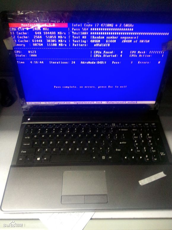

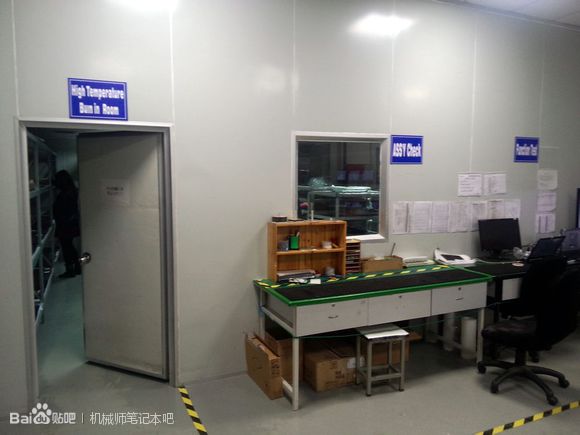

1、首先是在产线进行8小时的Burnin Test、3DMARKE、视频、音乐、摄像头、wlan、外接设备、重启、睡眠、开关机等基本功能测试,为下一步4天3夜的PP Test做好前奏。
笔记本传输架

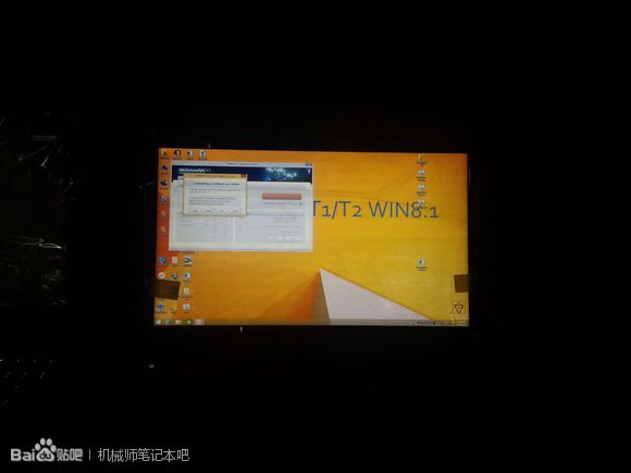

2、PP Test,小批量出货测试50台,(WIn7&Win8.1两种系统下进行测试,各测试25台),分两种环境,常温和高温,同时进行4天3夜的测试:
现在先介绍4天3夜的高温室测试,主要测试项目有:Auto S3/S4/Reboot(睡眠/休眠/重启) 各500 Cycles,其中人工50次、电脑自动设置450次,3D MARK11(测试12小时)、Burnin Test(测试12小时)、Mentest(测试12小时)、MP3播放(测试12小时),播放的还是青藏高原,啊~~~那就是青~藏~高~原~~~在这插播个广告,机械师正在进行“
骑行西藏,巅峰集结
”活动,欢迎大家报名参加,挑战自己!接着,Boot(测试5小时)、TAT(测试 CPU、GPU超频、双烤等,进行16小时)、以及大电流放电、AC插播100次、视频、音乐、摄像头、wlan、外接设备(HDMI、USB、MIC等)测试,全方位进行测试。
测试的25台中,只发现2台有问题,一台是在做自动开关机时,做到300多次时,出现挡机现象,分析的结果是机械师的标准超过蓝天工厂的标准(蓝天为平均4~5分钟进行一次开关机流程,而机械师的是要求2~3分钟,基本上开机之后1分钟就要立马关机)、通过试用工厂的测试工具和方式,进行了600多次(1天半)的测试+手动100次的测试,没有再出现挡机的现象;
第二个问题是睡眠之后,再开机,到100多次时出现找不到Intel wlan的现象,通过协调蓝天台北&昆山的RD,又联系intel 的技术部,最后发现目前的版本存在兼容性问题,通过测试Update Wlan Driver就可以解决问题了,搞的当时好紧张,还好解决了!

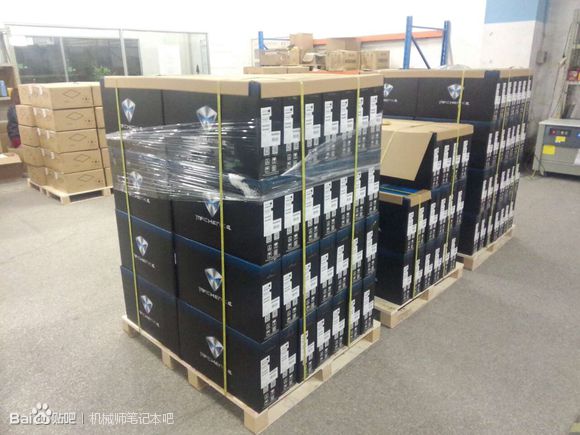

先爆一下出货的局部场面
接着继续为大家介绍4天3夜的常温室测试,测试流程和高温室基本上一致
